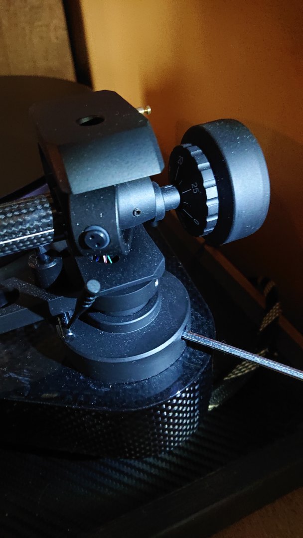

Hej . Jeg savner noget info , om hvordan jeg hæver højden på min Pro-ject 2SB xpression tonearm . Den skal
Hæves ca 2 - 3 mm. Hvilket værktøj skal jeg bruge og hvor skal jeg skrue .
Manual siger intet , om hvordan , men den kan hæves .
Bedste hifi hilsner Space

For det meste sidder der en lille skrue på selve arm basen typisk en umbraco ( Er det stavet rigtigt)
Den løsner du forsigtigt og du burde kunne hæve eller sænket armen :)

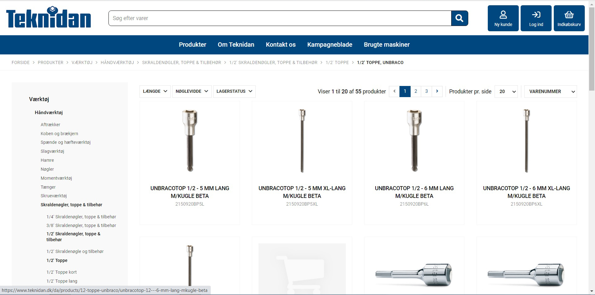

OK. Jeg bare fleipet fordi det ble rettet på helt uvesentlige ting, men jeg har ikke mindre rett likevel. Unbrako er et merkenavn for et amerikansk firma som lager inhex-nøkler/bits. Uavhengig av danske nettbutikker som skriver navnet feil. ;)
Nå: tilbake til Pro-Ject tonearmer. :)

Takker for jeres gode input . Tonearmen er nu justeret til rette højde . Lille årsag - stor virkning .
mvh Space
