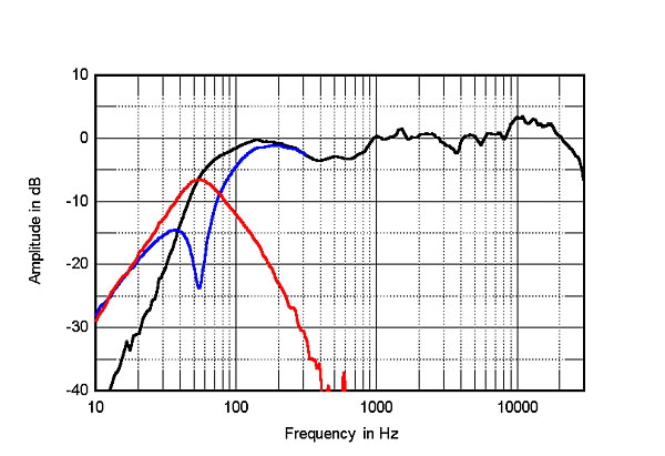

Her er Zensor 1. Selv om dette er en nærfeltsmåling, så ligger de vel høyt IMO.
Fig.3 DALI Zensor 1, anechoic response on HF axis at 50", averaged across 30° horizontal window and corrected for microphone response, with nearfield responses of woofer (blue trace), port (red), and their complex sum (black), plotted below 350, 700, and 300Hz, respectively.

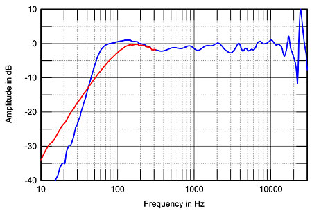

PSB Imagine B til sammenligning.

Zensor er annerledes. Den ruller litt av on axis.
Vis vedlegget 257414
Hm...Husker jeg feil nå. Kanskje det var JBL LS40 som rullet litt av. Har målt så mye rart at det stokker seg av og til.
