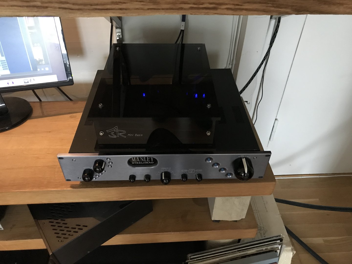

    Hei Hans, kjekt at du melder deg.
    Manleyen hadde problemer med at en kanal ble stum allerede for flere år siden, nærmere bestemt da jeg sendte den til deg for 3(?) år siden. Problemet ble aldri funnet, da den sto på i ukesvis hos deg uten at den kuttet ut den ene kanalen. Den har oppført seg upåklagelig etter det, i hvert fall så lenge jeg ikke har forsøkt å bruke mer enn ett av jordingspunktene.
    Nå har den begynt på `an igjen.
    Jeg har absolutt ingen innvendinger mot lyden, jeg synes fremdeles den låter fantastisk. Når det gjelder kvalitetskontroll, har jeg et annet forumsmedlem og Manley-eier med meg når kaller den "temperamentsfull". -Og apropos det, i går var det kul i helvete å få lyd i den høyre kanalen, uansett hvor mange ganger jeg slo den av og på. I dag er det tilsynelatende kul i helvete å få høyre kanal til å kutte ut......
    Har hatt Manleyen oppe å gå i 5 timer nå, og det er stoda akkurat nå:
    Kan ikke ta bilder av lyden, med både Metric Halo og Mio 3d viser to friske kanaler inn fra Manleyen og fire friske ut til forsterkerne...Hvorfor i Satans navn fikk jeg liv i bare en kanal i går? Det eneste jeg gjorde var å skru av lokket! Kanskje er det voodoo? Eller kanskje er det som Professor Birkeland på NVH en gang sa- "Det hjelper ofte å slippe luft inn" etter å ha mageoperert en hund uten å finne noe?

    Det hender faktisk at det hjelper med frisk luft.... det har jeg opplevd sjøl også noen ganger.... av med lokk og deksler, - feilleting uten resultat, - skru i hop... alt OK!!
    Vel, det var jo ikke bare i går at høyre kanal sviktet. Det har vært flere uker hvor den har falt ut sporadisk. Jeg var litt lettet i går at den høyre kanalen var stum en gang for alle, som jeg jo trodde. Det er mye lettere å feilsøke hvis feilen er permanent!
    Min teori er at det er en løs lodding et sted- og at jeg har skumpet driten på plass igjen da jeg dro Manleyen ut av hylla for å skru av lokket.

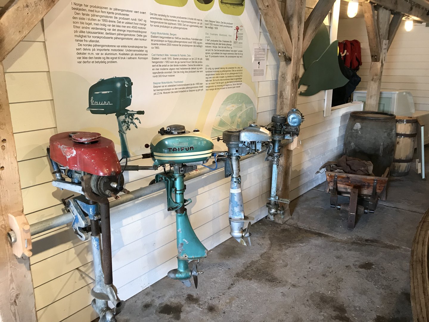

    Jeg er kanskje like fascinert av tanken at noen gider å samle på gamle påhengsmotorer som av selve utstillingen, men hver sin lyst!😃

    Navnet Taifun på påhengsmotoren minnes jeg, og mener også dette hadde noe med motorsykler å gjøre, rent bortsett fra en asiatisk orkan.

    Begynner med denne:
    Ikke verdens beste opptak, kanskje, men Emmylou på toppen av sin skaperkraft og et musikerlag så stjernespekket at det halve hadde vært mer enn nok: Jerry Douglas, Brian Ahearn, Emory Gordy Jr, Albert Lee m. fl trakterer instrumentene, og koristene inkluderer Dolly Parton, Johnny Cash og Ricky Skaggs.
    Stort bedre blir det ikke i køntriverdenen.
    Det spilles på Accuphase Ac-1 montert i en FR 64 Fx.
    Litt mindre "pupper og lår" enn Manley Steelhead, men en forbausende bra lyd. Mye godlyd for pengene, er min foreløpige konklusjon.
    tkr
    27.03.2007
    21.631
    33.690
    Nede i fjæresteinene
    Neste ut:
    Bassen går litt dypere på Manley Steelhead, men ikke mye. Men det fører til at Donald Fagen ikke blir drevet frem av bassen på samme måte.
    Flott lydbilde! Skikkelig bredt, kanskje en tanke mindre dybde. Låter også litt "spissere" enn jeg er vant til.....Piano låter veldig naturlig! Men saksofon låter litt "plastikk". Veldig rart.....
    Nå er jeg ingen uttalt fanboy av bittesmå dipswitcher plasser helt bakerst i boksen, så jeg lot loadingen stå på 100 Ohm, noe som ikke skulle være noen direkte mismatch.
