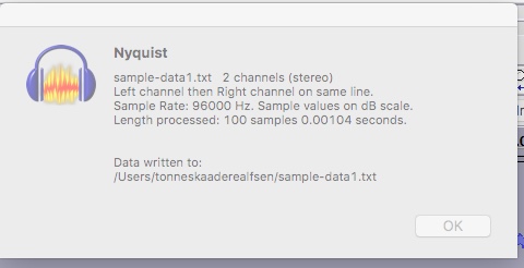

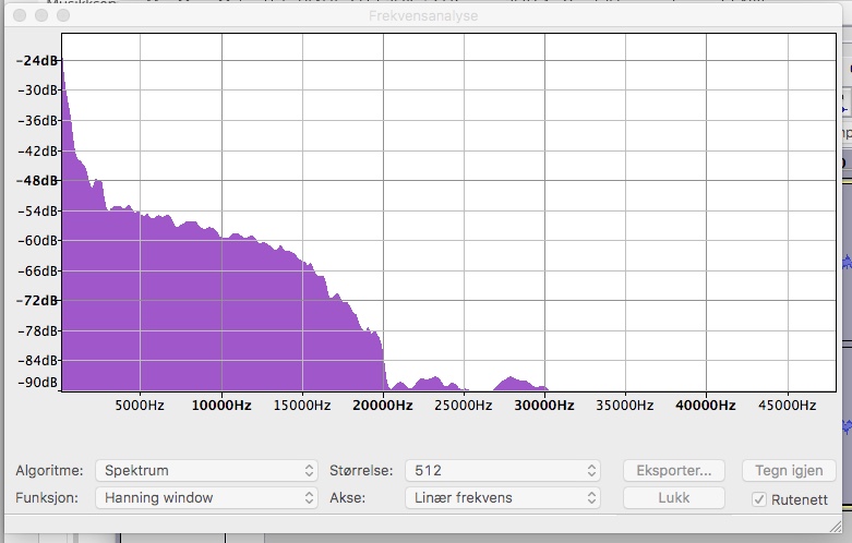

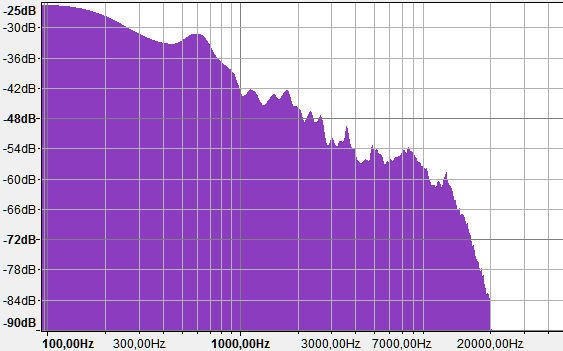

    Jeg fatter ikke dette her. Analyse av det siste rippet sier dette:
    Og her er frekvensanalyse av opptaket:
    Frekvensanalysen virker logisk ift. det Baluba skrev. Da må det jo være et 24/96 opptak i Audacity. Hvorfor blir det plutselig til 16/44.1 når jeg eksporterer det? Hva gjør jeg feil?

    Men er kilden til plata analog/2496? Får fortsatt et skarpt fall ved 20k? Ingen tvil om at rippingen er 24/96 og hva som skjer over 20k er av teoretisk verdi. Bare spør siden jeg ikke kjenner innspillingen.
    tkr
    27.03.2007
    21.625
    33.660
    Nede i fjæresteinene
    Det har vel Baluba funnet ut av?
    Hvis det er riktig at plata er mastret på en 3M- maskin, ligger det i kortene at max frekvensgrense er 22,1 kHz, og det stemmer ganske godt med den frekvensanalysen jeg la ut i post # 1948.
    A
    ANM
    Aah, så det nå.:) Egentlig en morsom bieffekt av denne rippingen. Man kan analysere kilden til rillene. Har et par plater jeg skulle gått litt nærmere i sømmene. Koble opp USBen igjen.:)
