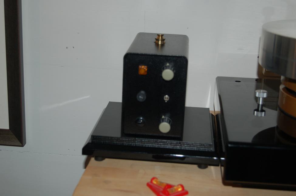

    God tur til Hilversum tkr, hils så meget til Karmana :cool:
    Ikke vet jeg men Verdier platespilleren din burde kanskje flytte ned på hylla under med slike isoknotter som RES har fått takk i borte i Unaiten Bløff.
    Så på med trefjøla som utgjør vegghylla og deretter kverna.
    Bare en tanke rundt det å få sove om natta.
    Ikke det at jeg har noe med hvordan du skal ha det hjemme.
    Det kommer sikkert flere synspunkter fra mer kvalifiserte herrer enn meg.
    Tøft og meget bra blir det uansett når matodonten kommer i drift i tkr towers.

    Takker, men jeg må nok beholde vegghylla. Den må sikkert moddes, for jeg tviler litt på at den tåler vekten av PVen. Men med to nysgjerrige katter som ikke har det minste problem med å hoppe opp på benken, og Madammen i ferd med å bli bestemor, så er jeg mer tilbøyelig til å flytte snurra enda lenger opp på veggen! :)

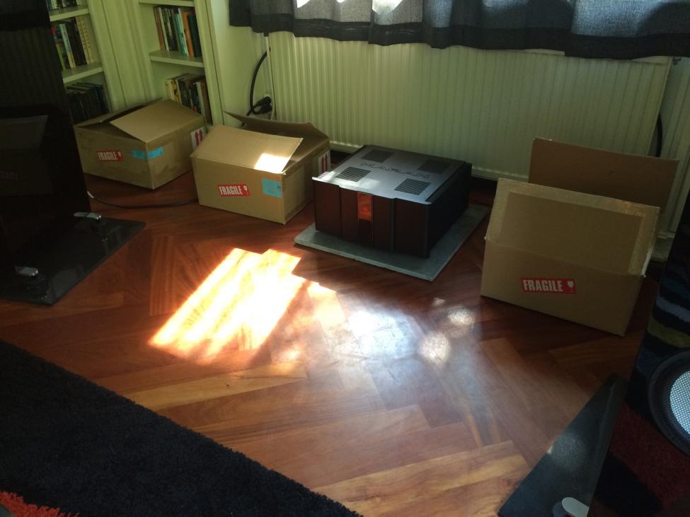

    Etter en liten "svipptur" til Hilversum har jeg nå bestemt meg for å ikke ta flere kjøreturer til mål som ligger lengre unna enn nærmeste Rema 1000 før vi skriver 2017. Men jeg fikk nå gjort det jeg skulle.
    Tkr Towers nå i ettermiddag:
    Til alt overmål ble jeg vinket inn til våpen- og narkotikakontroll på danskegrensen i går.
    På spørsmålet om hva jeg hadde i bilen, svarte jeg " En platespiller".
    "Du mener vel tre platespillere", sa tolleren.
    "Nei", sa jeg, "en platespiller i tre esker"!
    Det var da de pusset narkotikahunden på meg.

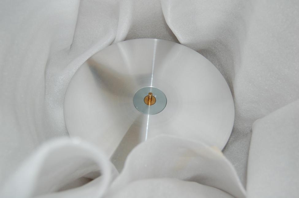

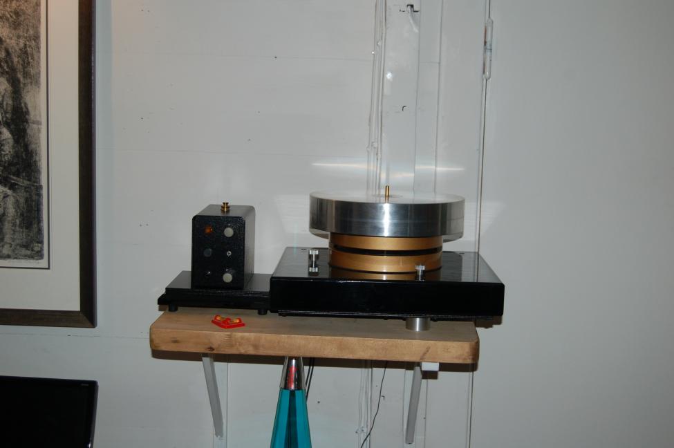

    Det er nå slik det forholder seg:
    Platetallerkenen veier heftige 18 kg!
    Foreløpig oppmontert:
    Må nok skifte ut hylla også, det er litt vel trangt.
    Det fulgte med to originale og to DIY- armbord. Får begynne monteringen i morgen. Nok styrkeløft for i dag!

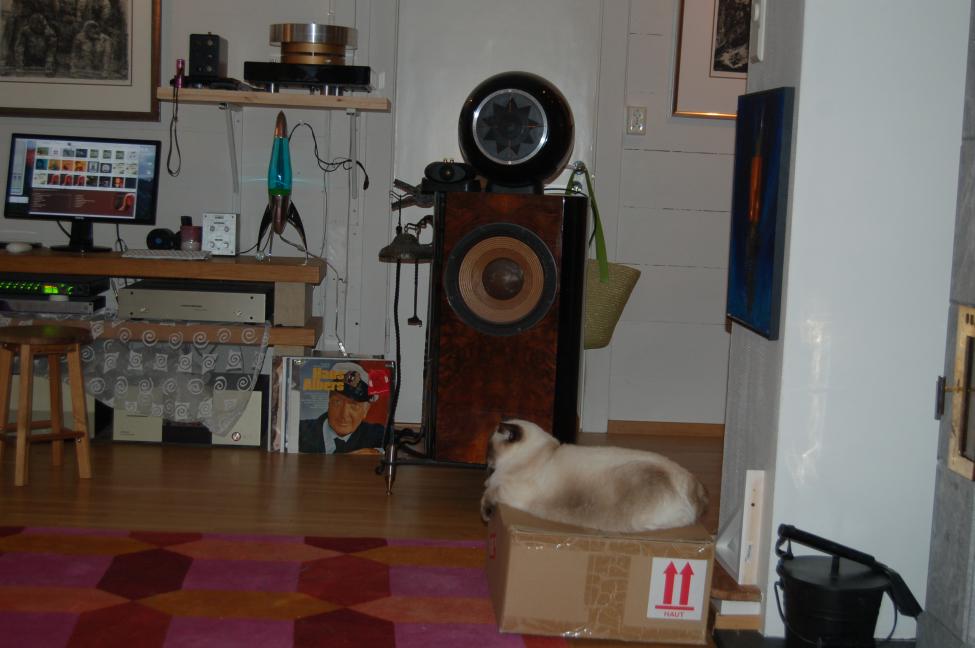

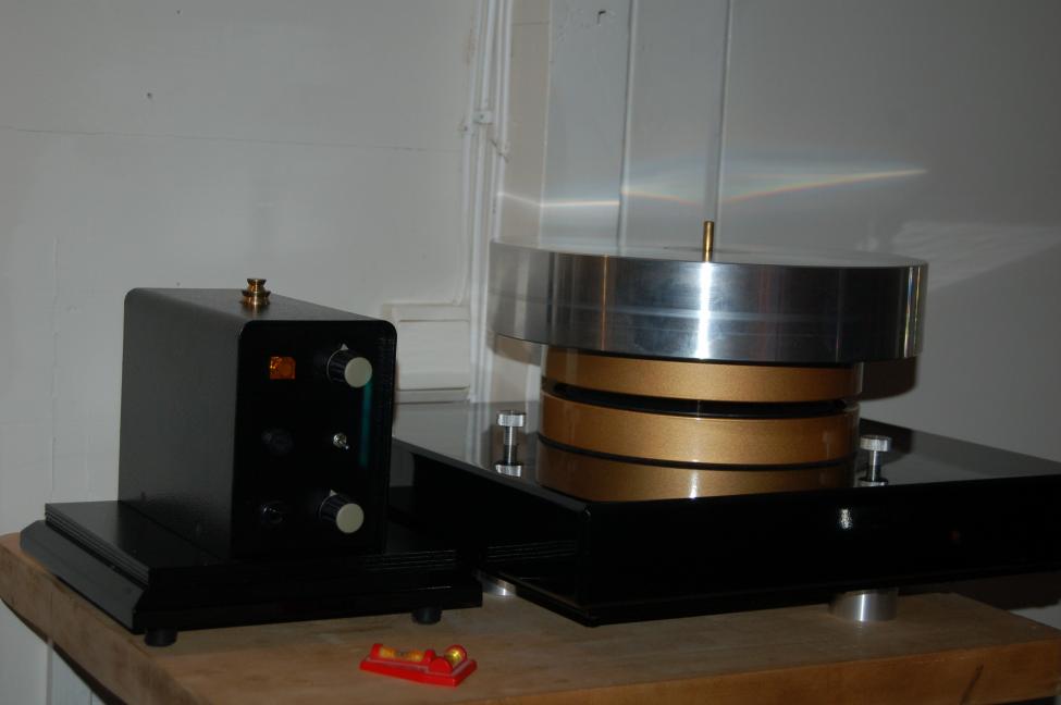

    Man iler langsomt. Ny hylle ble mekket i dag:
    Tviler forøvrig på at platespilleren veier så mye som 85 kilo. Tipper mer i nærheten av 50. Det er endelig tungt nok!
    Fonsen setter pris på både nytt liggeunderlag og Sandy Denny.
    ....Mens Emely er mer skeptisk....Det er mer fred i heimen nå, forresten. :) Mer en stillingskrig med færre aktive kamphandlinger.

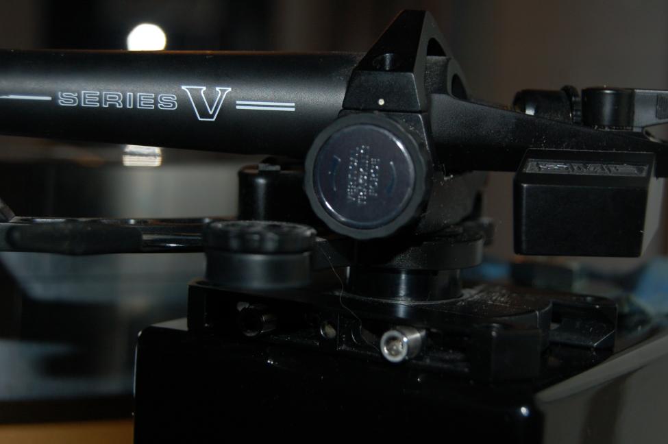

    Her iles det fortsatt langsomt. Etter en lengre runde for å få fatt i lange nok maskinskruer, ble SME V boltet fast til armbordet. Alt OK nå, ikke sant??
    Ehhhh, nei......
    Armbordet er tykt, ca. 3 cm. Det er vel og bra at det et utstyrt med en SME- utskjæring, men SME V ender i en horisontal DIN- kontakt.
    M.a.o. har man bare liten mulighet til å stille på armhøyden før DIN-kontakten tar an i undersiden på armbordet. Resultat? Man får ikke hevet armen nok!
    Med spilleren fulgte det to DIY-armbaser. Som man ser, er DIY-varianten vesentlig høyere enn den seriemessige.
    Jeg lurte på hvorfor, og nå vet jeg det:
    De leverte standardarmbasene er rett og slett for lave. Kjære Jean-Constant, hva Faen er dette her??
    Dette er en platespiller til rundt 100 KKr! Det skal da ikke være nødvendig å drive med hjemmesløyd for å få en såpass "ueksotisk" arm som SME V til å fungere!
    IRRITERT! :mad:
    Den lille røde flekken på makeshift armbaseforhøyeren er eget blod etter å ha sittet ute på gårdsplassen med bor, sag og hoggjern.

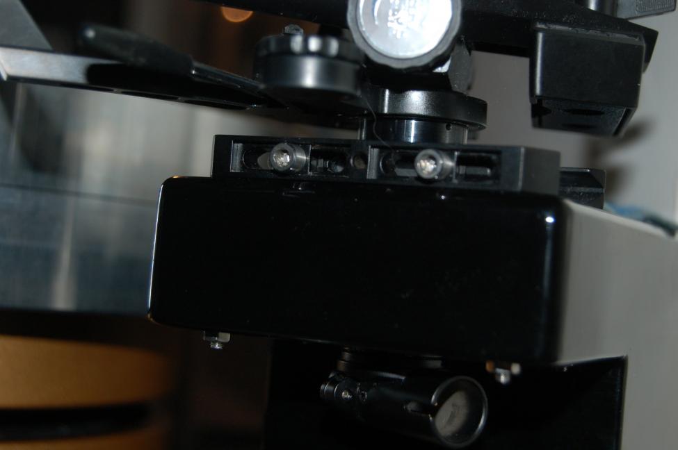

    Hoggjern? ;D
    Jepp. Dette bildet forklarer hvorfor:
    I armbasen er det et 10 x 50 mm spor for å kunne stille inn riktig avstand fra senter armlager til pickupnål. Jeg måtte altså sitte med bor og hoggjern for å få laget sporet i MDF- plata.
    Reaksjoner: TT.
