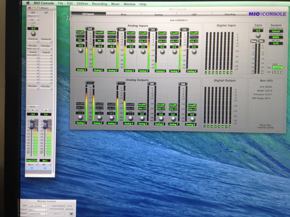

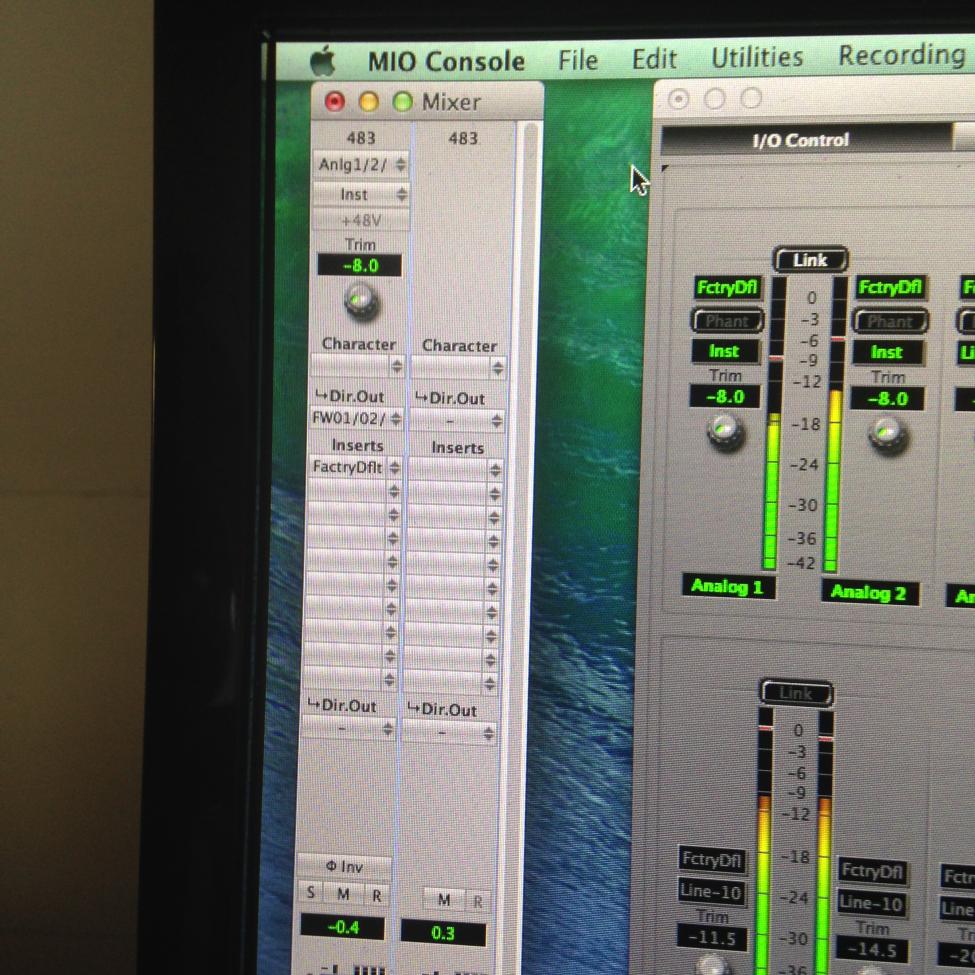

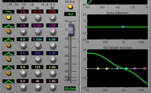

    Etter at Premier 15 fikk hikke og begynte å forvrenge på den ene kanalen (gåent ECC 83), begynte jeg å lete etter den digitale RIAAen som skulle være ett eller annet sted i Metric Haloen. Ikke faen om jeg fant den!
    Det måtte mail til Metric Halo til for å finne ut av det, og det skal de ha: Den var usedvanlig godt gjemt!
    I et sideprogram til en kompressor lå det, endatil gjemt i en nedtrekksmeny!

    Du behøver ikke dra igang hele MIO strip. Riaa eq ligger som valg i de vanlige eq pluggene også.

    ^^Velvel, det visste tydeligvis ikke folkene på Metric Halo, engang. De illustrerte det med en Mio Channel Strip.

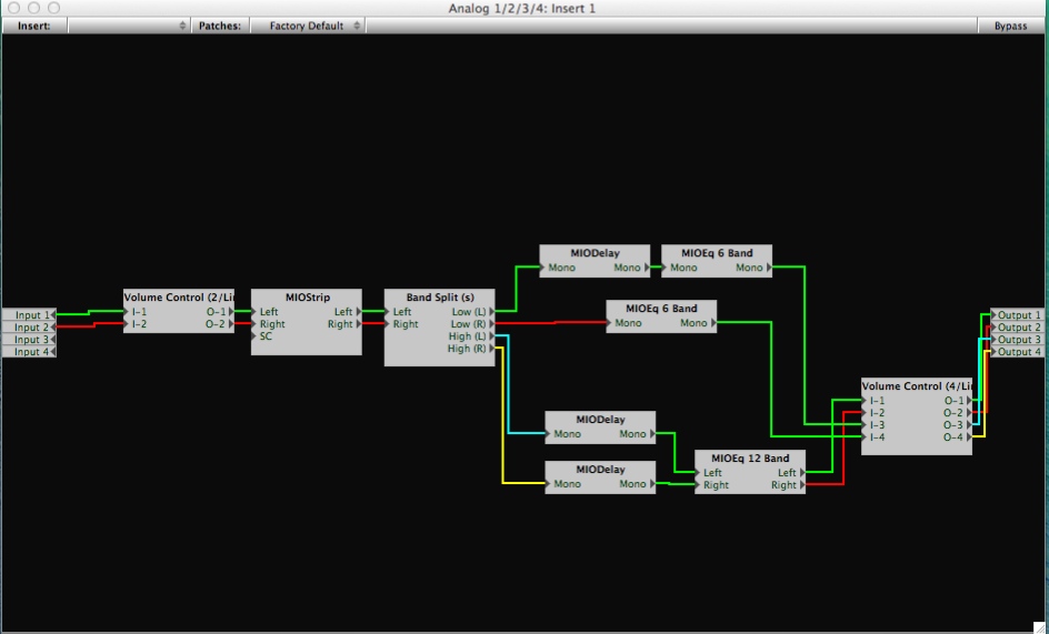

    Har du et mer oppløst bilde av den insert/graph-greia? Nyskjerrig på oppsettet. Ser ut som om du går fra stereo til quad?
    Skal se om jeg kan få lagt ut et større bilde ila kvelden. :)
    Men jeg går nok ut fra en quad hvor bare 2 kanaler brukes og derfra ut (etter DSP) til quad, hvor alle 4 kanaler brukes.

    Tror (?) jeg tar tegninga, tkr.
    Kjører du da denne stripen (fra analog 1/2/3/4 inn) videre rett inn som source i Monitor Control?
    Går ut fra at du kjører quad fordi du har to subber i anlegget, og at du har Delay og EQ for å kunne justere hver enkelt av de fire høyttalerne?
    Har du da en liknende strip med quad og Delay/EQ for det som kommer digitalt inn i ULN?
    Ja.
    Ja, men nei, jeg har ikke suber. Men Overkill Encore har ingen delefiltre. Derfor kreves det et digitalt delefilter og biamping for å få lyd i dem.
    Ja.
