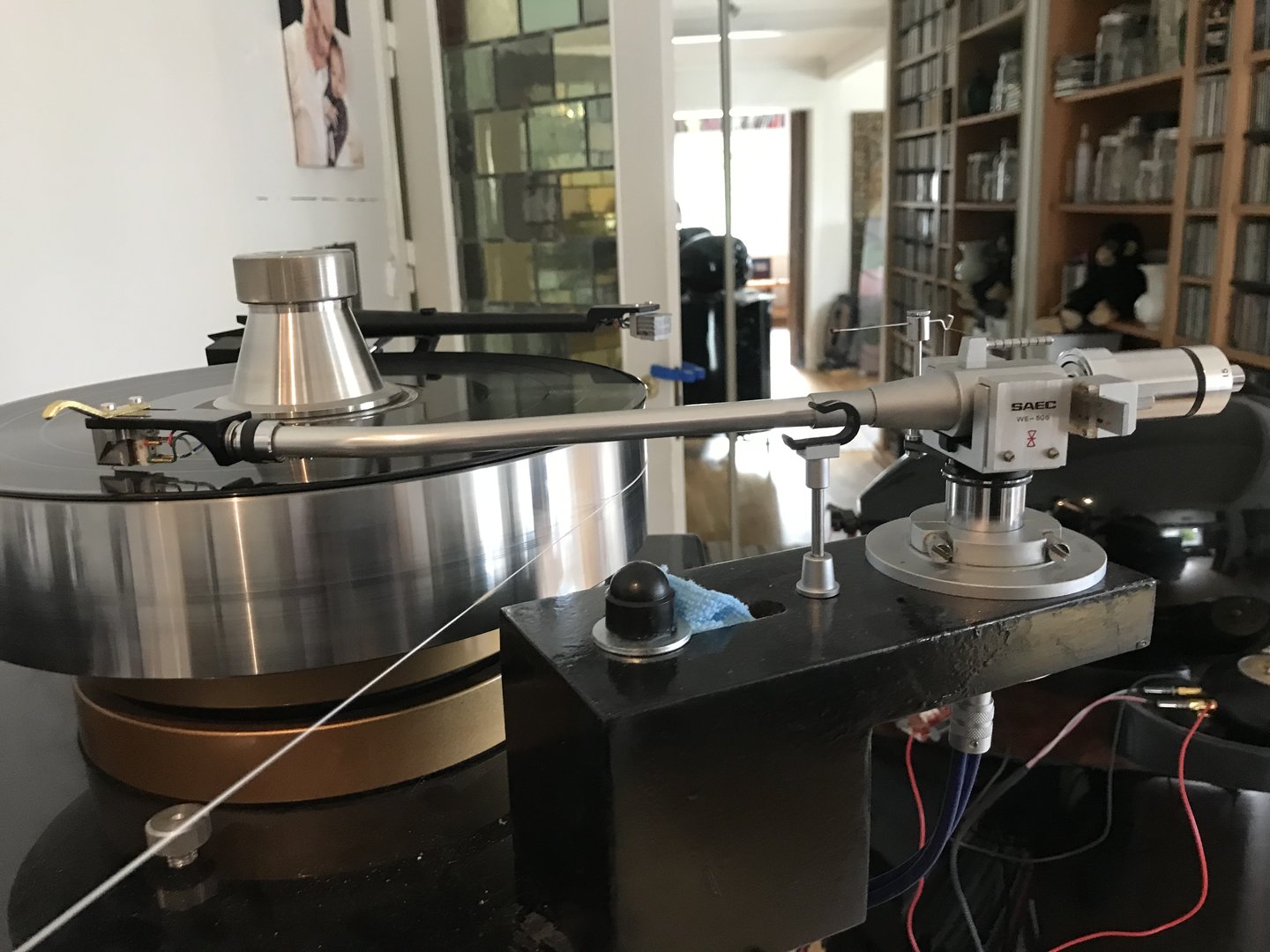

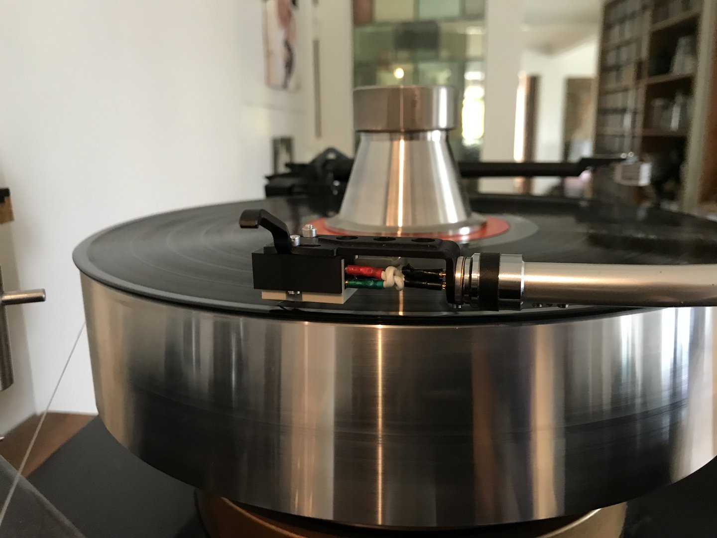

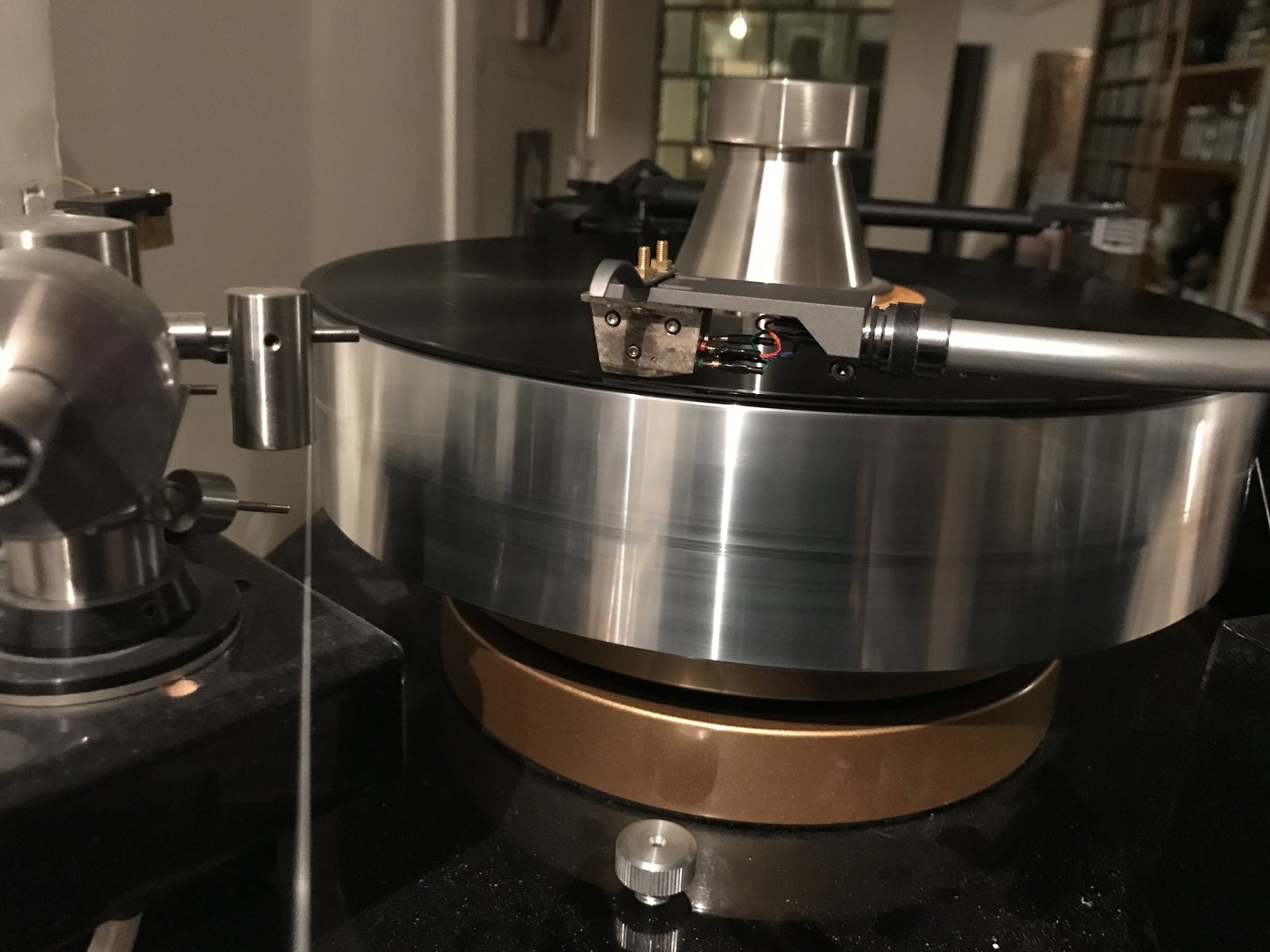

    Allerede i ettermiddag fikk jeg koblet opp Lyra Parnassus dct.
    Den skulle egentlig ikke funket på en så tung arm, men den funker helt fortreffelig. Begynner virkelig å lure om den tommelfingerreglen med høy compliance-> lett arm, lav compliance-> tung arm ikke alltid stemmer!
    Nå er ikke Lyra Parnassus den PUen som har verdens høyeste compliance, den ligger rundt 15-16 ved 100 Hz, men likevel.....
    Pent tkr!
    Det er som du sier, høykompliant pu kan spille helt utmerket i tyngre armer, det omvendte derimot, har jeg dårlige erfaringer med.
    Det er dog greit å ha i bakhodet at dette belaster opphenget til nålefanen mer enn den (antagelig) er designet for, jeg har opplevd
    én gang at opphenget ga seg og pu'en gjorde et mageplask i plata under avspilling, og jeg mistenker at det før nevnte var årsaken...
    /Morten

    Interessant! :)
    Kan du gå litt nøyere inn på hva du mener med større belastning på opphenget? I og med at en jo ikke øker sporingskraften mer enn PUen er designet for, er jeg litt forvirret. Ved normal drift vil hverken horisontale eller vertikale krefter bli særlig større enn ved bruk av en lettere arm.
    Nå vil jo en litt "bulkete" plate øke belastningen på opphenget fordi den større effektive massen vil ha større treghet. Er det den effekten du tenker på?
    Lagga
    22.09.2005
    10.115
    37.946
    Nå spør du godt, jeg er relativt hands on når jeg holder på med ting, men å forklare noe teknisk...
    La meg begynne i den motsatte enden, med et praktisk eksempel:
    I et anfall av sinnsforvirring monterte jeg min Miyajima Shilabe (lav komplianse) i SME 312S (liten masse).
    Riktig stifttrykk og riktig anti-skating.
    Det som da skjedde var at opphenget var så stivt at det skjøv på armen og skapte så mye "kast" i den at stiften ble dratt ut av rillen,
    gang på gang.
    Det må mao være en balanse mellom masse og stivhet.
    Derfor tenker jeg at når vi snur dette rundt så skjer det motsatte, at det er nålefanen/opphenget som får en feil belastning/for mye bevegelse
    ift hva det er konstruert for. Dette er vel da pga at den store massen gir en treghet i armen, slik du skriver.
    Som sagt, teknisk kyndig er jeg ikke, så jeg stiller meg åpen for hogg. 😇
    /Morten

    Takker.
    Slik jeg har forstått det, vil en lav-compliance PU i en lett arm føre til at "halen logrer hunden", altså at vibrasjonene fra nål/cantilever overføres til armen. De (u)sympatiske vibrasjonene i armen fører til at pickupen sporer av, nærmest vibrerer seg ut av sporet. Det gir en viss logikk for meg, selv om det er godt og vel 50 år siden jeg åpnet en fysikkbok. 😀
    Omvendt sliter jeg litt. En høy-compliance pickup kan vel ikke få høyere utslag i et platespor enn det som er gravert inn der? Jeg kan jo se for meg at en tung arm er tyngre å trekke inn gjennom sporet, men vil ikke f. eks. antiskating kunne stilles litt lavere for å motvirke dette? En dåre kan spørre mer enn ti vise menn kan svare og alt det der, men jeg kan vanskelig forstå at det kan være like feil med tung arm/høy-compliance PU som det påviselig er andre veien.
    Men jeg lar meg gjerne korrigere! Jeg har forsøkt å google dette her, men finner ikke mye på nettet.

    Kanskje litt oppklarende dette:
    A phono cartridge with the compliance in the range of 5 to 10 µm/mN is considered as a very low compliance cartridge, a cartridge with the compliance in the range of 10 to 20 µm/mN is moderate compliance cartridge and a cartridge with the compliance value above 35µm/mN is very high compliance cartridge.
    En Lyra Parnassus dct er etter dette en medium compliance PU. :) Skulle gå bra, da, med en tung arm (håper jeg!).

    Håper jeg ikke blir "et gnagsår" her inne, tkr, men det du og Lagga diskuterte er vel på godt norsk, mekanisk mykhet fra stift, nålerør gjennom gummioppheng og inn i en pickup med MM eller MC opplegg? Så ved høy compliance er det relativt mykt - ved lav compliance er det stivere/ mer stivt? Så hele poenget er at en massiv arm med en tyngre pickup bør bruke en "stivere fjæring" enn en lettere arm, som helst skal ha en " mykere fjæring? Har jeg nå rotet meg langt "til havs", eller er jeg i nærheten av "sannheten"🤔🤔
    Mvh Tore
    Reaksjoner: tkr
    Lagga
    22.09.2005
    10.115
    37.946
    I all enkelhet Tore: Ja.
    Det er ønskelig at selve nålefånen er så lett og stiv som overhodet mulig. Den er vanligvis i aluminium, som IKKE er spesielt stivt,
    mens det i mer kostbare pickuper ofte benyttes mer eksotiske materialer, så som Boron, Beryllium, rubin og diamant.
    Opphenget derimot (gummiforingen nålefanen sitter i) skiller en del på hvor myk den er. Desto mykere oppheng, desto mer bevegelsevillighet (kompliance=ettergivenhet).
    Så (slik JEG tenker); å sette en høykompliant (myk) pu på en tung arm, er som å utstyre en to-tonns amerikaner med den mykeste fjæringen du kan finne.
    Det går fint rett fram på flatmark, men idet det begynner å bli svingete eller hullete vil bilen bevege seg mye og tungt og rive og slite i fjæringen.
    Slik tenker jeg og om kombinasjonen myk pu / tung arm. Men det er altså kun MINE funderinger.
    Omvendt; å sette en pickup med stivt oppheng på en lett arm, blir som å utstyre en VW Boble med fjæringen til en formel 1 bil = null bevegelse og du havner i grøfta før du vet ordet av det. Som tkr så treffende sa; halen vifter hunden.
    Tyngden på pickupen er forsåvidt irrelevant, utover at vekten av den, samt skruene, er med i regnestykket for å finne total masse.
    Vel, jeg er som sagt ingen teknisk kyndig person rundt dette (heller), men det er MIN virkelighetsoppfatning rundt akkurat dette emnet.

    Siste pickup ut før den armløfteren dukker opp:
    Gammel, moddet Denon DL 103 S. Ørlitegrann høyere compliance enn 103 R, men ikke mye…..Slett ikke dum til prisen. Flott bass, men litt «spiss» i klangen i SAEC 506. Vi får se om ting spiller seg til.
    Og siste pickup jeg kjøper i år, kanskje. Denne er på vei inn:
    ivarlo
    513
    596
    Hvilken SPU er det som er på vei inn?
    Alle jeg har vært borti spiller flott:)
