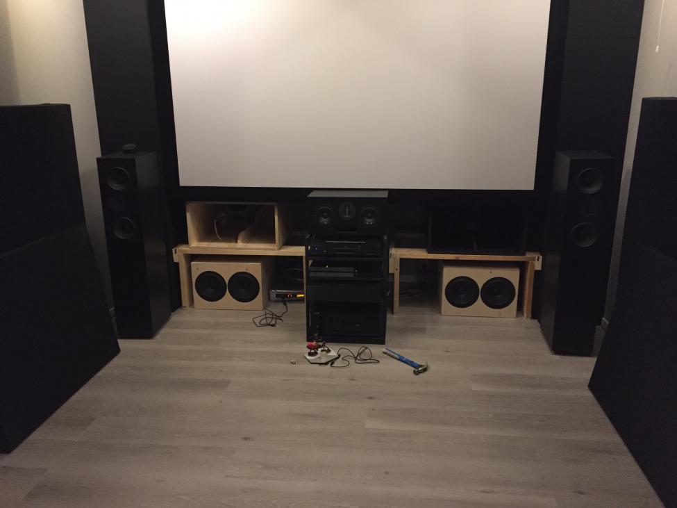

Selvsagt ikke en løsning for alle, men jeg har to 15" tapped horn til LFE bak lerretet, samt to 2x8" som er koblet mot frontene via en Minidsp. Alt er helt skjult til vanlig. Her er ett bilde med de nedre dekslene av:
