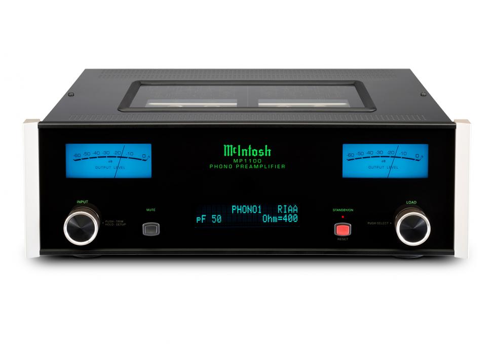

Joda, men poenget var å provosere litt også. RIAA er en snevrere betegnelse enn phonokorreksjon; RIAA er bare én form for phonokorreksjon :)
Noen bokser har 2 eller 3 korreksjonskurver, mens de mest kompliserte har mange flere. Loc-boksen kan legge inn sine egne.
Hvor nyttig dette er for vanlig bruk, kan diskuteres...men skal du rekonstruere gamle skiver, er det et must.
