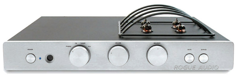

Rogue
Men så vil jeg nevne noe til slutt, som du må hensynta. Hva er impedansen på inngangene på dine aktive høyttalere? Dersom denne er lav, er det ikke så mange rør forforsterkere som trives så godt i den settingen.

Hvis du kan finde en brugt Rogue audio 99. Virkelig høj klasse!
