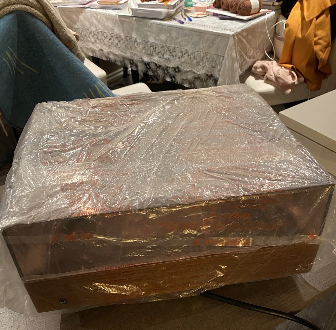

    ..og det var det jeg fikk tid til i kveld. Videre unboxing og montering følger...
    Ikke skadet under transport, i hvert fall!

    MVNO: Ser bra ut. Før du tar den i bruk: Anbefaler å se over de klassiske Dual svakhetene og remediere, slik at den holder noen år.. 👍

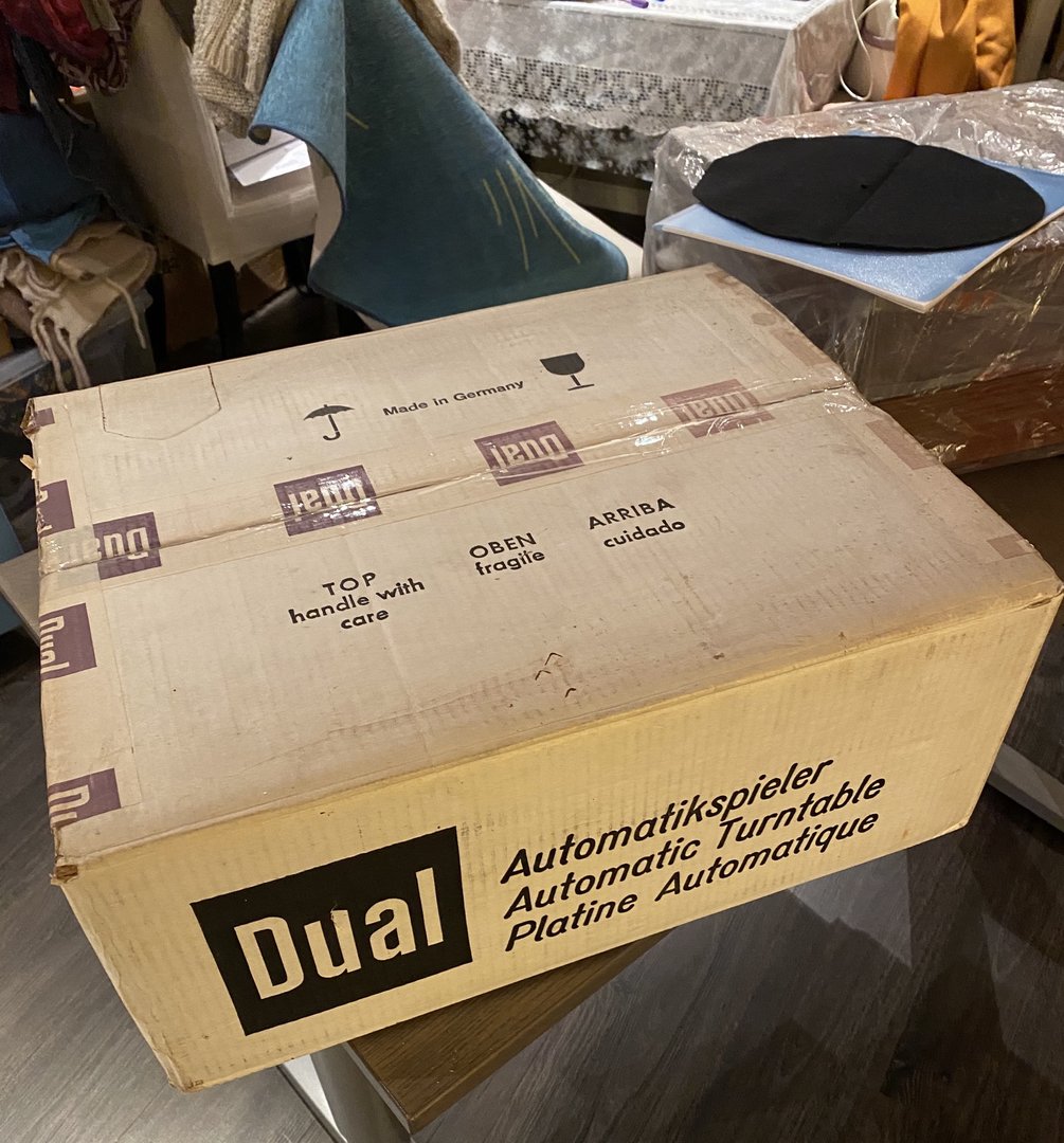

    Det står man skal holde søndagen hellig, og i går var intet unntak! Definitivt andakt i stua..
    Ikke tulleeske det her, både inspisert og godkjent!
    Nål fulgte med!!
    Viktig med riktige kabler, om man vil høre Beatles slik de egentlig skal låte..
    Jeg må bare si, denne er griselekker, og i bedre stand enn Regaene jeg har i stua (og kjøpte nye!). Får la være å legge masse greier oppå akryllokket på denne da. Og ta vare på original emballasje. Å pakke den opp var rett og slett en vakker opplevelse.
    Stablespindelen fungerte også fint, har foreløpig kun testet et par gamle mono-singler, så vanskelig å si noe om lydkvaliteten enn så lenge. Nålen er sånn kulestift (konisk), med 1g tracking. Skal også være så godt som ny. Da regner jeg med den ikke spiser platene, i hvert fall 😄 Noen som kjenner den?
