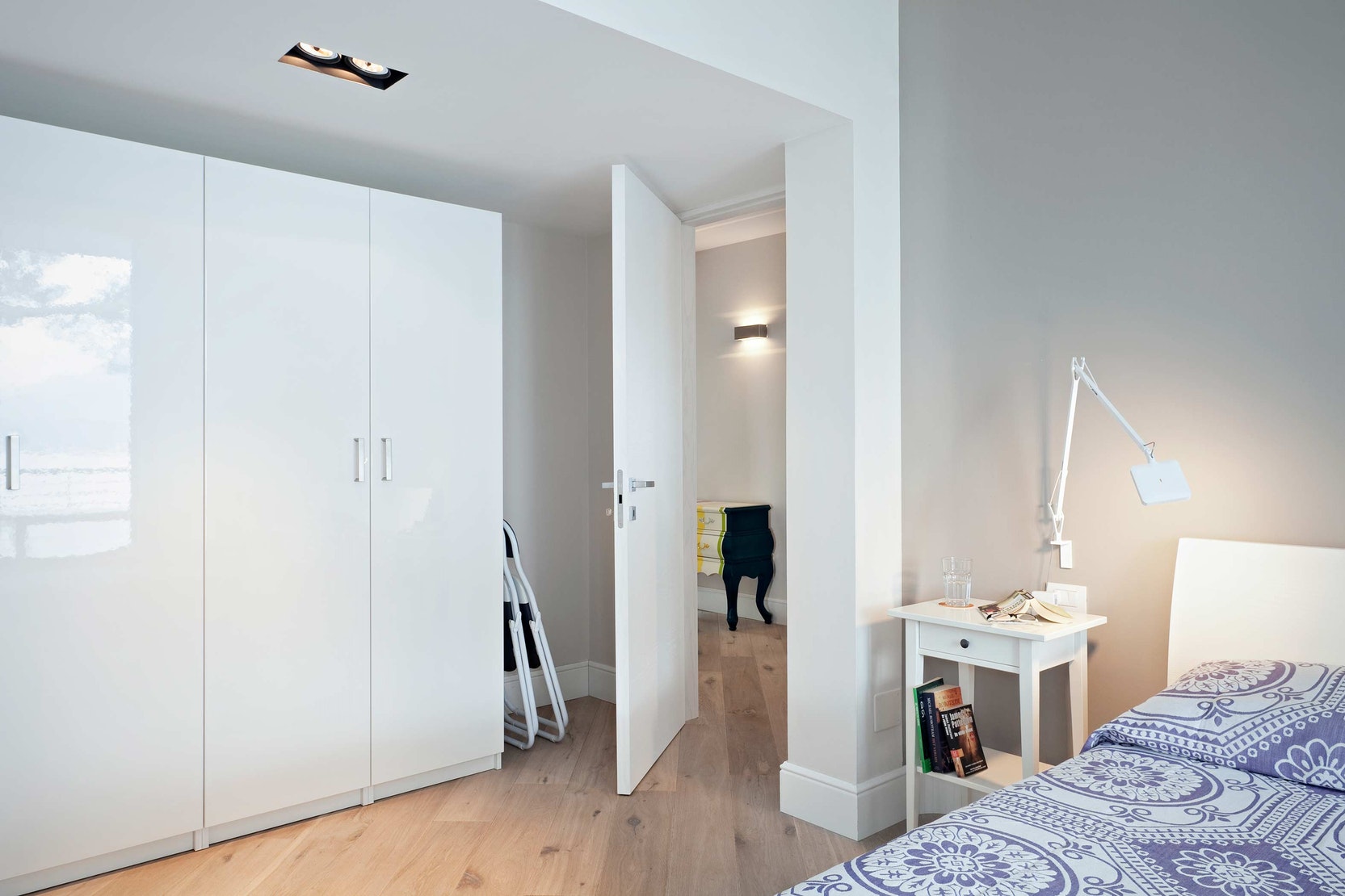

Jeg drev faktisk å kikket på det samme i går kveld. Jeg har en slik spot fra før og synes både de er flott og gir et mer behagelig lys enn en typisk spot.

Flotte de, men tror jeg må gå for innfelte spotter. Har allerede et panel-tak med ferdige hull.
De monteres i hullet og kan vinkles og snus i ønsket retning.
Om man vil ha innfelt spot så spiller det vel egentlig ikke noen rolle hvor man kjøper dem. Inntrykk av at det er variasjoner av det samme uansett produsent.
