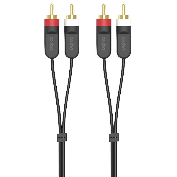

Denne gjør jobben. koster 64 kr,- på clasohlson.
vis du fortsatt har problemer. kommer det av rommet/akustikk.
