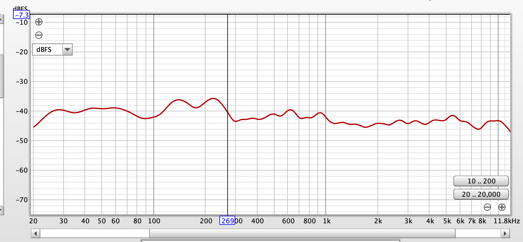

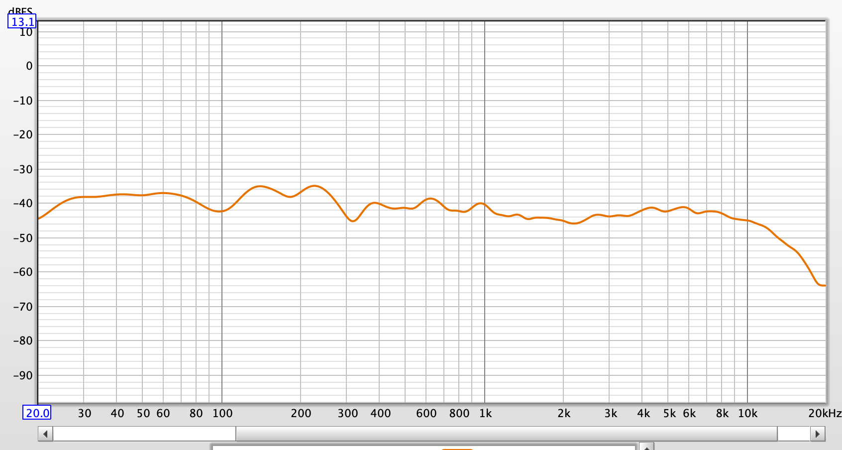

Jeg har jobbet etter alle mine kunsters regler og fått ganske god balanse i et rom på ca. 9 kvm. Beskrevet i egen tråd gjentatte ganger, så jeg skal ikke gjenta mer enn nødvendig :)
Rommet er ikke optimalt utformet, verken i størrelse eller proporsjoner: 2,8 x 3 m., men med utstrakt bruk av bassfeller og kombinerte absorbenter/diffusere (70mm plater fra Eli Acoustics) på vegger (120x120cm på for- og bakvegg, samt på punktene for førsterefleksjon sidevegg) og absorbenter (Eli 7cm, 120x120 cm) i tak, samt en bakvegg som er en tynn yttervegg og dermed lekker bass så det holder, så har det blitt tålelig bra. OK frekvenskurve og ikke totalt dødt (selv om jeg ideelt sett kanskje skulle hatt noe mer etterklang enn ca. 100ms men det er prisen for de andre tiltakene og ikke et stort problem da jeg uansett sitter tett på høyttalerne).
MEN: Jeg skulle gjerne, uten å dempe rommet enda mer, fått redusert litt på den peaken (eller to egentlig) mellom 120-270 Hz. Jeg er veldig happy nå egentlig, men enkelte opptak med litt svulstig kontrabass f. eks, får litt for mye trøkk og "metning" av rommet.
Vil kanskje tippe det er tak/gulv resonanser (?), og flytting av høyttalere eller lytteposisjon innenfor det mulige hjelper ikke.
Spiller med en SVS SB1000 Pro sub midtstilt langs bakvegg (i motfase) og denne smoother ekstremt bra ut resonansene under det angitte problemområdet.
Noen kyndige som vil våge seg på et kvalifisert tips jeg ikke har klart å se?
Regner ikke med at en sub til vil gi noen effekt så høyt over optimal delefrekvens (per nå satt på 65Hz)? Jeg kan dele høyere og dermed kunne justere noe på responsen med innebygget EQ, men da blir det boomy bass rundt90-100Hz istedet, og det oppleves verre.

Vis vedlegget 912889

Vanligvis ligger slike problemfrekvenser til nærliggende flater i nærheten av høyttalerne (sidevegger og frontvegg) og tak.
Det er relativt enkelt området å behandle med effektive tiltak i det området.

Du er jo ekstremt heldig som har primært peaker snarere enn dipper i dette området. Her vil nok eq/dsp ta deg 90% av veien ved å få dempet dette området litt.

Løser det med DSP plugin i Volumio, og kan muligens slå meg til ro med det, men har litt lyst til å knekke den siste koden «analogt» 😊
Prøvde litt impro med det jeg har av absorbenter/bassfeller i et par timer nå, og det synes som @lydogakustikk har rett i at det gir mest effekt å bearbeide førsterefleksjon på sidevegger mer enn jeg har gjort. Tror Eli panelene jeg har burde vært tykkere rett og slett.

Jeg sa ikke førsterefleksjonen. Selv om det også vil være en fordel.
Å løse det akustisk fungerer vesentlig bedre enn bruk av EQ.

Da misforsto jeg det du sa om «nærliggende flater». Lite rom = tett på sidevegger, så det ligger nok en forklaring der… Liten effekt i å gjøre noe med tak/gulv og front/bakvegg. Jeg får prøve litt med å flytte en tykk absorbent litt mer rundt.
