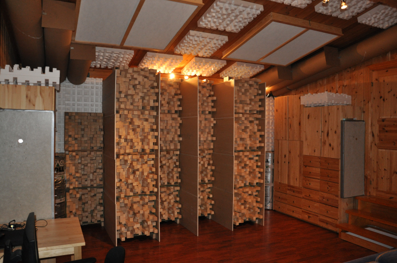

Det er en utbredt misoppfatning at diffusorer ikke demper refleksjoner like mye som absorbenter. Sannheten er at de kan dempe MER enn absorbenter. Poenget er at de reflekterer lyden tilbake i mer enn en retning, men absorbenter vil sende tilbake en enkelt refleksjon, dog litt lavere i nivå.
Jeg har hele bakveggen i rommet mitt dekker med diffusorer. Må si jeg ble veldig overrasket over hvor dødt det ble.

Kommer også ann på om man bruker 1D eller 2D diffusorer og selve materialet har også betydning. 2D diffusorer senker nivået mer, men sender samtidig energien delvis i en retning som ofte er mindre ønskelig i et vanlig rom. Og det er forskjell på mye absorpsjon en diffusor har p.g.a. materialet. Alle diffusorer vil nemlig dempe en del og bruk av svært mange kan faktisk gjøre et rom ganske dødt. Ambechoic rommet til blackbird Studio som utelukkende bruker diffusjon er f.eks et relativt dødt og tørt rom. LEDE/RFZ designet bevarer mye mer energi.
Så sant ikke en diffusor er svært dyp (og bredden spiller også en rolle), så vil en tykk absorbent være langt mer frekvensnøytral. Kun diffusjon ned til 700 Hz med scattering noe lavere, blir et stort kompromiss. En absorbent på 15 cm har god effekt ned mot 200-250 Hz. I tillegg endrer ikke en absorbent energien på samme måte i tid og rom og vil sånt sett også være mer nøytral og korrekt til bruk på tidlige refleksjoner.
Et alternativ dog er å bruke et kombinasjonsprodukt som diffuserer øverste frekvensområdet og demper under. Da får man behandlet hele refleksjonen ned til schrøder sammenlignet med ren diffusorer (så sant den ikke er svært dyb og stor). Det kan nok være litt smak og behag hva man foretrekker. Det handler om mest mulig korrekthet med pinpointing vs spatial informasjon (stort og omsluttende lydbildet). Begge deler får man ikke 100%. Uansett er det vesentlig å gjøre det samme på begge sidevegger.
Nye "Adam rommet" hos AV-shop har 5cm absorbenter dekket på hele frontveggen og 1 meter ut i rommet langs side-vegger og tak samtidig som de har fullt opp med diffusorer bak i rommet. Det låt ikke bra for å si det mildt, rommet er bare 15m2 så ikke stort, låt fort inneklemt og jævla tamt. Etterspurte målinger på rommet men det tror jeg neppe de har tatt seg bryderiet med å gjøre.
S
Syncrolux
Det er brukt demping og diffusjon der med altfor smal båndbredde ser det ut som. Det blir nok ikke helt optimalt nei....
Min egen diffusor er effektiv fra ca 40 Hz til 7000 Hz. Det er i praksis nok.

Det kan nok være jeg er ingen spesialist på dette men har ører og jeg er rimelig sikker på at dette rommet ikke hadde falt i smak for de
fleste.
Edit;
Satte på samme demo BD`en hjemme som jeg hadde fått demo på hos AV-shop og det var en helt annen luftighet og liv i egen kino. Der er det kun absorbenter + 2 bassfeller og må jo si demo-sporene fikk en helt annen snert og dynamikk selv om jeg hadde forventet det motsatt.
Hvilken diffusor benytter du deg av? Er dette en diffraktal ettersom den går så dypt i frekvens? Skulle gjerne likt å sett et bilde av dette monsteret. Jeg synes min egen ble stor nok, selv om den ikke diffuserer noe mer enn ned til 250hz. Kan bare tenke meg størrelsen på din.
Dette lurer jeg også på, er det 1d eller 2d diffusor og hva er dybden?
8x12_TOM
Kanskje de ligner litt på disse
