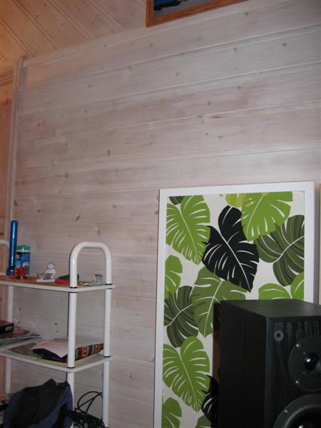

IKEA har billig stoff. Noen bilder av mine under. Kjør blåsetesten: Hold munnen inntill stoffet og blås mens du har hånden på baksiden for å kjenne om det går igjennom. Lin er bankers, bomull er litt variabelt.
Men jeg ville som sagt vært varmsom med mye demping rett bak sweetspot. Det viktigste er at du gjør noe med bassen når du sitter så tett til bakvegg. Og det trengs det først og fremst bassfeller i hjørnene til. Gjerne noen liggende bass paneler (f.eks 244 fra GIK Acoustics) langs gulvet på bakvegg også. I hodehøyde, vil jeg tippe det holder med en akustikk plate. Men prøv deg frem.
40.766
44.635
Jeg ville ikke malt platene, med mindre jeg var veldig sikker på hvilke frekvenser jeg ønsket å absorbere. Da vil de bli nokså tette, og du mister mye absorbsjon i diskanten. Det kan være en god ting, eller det motsatte. Alle veddemål om dette vil være avlyst inntil resultatet melder seg. :)
Jeg brukte en billig, tynn velour til noen få kroner meteren fra Jysk. Den er så tynn at den er ganske gjennomskinnelig, og den består blåsetesten med bravur.
