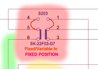

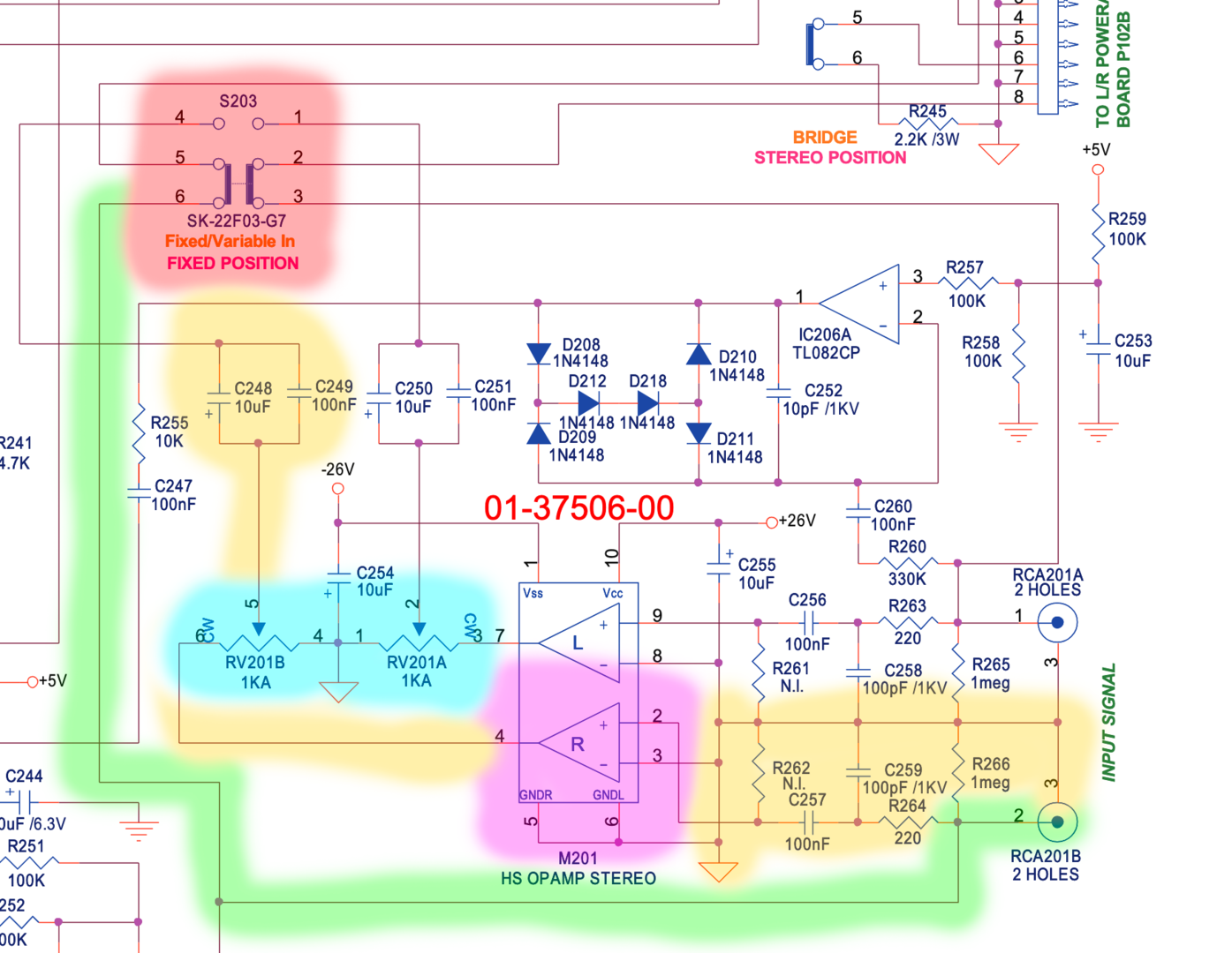

Etter noen timer feilsøking med nytt multimeter og denne servicemanualen gjorde jeg en del funn (se vedlagt diagram)
  • Det er neppe potensiometeret som er problemet, da hadde begge kanalene vært påvirket (lyseblått område)
  • Det kan være bryteren (rødt område) som du sier AAaf, ser nå at den har ett sett med terminaler for hver kanal. Kan f.eks. skyldes dårlig kontakt mellom terminal 4 og 5 på diagrammet.
  • Signalet går gjennom en hel del kondensatorer og motstander (oransje område), men jeg kan ikke se noen feil med målingene på dem
  • Noe som ikke var opplagt for meg før jeg hadde diagrammet var at signalet også går gjennom en operasjonsforsterker (rosa område). Jeg mistenker at det er her problemet ligger. Op-ampen er dekket av kjøleribber, så det gir mening at det er noen komponenter inni her som blir svært varme og feiler etter noen timers godt bruk.
Konklusjonen er vel at jeg prøver noen uker til, med bryteren satt til FIXed. Om det viser seg at dette løser problemet, så har jeg hvertfall isolert problemet til en liten del av kretskortet. Blir nok for tidkrevende og ikke minst risikabelt å bytte én og én komponent til det har løst seg, og op-ampen i seg selv kan nok koste en del kroner 😅
Lar denne tråden stå som en notatblokk for meg selv og andre som har lignende problemer, så kommer jeg tilbake med en oppdatering om jeg finner en endelig løsning.

Eg tenkte du kunne sette bryteren i posisjonen du vil ha den, deretter lodde to små ledere i tillegg, det er enkelt både å få inn og ut dersom det skulle vise seg å være eit blindspor:

Takk for alle svar! Har nå kjørt den i tre uker på FIXed, helt uten problemer, så jeg blir mer og mer sikker på at det er volumkontroll-kretsen som er problemet. Alle komponenter jeg kommer til med multimeteret på (inkludert bryter og potentiometer) viser fine verdier, så jeg har heller ikke lyst til å begynne å bytte dem ut. Konktaktspray-trikset hørtes lurt ut, får se om jeg får tatt meg tid til det i løpet av de neste par ukene.
Tok kontakt med HiFi Klubben på mail, og spurte om prisoverslag på ny opamp som jeg mistenker er synderen, og prisoverslag om de også skulle gjøre reparasjonen. Fikk ikke noe direkte svar, kun at prisoverslag på "å få den fikset" var 1500-2500kr, så jeg antar at de ikke har lyst til å selge meg delen separat. Konklusjonen nå blir derfor at jeg fortsetter å kjøre den i FIXed, da jeg uansett kan sperre maksvolumet fra streameren.
