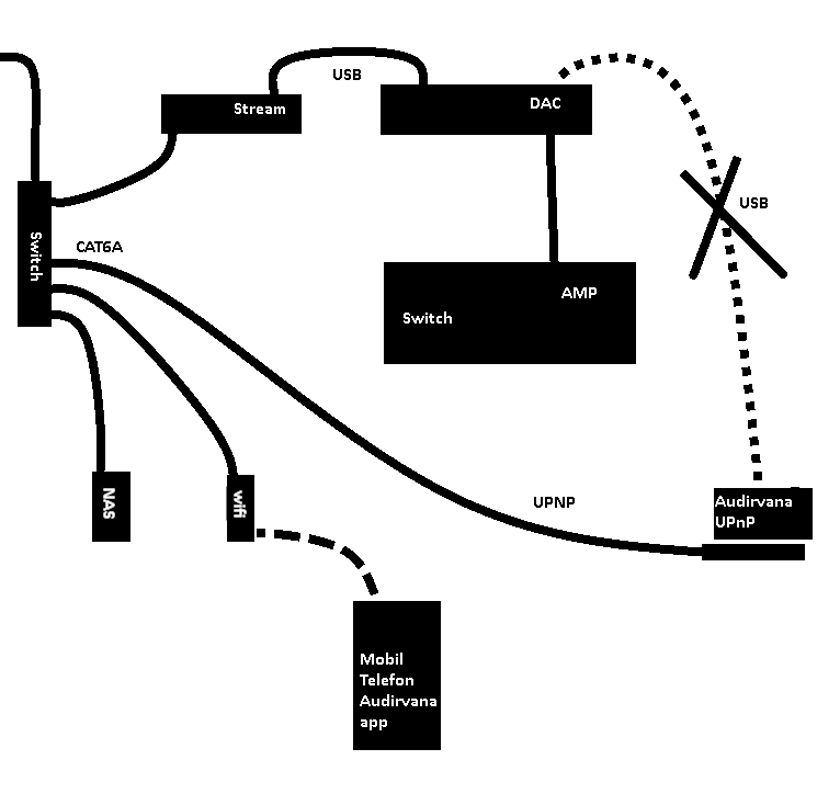

Kan noen forklare meg hvorfor UPnP spiller åpnere og mer "dynamisk" en direkte USB fra PC som på bildet?
Syns at det burde vært bedre direkte USB til PC. Er det noe feil jeg gjør?

Det jeg reager på et at jeg "syns å få bedre resultat" med flere komponenter. Hadde det vært motsatt hadde jeg ikke stusset over dette, men jeg bare lar det være sånn. :) Kanskje USB utgangen i PC'en er "råtten"...
Samtidlig "syns" jeg også at Audirvana spiller bedre på mange måter en Tidal Connect direkte mot streamer.
Vis vedlegget 1187819
Det er ikke helt klart hva du mener med UPnP? Slik du har tegnet virker det være en annen streamer som da fungerer som player. Om det er riktig gjør Aurdivana egentlig noe som helst prosessering utover levere musikkdata over nettet til annen player?
Når du sammenligner kobler du bort USB kabelen fra datamaskin hvor Aurdivana kjører?
Ja kobler bort. Har bare en USB inngang på DAC. Når jeg bruker USB fra PC mot dac ,må jeg velge dac-diveren fra DAC.
