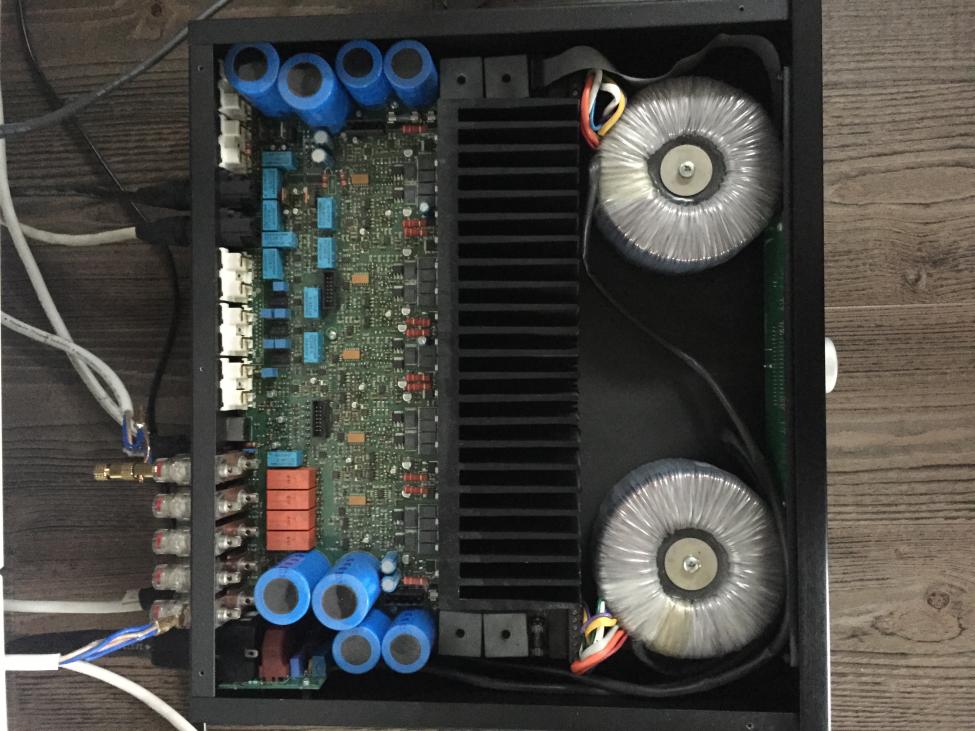

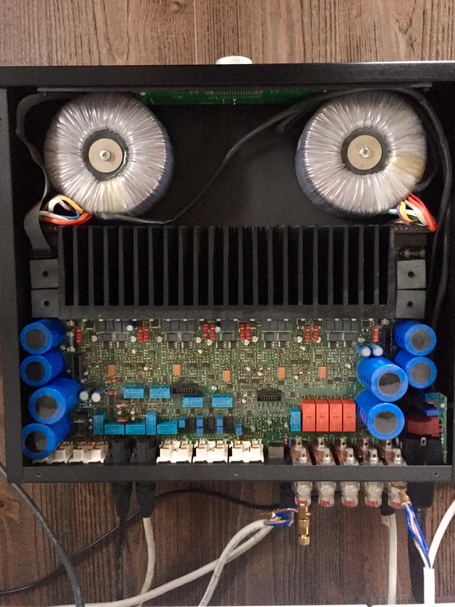

Heisann. Sliter litt med en Thule IA350B, sånn bortsett fra trøbbelet så liker jeg den :)
Problemet er at det er noen releer som går bananas når jeg slår den på og det kommer en forferdelig lyd fra høyttalerne.
I starten kunne jeg kobble fra høyttalerne for så å slå på forsterkeren og kobble til høyttalerne, da virket alt normalt til neste gang jeg slo av forsterkeren.
Skulle teste den igjen etter at den har vært ubrukt noen mnd'er, får bare ulyd.
Noen som kjenner til Thule og kan komme med kvalifisert gjetting på problemet ?
Det er de orange releene nede til høyre som lager lyd, en eller flere usikker.

Tipper det er en SMD kondensator som har tørket ut...........

jepp, er nok uttørkede kondensatorer.
har vært borti det selv med en IA150B, og den ble helt fin med nye på plass.
er et kjent problem på Thule, noe som sikkert skyldes at kjøleribben ligger inni og ikke utenpå :rolleyes:

Er det disse kondisene som bør byttes ? 100uF 16V 10uF 16v og de blå ? Eller bare smd.

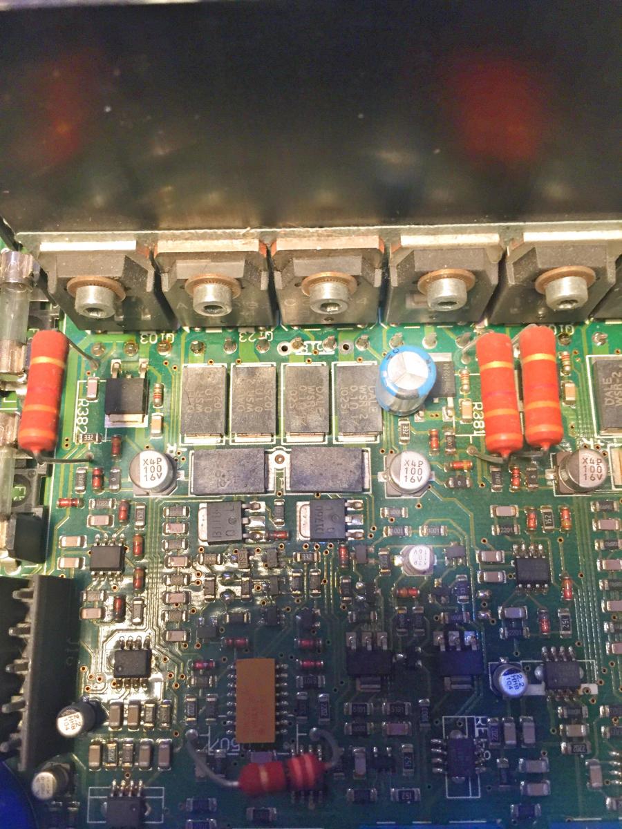

Hej med jer. Sjovt nok har jeg også fået en THULE PA 350 på bordet. Rent privat... En god bekendt havde forgæves forsøgt at finde en proffesionel reparatør til sin THULE. Alle i Københavnsområdet sagde pænt NEJ-TAK til opgaven. Såeøhmmm.. den havnede altså hos mig, som er en "gammel rotte" ud i alt den slags teknik.
Det er en af den slags konstruktioner, der garanteret har virket fint på tegnebordet. Tænk... at lave power-elektronik, med SMD'-komponenter. Micro tynde printbaner, elendig komponent placering, på ALT for lidt plads. Normalt tilpasser man at varme kan afledes i print eller stel-plan, med ingen af disse overvejelser har været på banen her. Den er lige så katastrofalt konstrueret som ARCAM-forstærkere af samme årgang... Det er en såkaldt: "CAP-COOKER"
Jeg forventer at når alle højttaler-relæ'er og SMD-elektrolyt er skiftet og alle dårlige printforbindelser er repareret, så kommer der en brugbar forstærker ud af det igen.
*/ SMD: Små Møg Dimser

Ja det er det.
Du har vel et kapasitans instrument og et ESR instrument? Da kan du måle indre motstand på lytten når lytten står loddet på printet (så fremt det ikke er en spole eller trafo i parallell )
Hvis du skal måle kapasitans må du lodde ut lytten.
Både de blanke SMD lyttan og de blå hull monterte vanlige lytter ER lytter. Bare to forskjellige teknologier.
SMD lyttan er det siste moderne dritten som lages nu i dag. De har en indre motstand på 30-40 ohm når de er ny. Ubrukelig MILDT SAGT.
I et varmt miljø holder de kanskje to år før de er fullstendig uttørket. Forbanna drit, skift de ut med vanlige lytter, bare bøy beina på vanlige lytter 90 grader og lodd de fast på kortet. Jeg reparerer Primare til vanlig, så dette kan jeg !
