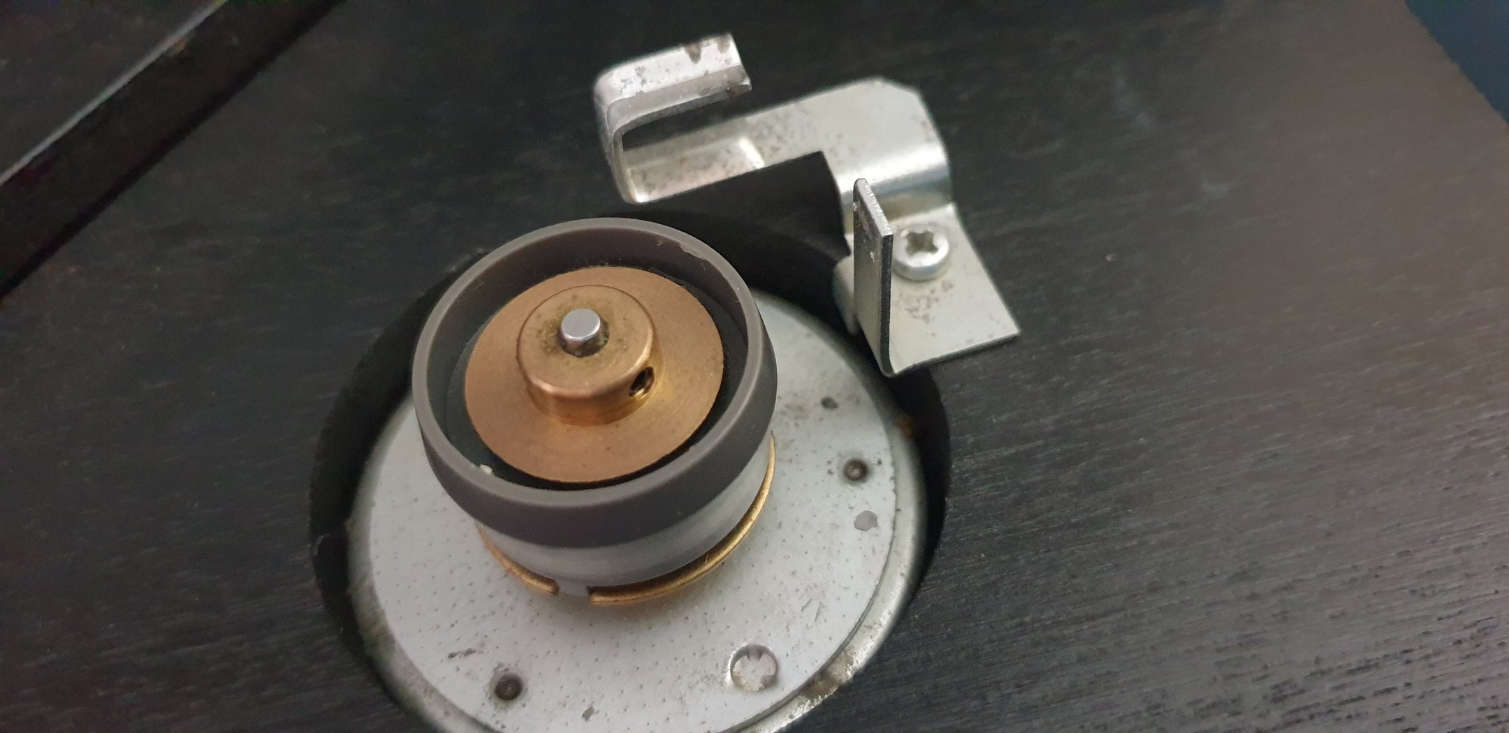

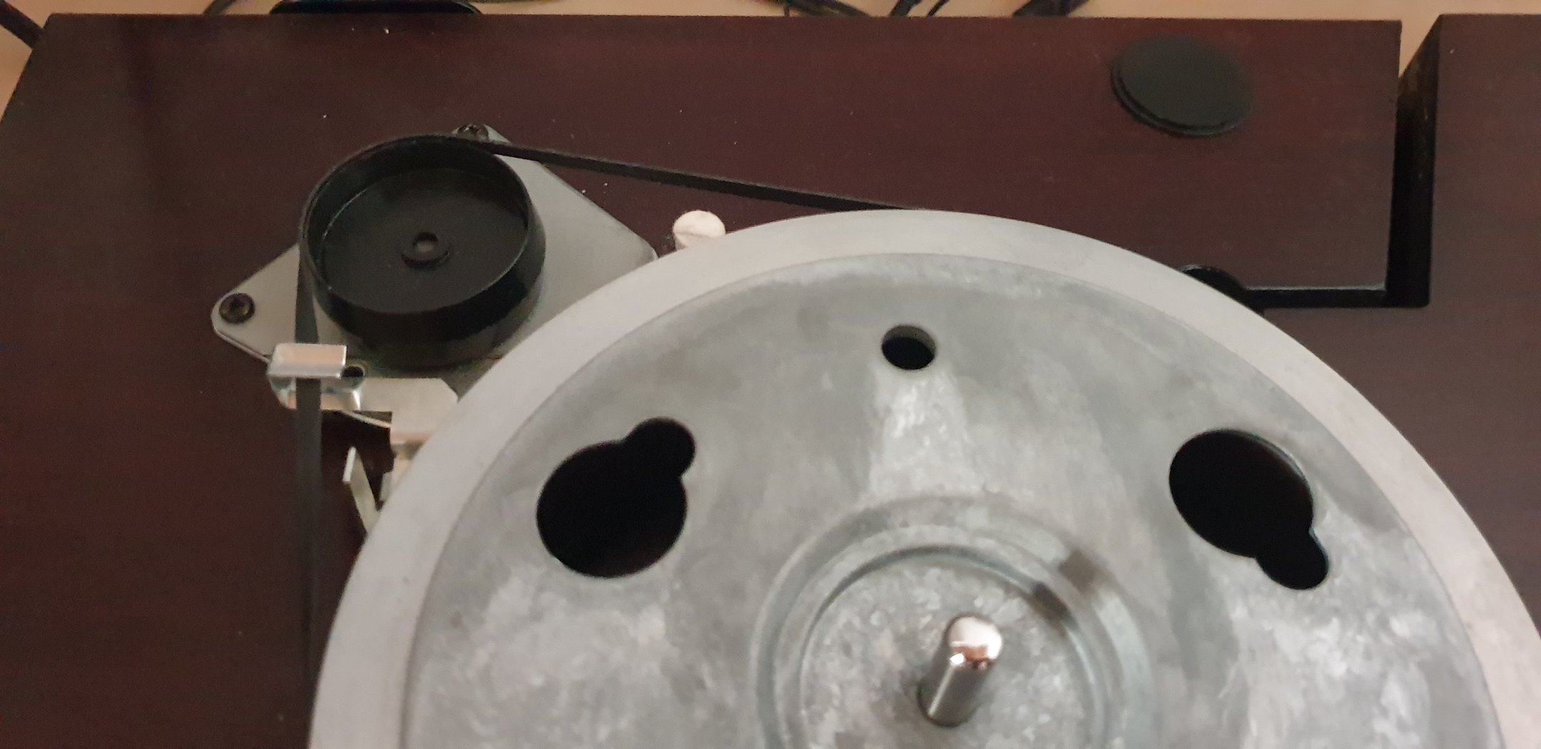

Hei. Har fått en thorens platespiller(til uken) Den må «hjelpes» i gang sier han. Er det reimen tro eller er det noen kondensatorer på disse? Han husker ikke benevnelsen men han tar den med fra hytta på søndag🙂
32.505
30.058
Jepp. 150 og 16x/14x går rett på lysnettet med kondensator. Resten er mer eller mindre regulerte.
Laban MK3
23.03.2016
3.311
2.075
Plankebyen
Trivelig med belte drevenThorens som trenger en hjelpende hånd , eneste Thorens me har hatt som klarte bragden selv var en TD 124 .
Laban MK3
23.03.2016
3.311
2.075
Plankebyen
Da har du nok hatt feil med alle de øvrige Thorens.
Bare tviholde på noe slape belter , kan vel være en kløtsj på pully også som ikke er i tipp topp lengere så lenge alt annet er ok . Så lenge den holder speed slik den skal går det helt fint . Mvh Geriatrisk avd :)
ptb
27.11.2008
15.673
20.120
Som regel er det slitt reim som medvirker til dette, men har også vært borti en TD 150 der selve motoren var problemet.
ptb
27.11.2008
15.673
20.120
Tvilsomt - og under evt forutsetning at det er clutck på pulley.
Laban MK3
23.03.2016
3.311
2.075
Plankebyen
Noen har kløtsj andre ikke men selvsagt funnet løsning på klatremus som nekter slutte , da blir det belte guid før og etter pully :) så lenge belte er 30/40 år gammelt:) ( Evastol :) ) Mvh
Laban MK3
23.03.2016
3.311
2.075
Plankebyen
2 stk i daglig drift en skal renoveres den uten kløtsj er TD320 de 2 med kløtsj er TD 320mk3 / TD321mk2 .
