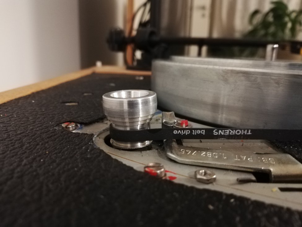

Har fortsatt problemer med at reima subber. legger ved 2 bilder. den sitter veldig lavt? har vært innom alle konfigurasjoner som finnes med motorjusteringsskrue og justering på pulley høyde. lurer på om jeg må heve el senke sub chassis? må jeg opp eller ned? hvilke skruer?

den går marginalt høyere med tallerken. subbinga høres lik ut med og uten

Motor og/eller pulley står for lavt... det er mulig bildet lyver, men det det ser også ut som pulley'en lener vekk fra undertallerken, noe som også vil gi akkurat det resultatet..
Det går ikke an å forholde seg til hvordan reima løper uten at tallerken ligger på.
På bildet ser det ut til at motor/pulley nå er vinklet alt for mye og sitter en tanke lavt.
Det er ingen ting av chassiet, subchassiet, motorinnfesting eller likn. som ble endret/modifisert under ombygging, så Thorens service- og justeringsmanual kan fullt ut følges.
Jeg justerte i sin tid fjæropphenget på spilleren til "optimal" bounce. Dvs at tallerken ved nedrykk og bråslipp gynger en stund - og kun vertikalt.
Det du kan gjøre først er å skjære bort litt av skaien slik at kanten på den er litt utenfor innerpulley. Det vil ikke synes med tallerken på, uansett.
Det andre du så kan gjøre - med tallerken på (legg den på opp/ned, så ser du hvordan reima løper) er å slakke fjærene til opphenget 1/8 turn (det er hull i bunnplaten slik at du kommer til skruene som slakker/strammer fjærene) mens spilleren står i vater - og at du kommer til den fra undersiden. Se så hvordan reima løper når du snurrer tallerken. Om ikke det ble bedre og/eller negativ innvirkning på bounce´n, så strammer du 1/4 turn (dvs 1/8 turn strammere enn utgangspunktet) og gjør en ny sjekk.
Et annet "triks" som enkelte hevder gir bedre og jevnere reimsporing er å vri den 180 grader der den løper rundt pulley.

takker! da har jeg litt å jobbe med! hellinga på motoren løser det ikke. ikke høyde på pulley heller,men mulig motor må heves. skal prøve å justere opphenget litt som beskrevet over!

Selvsagt - som skrevet - uten tallerken og med myk fjæring vil subtallerkenen ligge alt for høyt....
Likevel kan det ikke stemme at motor/pulley står på slik skjeive, da reima uvergelig vil dra seg nedover til den subber i reimskifteren...

reima går høyere med tallerken på,men ikke høyt nok. bildet er tatt i en ekstrem ytterkant som illustrasjon,men det subber uansett vinkel pulleyen står i. jeg har prøvd ytterkantene og alt imellom.

spilleren er vatret,men kan sjekke det en gang til. et spm til,det blir noen når man ikke kjenner Thorens fra før ;) motorakslen er mulig å bevege en mm opp og ned. er det normalt? skal se litt på skruene ila dagen. er ikke så mye subbing igjen nå,men for nattesøvnen osv...

Ut fra bilder, så ser det ut som at det er skiver på noen av skruene som fester motoren, men ikke på den som er lengst borte fra tallerkenen. Er det havnet en skive mellom motoren og plata, mon tro?
Evnt kan duprøve å justere vinkelen med å legge tynne skiver imellom motor og plate på en eller flere av skruene, men du må nok juster opp reimhjulet litt opp på akslingen også, så det ikke går så langt ned.
Ja, det er helt normalt.

Det er ikke mulig å heve pulleyen på akslingen mer. da sklir reima av i bunnen. det bildet er en grov illustrasjon,og ble tatt når jeg eksperimenterte litt med yyterkanter osv. burde tatt bilde i "optimal" posisjon. akslingen står rettere osv nå. det er ikke mulig å fjerne subbinga kun med motor azimuth og pulleyhøyde justering, det er litt nedpå reimløfteren uansett. det ser ut som reima går klar av skaien.
Det ser ut som det er skiver under skrue på alle festeskruer på toppen. den til motorjusteringsskruen er av litt grovere kaliber.

At reima sklir av reimhjulet er en funksjon av at motorakslingen er tiltet litt bort fra tallerkenen. Motorakslingen må justeres til å være loddrett, ellers rir reima ned og subber i plintet uansett f hva du gjør.

Du har nok rett i dette. jeg har vært litt skeptisk til å skru med for harde utslag på den justeringskruen,den er vel fjærbelasta? uansett med liiiitt mer justering mot tallerken og ekstrem fininnstilling av pulleyhøyden må j skikkelig nedpå med øret for å høre det som er igjen av subb.. j ser reima ligger nedpå løfteren ennå,men den markante "knekken" nedover mot pulleyen er borte
