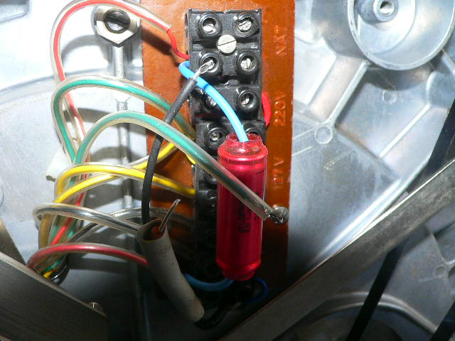

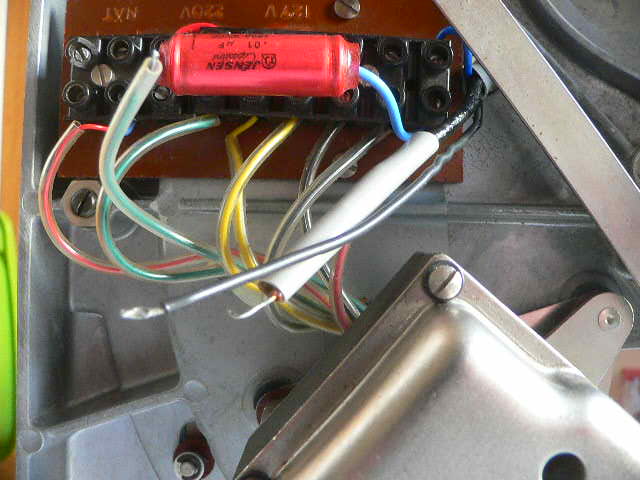

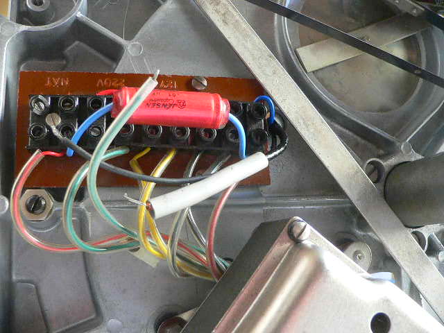

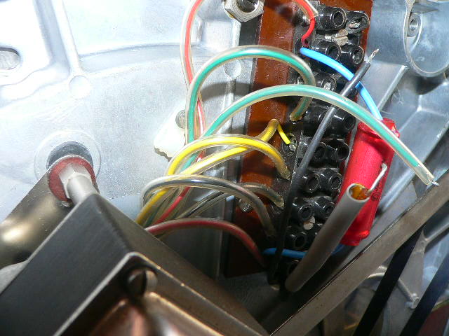

    Håper noen kan hjelpe har en hardisk som har tatt kveld så da er alle bilder / info jeg har sammlet borte på 124'n.
    Sitter å skal koble opp 124 mkII å har jo selvfølgelig ikke merket kabler da dette var dokumentert med bilder (huff)
    Setter min litt til at noen av dere der ute med Thorens 124 mk II kan hjelpe meg med 3 stk løse kabler jeg ikke vet helt hvor skal inn :-[

    Takker har sett der inne men fant ikke ut av det , sitter jo litt forskjellig kretskort løsninger på de Thorens 124 MKII.

    Synd med slikt.... Husk å tegne skjema neste gang. Det hjelper også på forståelsen av de forskjellige komponenters funksjon.

    Jippi bilder på vei av kobbling :) :) :)
    En stor stor takk til Danmarks store sønn bedre en dette blir det ikke .
    Laban seigere blir det ikke ;D

    Bra,men det där schemat är nog inte riktigt färdigt än...skulle vilja se ändring på följande:
    Flera lösa trådar..går vart?
    0,1uF tycker jag nog är i största laget-0,01 räcker.
    Tveksam till hur kondingen är kopplad.
    Dålig engelska.
    And one of the green leads...på schemat är den ju ljusröd?
    Brytaren borde ritas in.
    osv....

    Har fått bilder fra verdens snilleste 124 eier i DK :D på kobling pluss diagram fra Classic i DK dette
    blir bare så bra .
    Tusen Takk

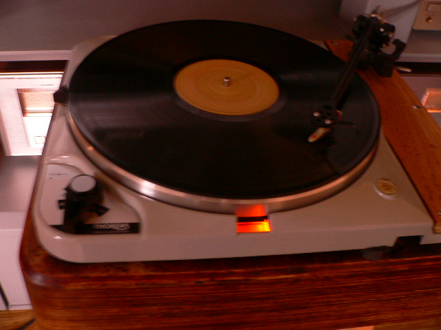

    Da er den snart oppe å ruler :) tar vel 2 timer før spindel er i bånn.

    Bare få på ny rem av rette typen så har den faktisk blitt ganske tyst :D den holder rett fart nesten fra kald motor nå.
    Har ikke målt spindown tiden men tipper den ligger der den skal nå , lagre mm er polert opp for hånd å ripene i aksel er borte.

    Da prøver jeg den litt ;D kan ikke vente lenger hehe mangler ny rem å sopper til understell og ikke minst en clamp.

    Den går meget fint den gamle , ikke noe venting på at motor skal bli varm før det hele stabiliserer seg.

    Ble bra dette oppsette på el koblingen på din var lik min (flaks) fikk tegning fra Classic også så ting ble dobbelt sjekket før jeg koblet det sammens ,kjipt å brenne en motor som ikke det kryr av.
    Tenker jeg tar kontakt med classic før jeg setter den i dreiebenken.
