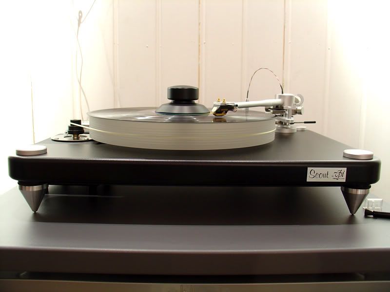

Alle historier har en start...

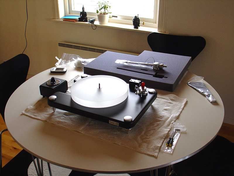

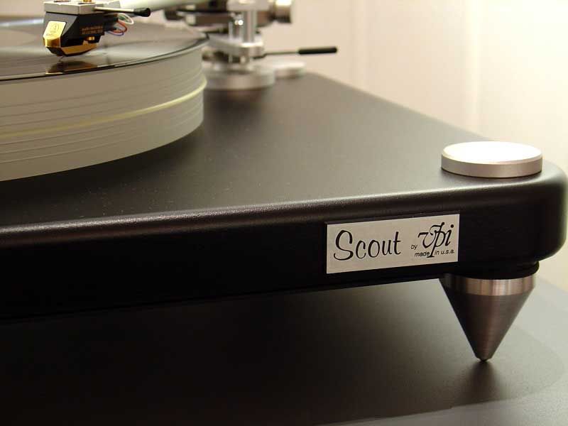

VPI Scout, i fasen hvor angsten var stor og hjertet slo hektisk :D

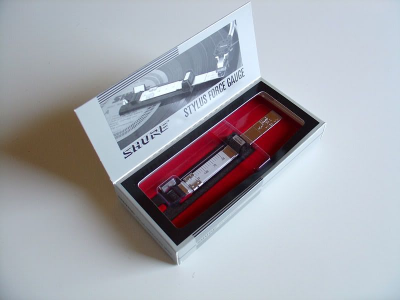

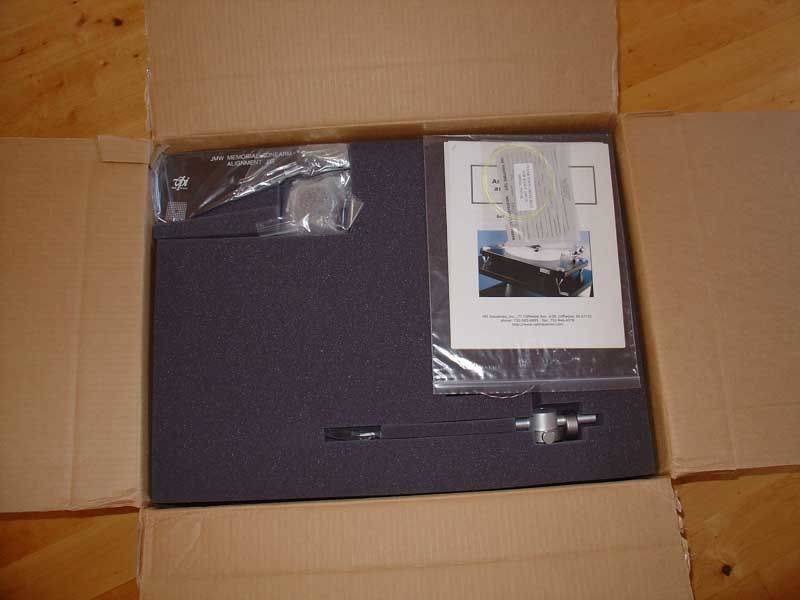

Skal ikke bruke mye tid på papp og annet tullball, men denne er fin...og helt nødvendig da denne spilleren ikke har innstillinger for stiftetrykk...så for Shure-gutta: Jeg har en Shure-dings!! ;)

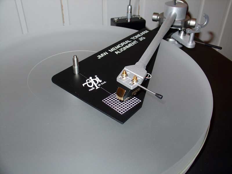

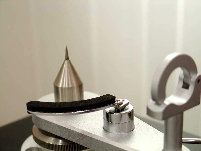

Underlig konstruksjon for en novise, armen hviler på denne meget spisse saken...how can it possibly work?(men det gjør det selvsagt)
VPI leker ikke butikk, dette er så gjennomført kvalitet fra ende til annen. Dette er noe annet enn den pappskiva de fleste andre bruker for å justere pu...

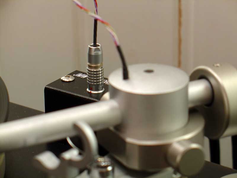

Armens`kabler går til en "junctionbox"...kabelen fra armen er også anti-skating mekanismen på denne spilleren, fungerer fint!(men underlige greier...)

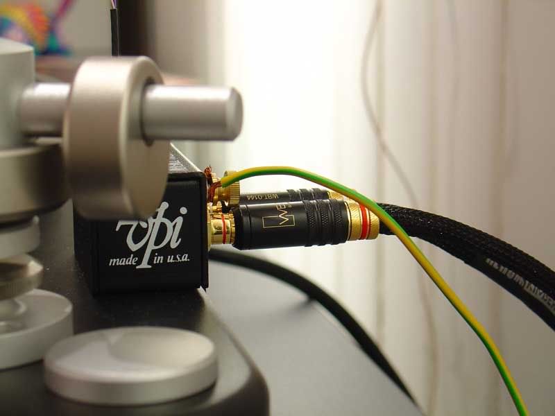

Og fra den, signalkabler og jord til riaa...

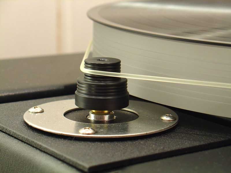

Motoren står frikoblet fra plinten...minimalt med støy etter den har fått gått seg til..men her finnes det selvsagt oppgraderingsmuligheter ;D

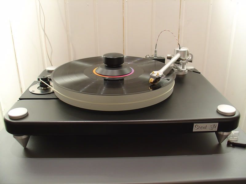

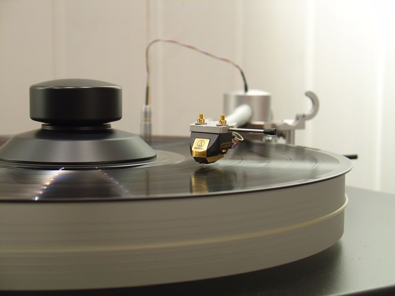

Ah...music....
Klassisk pickup, egentlig kjøpt til P25en etter gode råd herfra...må gi den en sjanse :D(noe sier meg at det ikke stopper her...) Etter 20 timer begynner det å ligne noe...

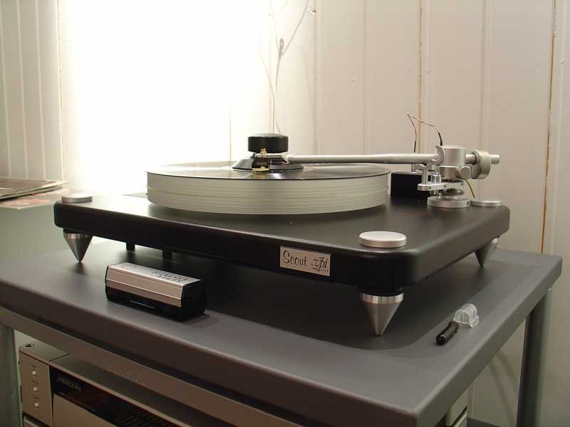

Litt kosebilder...

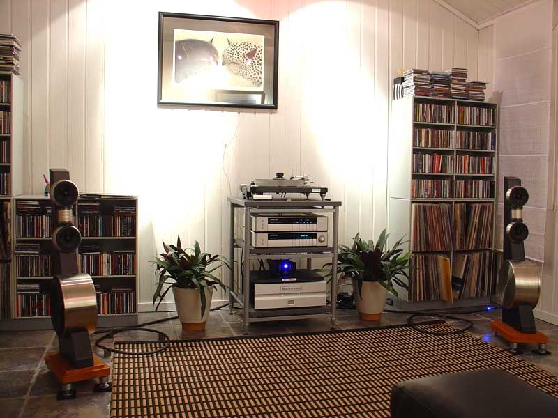

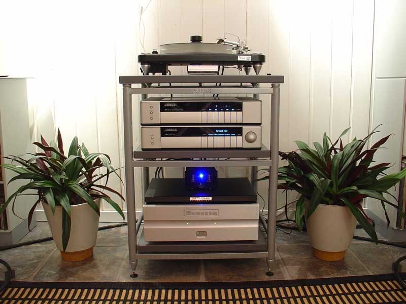

Så, nå ser riggen slik ut...er utrolig glad jeg kjøpte racket fra Solidsteel! Perfekt for vinyl med solide, frikoblede hyller...
Da er det bare å sette seg ned...;)
Og hvordan låter det? Det var et nervøst prosjekt for en som meg, men i kveld har jeg finjustert nåletrykk, azimuth(skjønte knapt hva det var når jeg satte den opp i forrige uke, og enda mindre hvordan jeg kunne justere den uten å fuc ke opp nåletrykket :D) og antiskating...og det låter allerede farlig bra. Spiller og pu har knapt fått gått seg til, puen trenger nok minst 20 timer til, og spilleren også - så at jeg nå har en vinylrigg som mathcer eller spiller bedre enn Meridian-spilleren begynner jeg å tro på...det er fantastisk fint. Og ikke minst morsomt å dykke ned i mye deilig vinyl....kommer nok til å begynne å kjøpe LPer igjen, det hadde jeg ikke trodd for noen uker siden.
Så, mission accomplished! ;)

Antiskatingen kan/skal visstnok justeres ved å tvinne kabelen fra armen::)

Hei Dog og gratulerer med en fantastisk flott spiller. ;D
Audio Technica OC-9 bør i utgangspunktet fungere utmerket i denne spilleren.
Ellers er Lyra Helikon en bortimot perfekt pickup å bruke på denne komboen (se test Fidelity).
Av andre pickuper jeg kjenner som kan vurderes til denne spilleren finner vi:
Dynavector DV-20L (Test kommer i Fidelity 21)
Dynavector DV-17D2
Dynavector XX-2
Ortofon Kontrapunkt C
Ortofon - hele 1000-serien
Lyra Argo og Dorian vil sikkert også fungere greit i denne spilleren - den er ikke vanskelig - men jeg kjenner ikke disse PUene personlig.
Den PUen man velger bør være stram og presis i de nedre oktaver, da VPI-komboen har litt mer pondus i denne delen av frekvensområdet, sammenlignet med standard remdrevne europeiske spillere.

"Kremt,kremt..."
Dog:
Er du snill med 4B SST`n din?
Ser ut som om den får litt lite luft....  :( ;)

Har ventet på den :D
Den går ikke varm nei -får masse luft - når det er sagt, eneste grunnen til at jeg har den sånn er at jeg ikke har riktige kabler ennå - riaaen skal stå et annet sted!
(har forsåvidt ikke riktig riaa ennå heller ;D)

Sikkert en hel del å hente både med hensyn til støygulv, dynamikk og bass (hvis jeg skimter den riaa`n jeg tror bak det vanvittige blålyset! :D)
Hva går du for nå?

ASR mini basis eller basis mini eller noe som ligner på det :D
Tror den håndterer mc-puer med middels og lav output bedre enn en rør-riaa. Når det er sagt, Tubeboxen spiller bra den - det er det ingen tvil om!
Men det blålyset er noget heftig ja...gotta wear shades 8)
