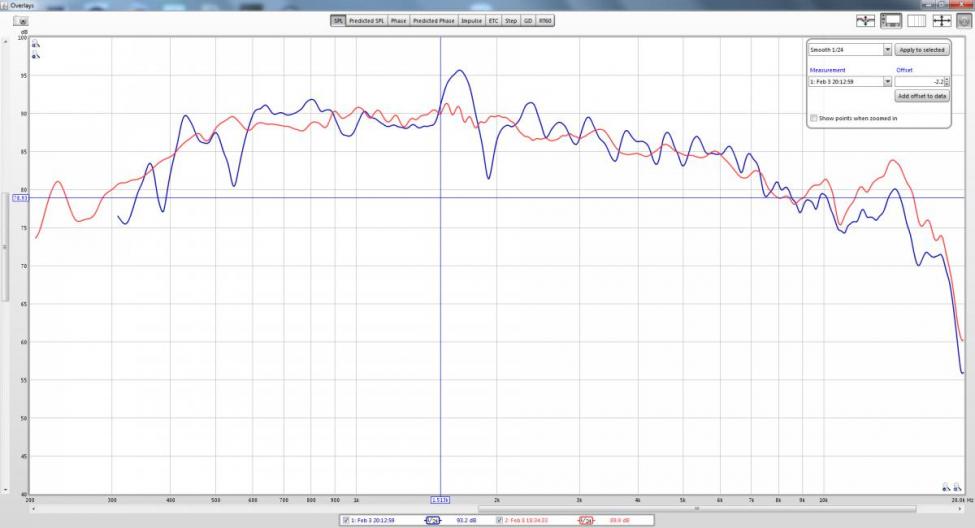

    K402 er helt ukjent for meg.
    Det er IMO et mye bedre horn enn JBL 2360. Se sammenligningmåling under av 2360 og K-402 med JBL 2446. Men som LMC er inne på, så har K-402 forbedringspotensialet. Det har 2" exit, som er en av svakhetene.
    Blå er JBL 2360.
