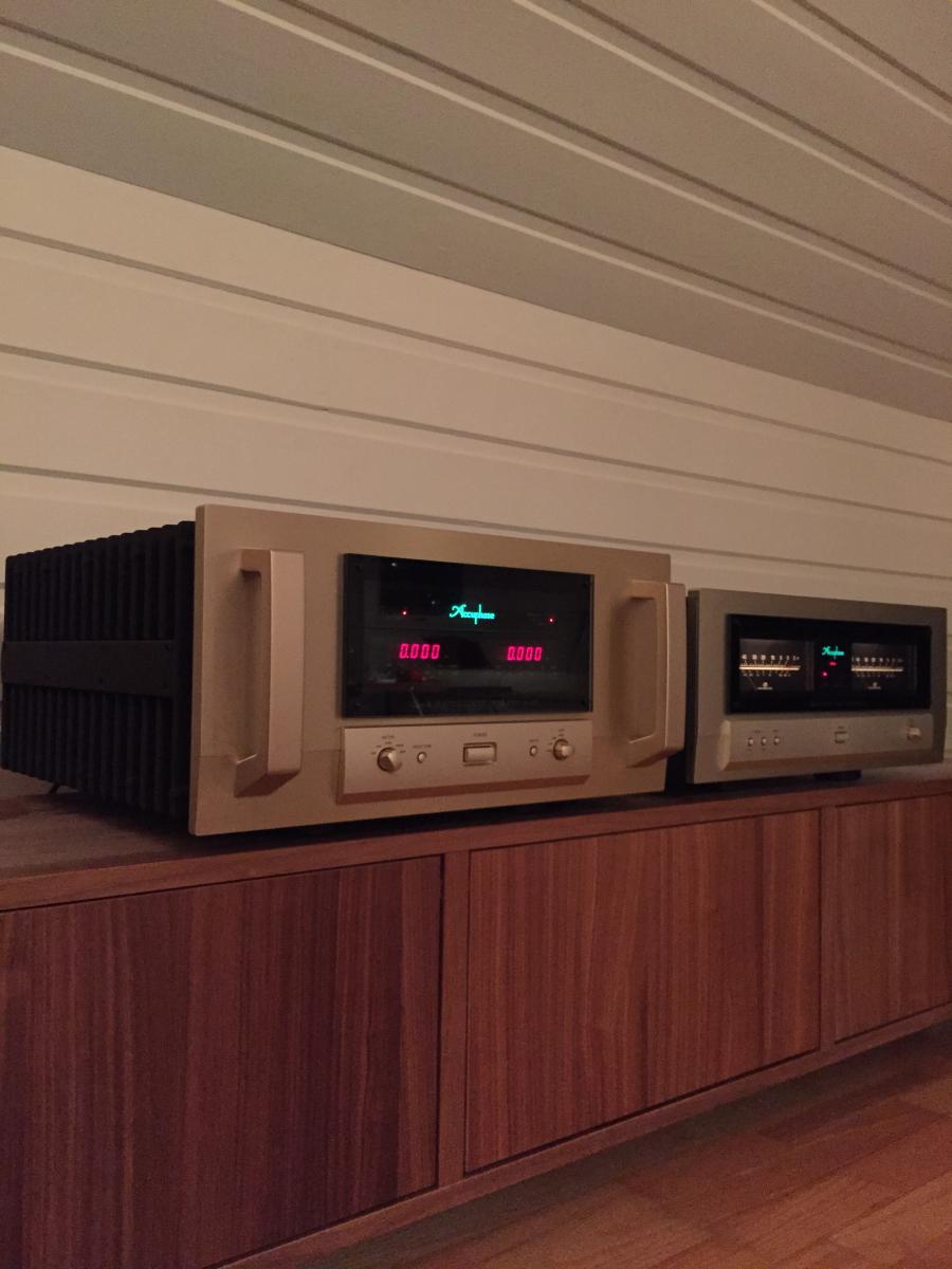

    Går heftig for seg på jobb om dagen! Moro når resultater stiller til innsatsen.
    Med det som bakgrunn har jeg bestemt meg for å pleie eiergleden i anlegget. At det er farsdag (første gang for meg!) er heller ingen brems.
    Det står noe og lurker på gulvet. Rett over firtifem kilogram båret over snø og glatte. Hjelpes.
