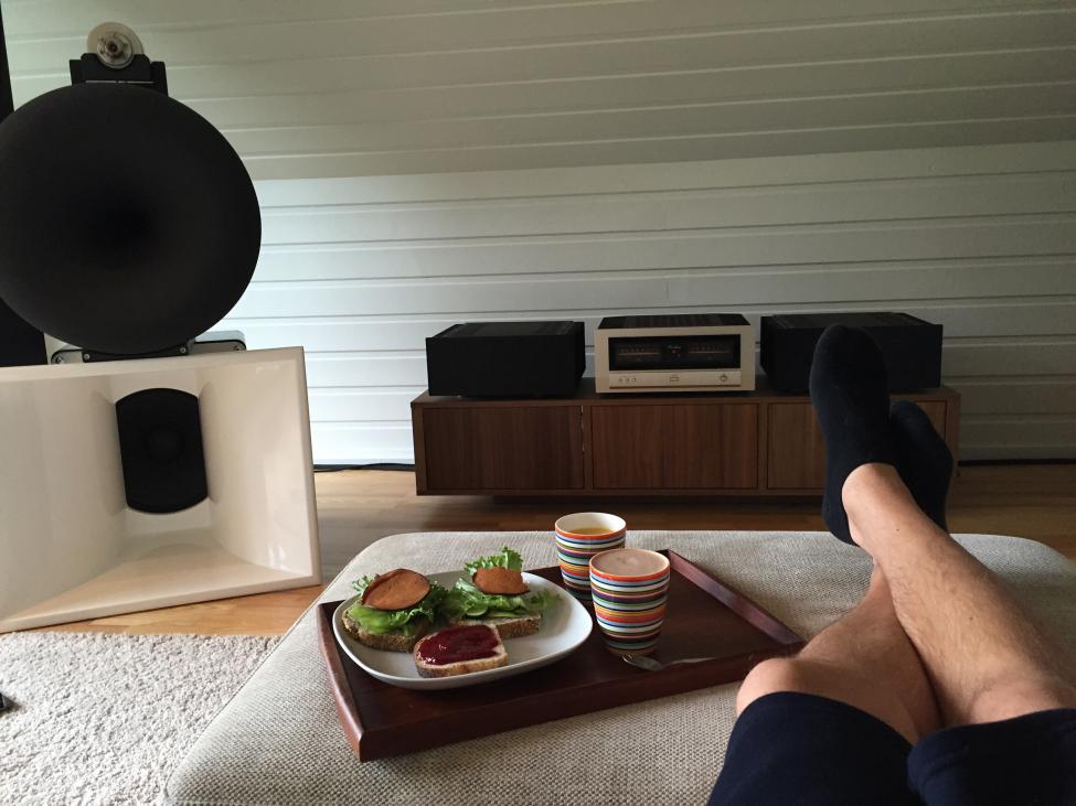

    Siste feriedagene blir late, kjenner jeg. Feriefrokost fra lokale bakeriet Rent mel i posen, som kun lager brød med gode gamle kornsorter. Var nede der ved åpningstiden for å få noen varme utgaver rett ut fra ovnen. Siden det ikke er tropevarme ble det mulighet for litt varm sjokolade til:)
    Rolige morgener med med sløy musikk og prima lyd er fantastisk, en god grunn til å leve i seg selv.
