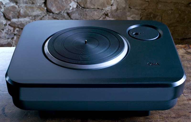

    Lurer litt på om jeg skal droppe standardchassiet når jeg først er i gang. Synes det er veldig pent når bare tallerkenen synes. Forsker på om jeg kan få lurt elektronikken under plintet, og evt, kjøre knapper for hastighet i et nytt kabinett som også inneholder PSU.
    OMA lager SP-10 rebuilds med kun synlig tallerken:

    Bah. Åpna SP-10 for en liten rens. Innmaten ser forøvrig, sett bort fra litt støv, helt ny ut. Regner med at jeg tar en re-capping av PSU etterhvert.
    Uansett, mye styr å jobbe seg rundt orginalkassa, så det blir innfeste for denne i plintet. Plintet som er tegnet veier foreløpig 50kg :)

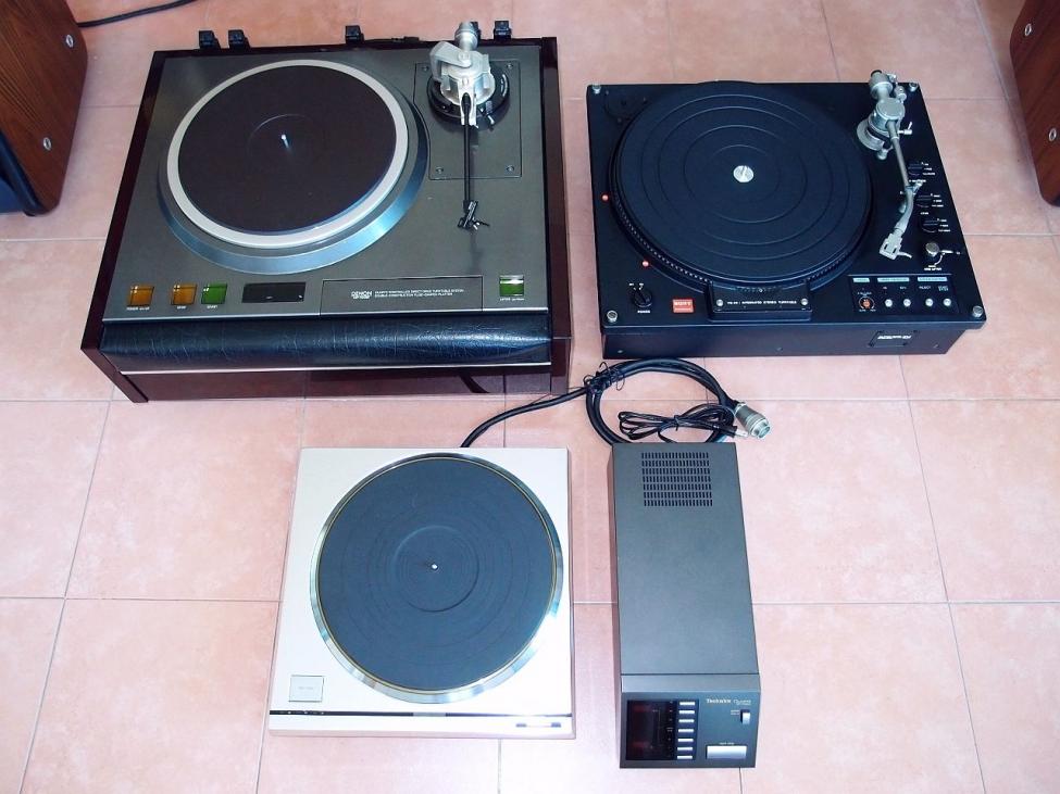

    lå forresten to DM-100 på nettet nettopp, ene med originalt plinth og arm for 150KNOK og den andre bare drivverket for 95KNOK
    fristende, men har ikke plass til flere spillere eller tape maskiner, men den komplette hadde vært en jævel til et mono setup!
    Leif
    DFM
    08.02.2007
    215
    43
    wow, skremmende priser på disse japanske disco-maskinene!

    Synes Pioneer Exclusive P3a er den tøffeste ferdigspilleren av DD-typen til privatbruk:
    Men det er jo, som man ser på bildene fra Leif, mange alternativer. Victor TT-101 er tøft, men vanskelig å få tak i! Av betalbare maskiner er jeg veldig fornøyd med å ha fått tak i en SP-10!
