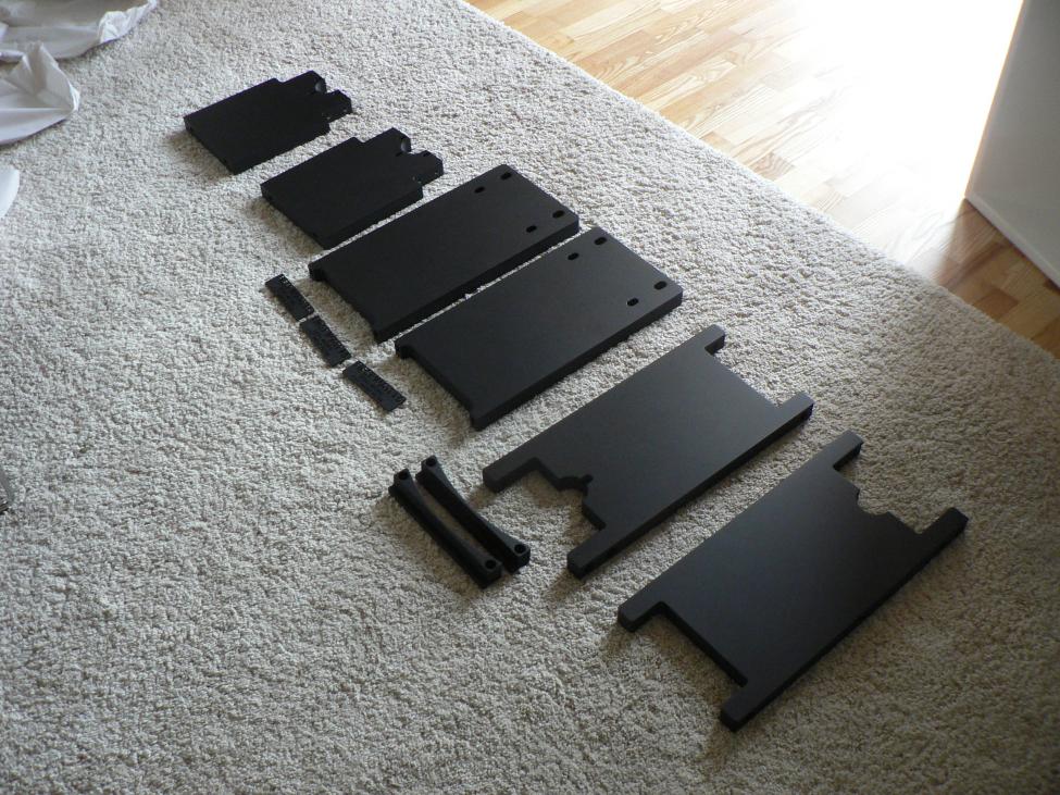

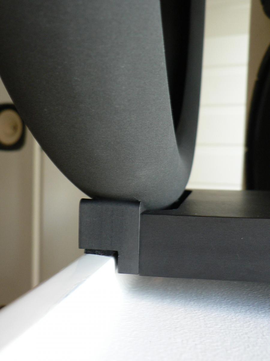

    Jævlig til mas da, får ikke spist eller hørt på musikk engang ;). Har tatt det med ro under monteringen, jævlig kjipt å tryne på målstreken fordi man forhaster seg. Har stuka rundt og laga god mat og sitti i sola. Men, jeg rakk så vidt å skru opp krybba før 8x12TOM banka på og ville høre. Han fikk faktisk æren av å være førstemann i stolen når jeg sveiva i gang for første gang. Alt er ikke ferdig enda og har foreløpig ikke spilt 4-veis med diskanter.
    Anywayz, her er litt mer bilder.

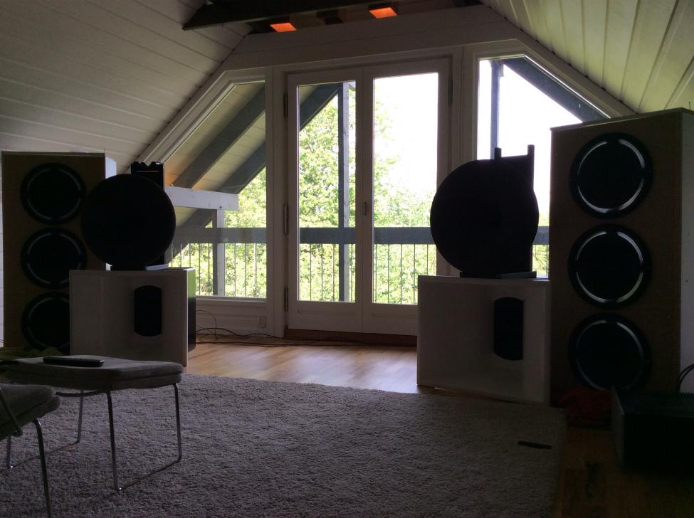

    Sånn er det når en kjenner sin besøkelsestid:) Dette spille forrykende allerede og pilen viser bare en vei. Hva skal jeg egentlig si...... tror bare jeg bøyer meg i hatten jeg.

    De ordene veier tungt etter å ha hørt systemet ditt 12TOM. Hyggelig med innspill og besøk i dag!

    Knipser du et oversiktsbilde av herlighetene mens du er så godt i gang emo?

    Ser virkelig barskt ut, selv "halvferdig".
    Skal nok se om at jeg ikke får somla meg ned til deg snart....

    Trenger egentlig ikke komme noe lyd ut av dette, rekker å sitte og se på!
    Men likevel: Er det så enkelt å skru sammen et sånn 4-veis system? Ser du har groundsound som er tilsvarende miniDSP? Jeg trodde det måtte målinger og en grelv til for å få slike ting til å spille optimalt, men kanskje du ungsauen kan noe som gamlekara ikke fikser. ;)

    Jeg måler selv. Har konsultert med de høye hornherrer før start av prosjektet, og hatt noen filosofier underveis som gjør dette relativt greit. Alle konstruksjoner/drivere overlapper hverandre med god margin, og spiller fint og forholdsvis flatt innenfor sitt område. Jeg har med vilje ikke laget meg noe som i prinsipp må ha sterk eq eller andre ting for å spille. Altså kunne dette fint spilt med passive filter.
    Likevel ser jeg jo de enorme mulighetene man får med målinger og å kunne justere etter dette mens man holder på, i eget rom ikke minst.
    Er langt fra noen guru på dette, men etter litt spørring og mentoring av grelv, 12tom og ikke minst sluket som eldstemann i hornet tror jeg at jeg skrur dette på en ok måte. Men, en groundsound eller lignende løsning kan nok fort misbrukes i feil hender. Å drepe headroom og dynamikk er nok fort gjort...
