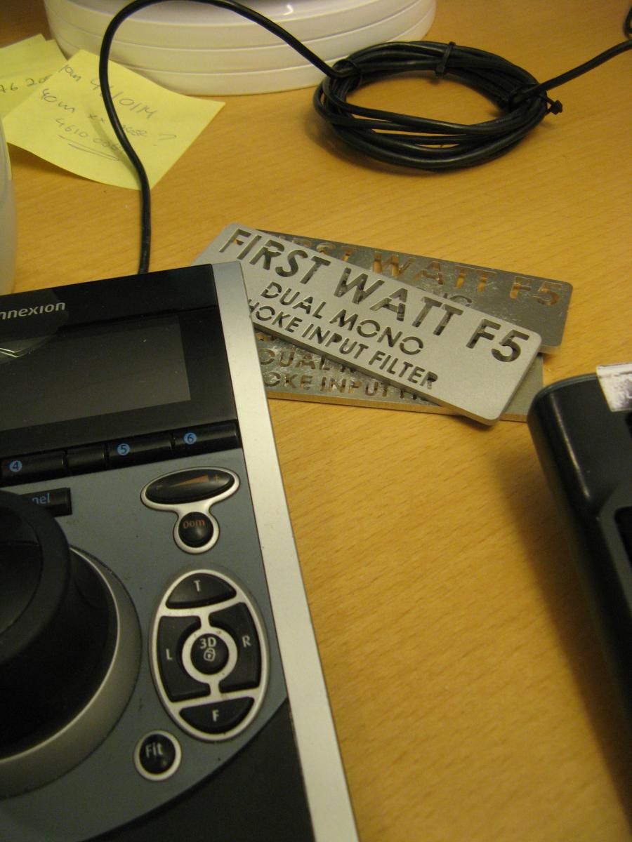

    du har ikke choke input powersupply dvs LC
    du har capacitor input med choke istedet for resistor, dvs CL med en påfølgende kondensator til...dvs CLC
    river du ut chokene og erstatter de med motstander, har du det konvensjonelle CRC
    da jeg bygget om mine til choke input, måtte jeg ha 50v sekundærer istedet for 24, idet en choke etter likerettingen, gir deg en likerettingsfaktor på 0,9 istedet for 1,41 med cap input
    så forsvinner det litt/etter choken og i en serie effektmotstand
    de skiltene kan du mao sende til Drøbak :cool:
    Leif
    Står ikke choke input psu, det står choke input filter. Det er choker i input filteret. Ergo choke input filter, hehe ;)
    Skiltene skal til andre sida av elva, men kun for eloksering!
