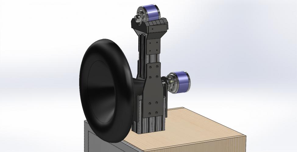

    Faen heller. Form follows function aka the ugly duckling aka mecano for grownups. I det minste fullfunksjonabelt med justeringer alle veier og vinkling av diskant, samt ganske rimelig å lage. 180x90 aluprofil nede, 90x90 oppe.
    Æsj.
    Synes det begynte å bli ganske pornografisk.
    Men den første løsningen i innlegg 664 ser mer "ekstrem" ut enn den andre.
    Er det mulig å bruke det stativet(#679) uten sideveggene på utsiden av basshornet?

    Øyvind, jada, men må da lage en stativløsning fra toppen av bakkammer av mellombass fremover mot hornmunning. Har drodla en del her og, men DET ser hvertfal ikke ut!

    Shootout 2?
    vs
    Tror ikke mekanoarmen er så vulgær i det virkelige liv, hornet er mye mindre in real life enn på modell.
    Dessuten ser man lite til den fra lyttepos, og det er ikke stort man oppholder seg i bakkant av anlegget her i huset.

    Hvor får man tak i sånne aluprofiler med spor i?
    Tweeteren blir da stående veldig lavt inni midbasshornet .... nesten i magehøyde ( hvis man regner sittende ).

    Jeg liker også sluk-konseptet både konseptmessig og estetisk, men synes tweetern kommer lovlig lavt.
    Prøver nok med diskanten oppå midbasshorn først og tar det derfra.
    Slow: dette er profilerfra Bosch Rexroth. Muttere som slides i spor, føtter, vinkler osv finnes.

    Rent designmessig mener jeg det riktige blir tweetern oppå midbass hornet ( med delay / evt steilt filter) flyttet helt frem på kanten, mt horn på topp.

    Syntes de ble "for Mecano", og ikke trinnløst justerbare. Dessuten har jeg fri tilgang på Bosch sine på jobben. Ferdig eloksert, bare å kappe i automatsaga.

    Har også faset av kassa bakover for å lette linjene litt.

    Får vi en tegning uten firkant-basskasse?

    Enda enklere versjon av toppdiskant-løsning:
