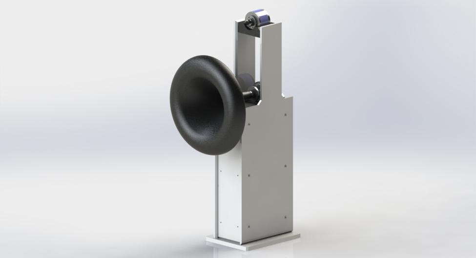

    Tror det nærmer seg. Få justeringer gjort, har i dag laget proto av krybba som holder fremre kant av hornet for å verifisere profil kontra krybbeutforming.
    Må få tegnet vinkeljustering av diskant også....
    J
    J.J
    Vakkert!! Det er slik jeg og liker :cool:
    Edit: Regner med at det er mm og ikke i cm eller m. :rolleyes:

    Stilig emo, må bare pirke litt. Spalten under diskanten ser litt "tom" ut, kult om du tegnet den med sort i spalten? Et virtuellt skummatriale?
    emokid
    04.02.2004
    5.396
    7.774
    Mulig...det kan hende det kommer en avstiver i sort alu der og, etter behov :)

    Drodlet litt på terminaler, og kommet frem til at jeg ønsker minst mulig loddingspunkter\kontakter osv. Vannskjærer 3mm aluplater med ferdige hull, setter i gummigjennomføringer og drar kabel fra amp og ut til bassOB gjennom disse. Lodder kabler rett på delefilter, straight up. Er fortsatt usikkert hva fremtiden bringer av eventuell aktiv deling, og da er det kjekt å kunne bytte ut terminaler\terminalplater etter behov.
    Kabel inn og ut i nedre kant bak høyttaler:
    Festet innenfra i rampamutter.
    Men diskant og mellomtone må jo også ha kabling. Tegnet først lignende plate i øvre kant av bakplate, men syntes det ble litt hest. Vil ha smartere, kortere kabling og da kom jeg frem til denne løsningen på topplaten, spesielt siden terminalene på ALE4550 er i forkant av elementet. Her tar jeg ut enkeltledere som går rett i terminalene, loddet rett på delefilter. Samme gjennomføringer og 3mm aluplate:

    Blir dritfett og forbilledlig gjennomført dette emo! Gleder meg til å se bilder av det ferdige resultatet!!

    Hvorfor velger du og ha 2 forskjellige bunnplater ? Om det er det som er meningen ut ifra tegning...
    emokid
    04.02.2004
    5.396
    7.774
    Kost\nytte.
    Aluplata til bassene hadde en minor maskineringsfeil som jeg rett og slett fjernet\eliminerte. Feilen gjorde at jeg fikk platene gratis, og ergo brukte dem kontra planlagte kryssfiner.
    Tror ikke jeg tar meg råd til aluplate på satelittene i denne omgang, da det ikke har noen funksjon å ha dem med tanke på innfeste for resten av systemet og heller ingenting for lyden. Vurderer som tida går, men det flyr en del penger når emner skal vannskjæres, CNCmaskineres for så å elokseres hos tre forskjellige leverandører :)
    Når det gjelder utforming vil jeg ha bunnplate til satelitt så smalere for å få satelitten nærmere bassene.
    emokid
    04.02.2004
    5.396
    7.774
    S'en ble speilvendt på to plater, så da tok jeg den vekk:) Kommer vel til å frese noe å sette inn.....
