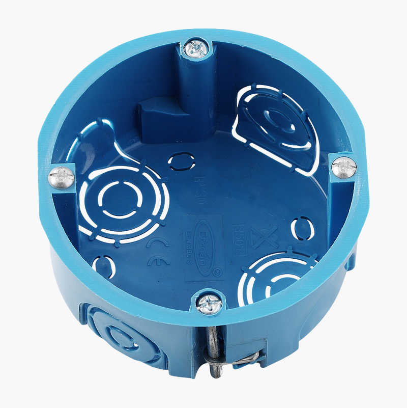

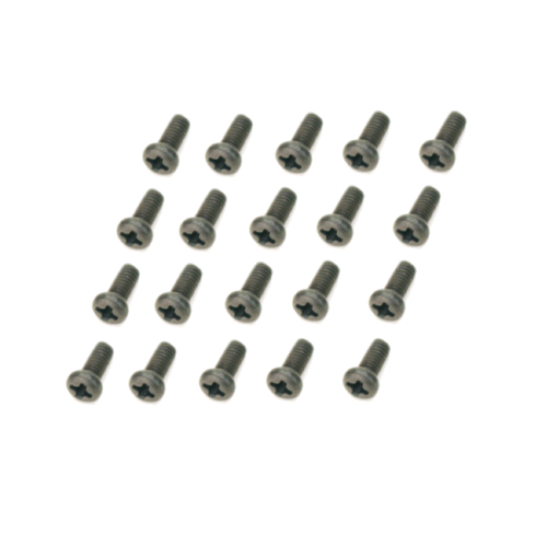

    2 mm skruer kan en plukke ut av multiboksene på Biltema - eller om en kommer over tilsvarende fra Wesco eller Elko.Lengdene på de sistnevnte er nokså kurante. Tror kanskje de har 2mm muttere på Bilt men ikke skruer i det sortimentet. Funker om en er i nød :)
    Før i verden hadde enhver forretning som solgte verktøy osv skrusesortiment i løs vekt - som feks ekelte Byggmakkerbutikker men det er vel forsvunnet i storkonsumet plastpakninger fra 3mm og oppover.
    Kr. 19,90 pr boks.
    De skruene som en ikke ser lengden på er kortere, vanligvis "riktig" lengde og har nok firkantede muttere.

    ^ Eneste ulempen slike skruer er at det er vanlig el.zink stål (mao - magnetiske).

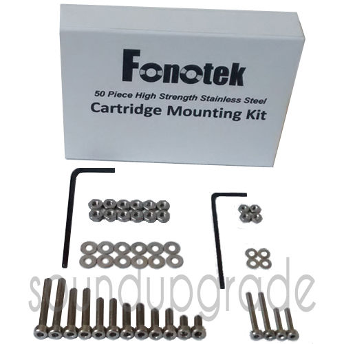

    Egentlig er ikke dette verre enn at alle som sysler litt med platespillere og PU bytter, i forkant av potensielt behov, burde anskaffe seg et slikt sett som @jorwed linket til. Alternativt tilsvarende i messing. Da har man til enhver tid det man trenger.
    Skruer m/unbrakohoder er å anbefale både utfra at diameter på disse er mindre enn tilsvarende med krysspor. Samtidig er det lettere å skru.
    Av samme årsak burde man også ha et par muttere, type slike som eksempelvis er med i dette settet, tilgjengelig:
    https://lptunes.com/products/cartridge-mounting-screw-set

    Og - m/eksempel i ditt bilde. Med de muttere jeg linket til ville du hatt mulighet til å snu skruene. Estetisk langt finere - og redusert risiko for at mutrene "gnager" spor i headshellet ved tilstramming.
