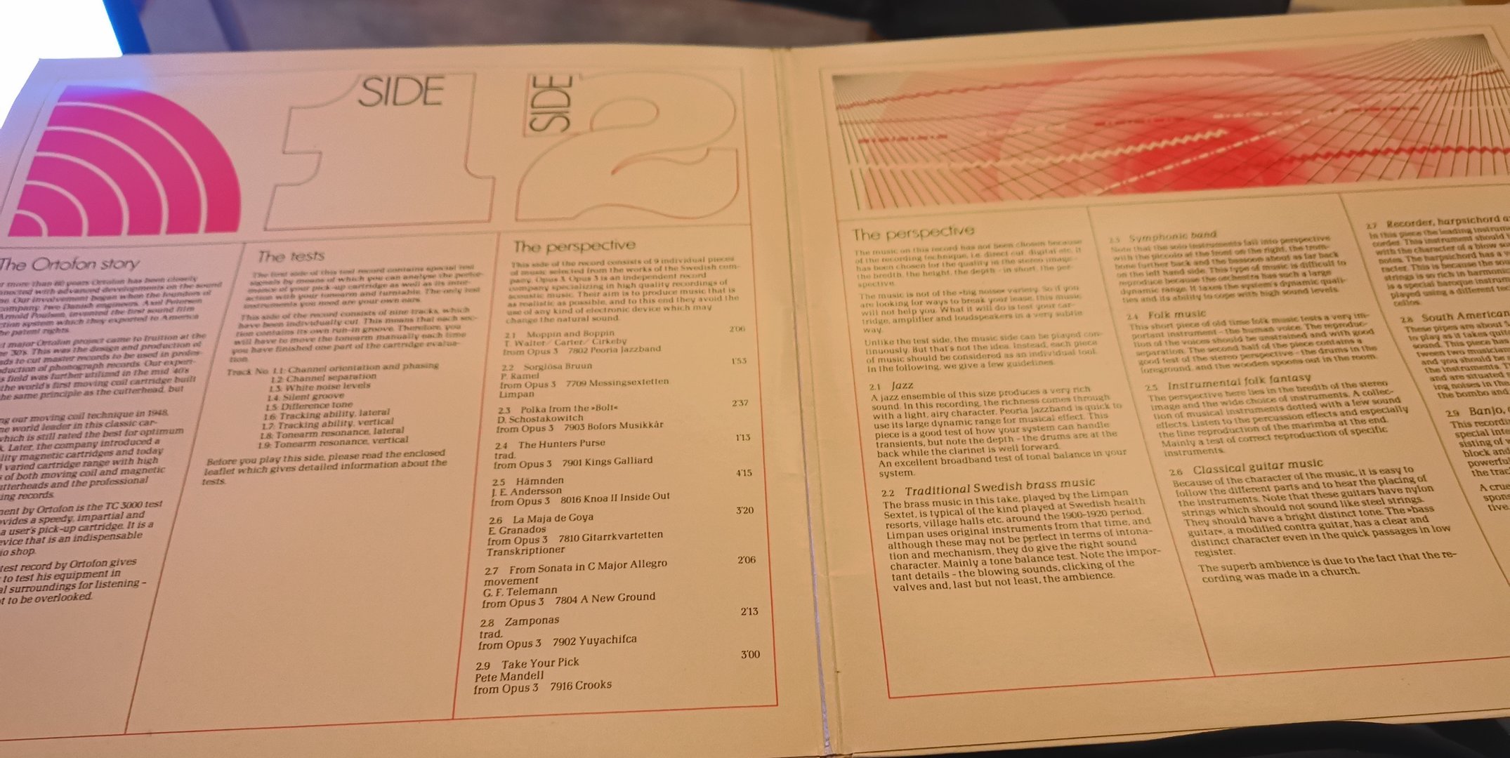

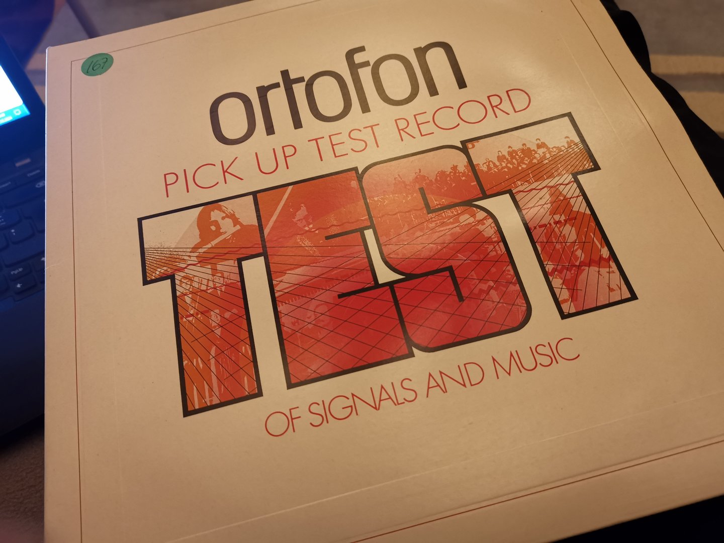

    Anbefaler å spandere på deg en testplate. Eks. Ortofon. Har akkurat lånt bort min i dag.
    Tror jaggu jeg har en sånn liggende et sted.
    Den har iaf ingen blanke sider der jeg kan benytte til å justere anti skating med.

    Tracking sporene bruker du da. Kjør det første sporet hvor det begynner å forvrenge (eks 70uf). Skurrer det i høyre = mer antiskate. Skurrer i venstre= mindre.
    Har denne, som jeg kjøpte på loppemarked for noen år siden. Dessverre ikke i audiophile version. Sikkert gammel og utdatert også.
    Den inneholder kun én skive, ikke sant?

    En skive med to like sider. Du får kalle det førstepressing, så er den bedre enn ny.
    Vis vedlegget 1062708
    Å bruke blank side er ikke den rette måten. Skating-kraften opstår ved friksjon. På en blank flate er det minimum friksjon.
    Det skarpere nåleslipning, des mere friksjon. En elliptisk/shibata krever mere antiskating enn en konisk ved samme nåletrykk.
    Du bruker spor 1.6 på Ortofon-platen. Hvis den er laget som de gamle, er det en stemme som forteller, hvor mye µm
    der er for hver tone, stigende fra 30-80 eller 50-100.
    Når det begynner å skurre, skal det gjøre det samtidig i begge kanaler.
    Som @vim01 forklarte i #6.855..... skurrer det først i højre, har du for lite antiskating. Skurrer det først i venstre,
    har du for mye. Hvis skurring begynner for tidligt i begge kanaler (50-60µm), da prøv å øke nåletrykk med 0,1 gram.
    Med tålmodighet får du det til ;)
