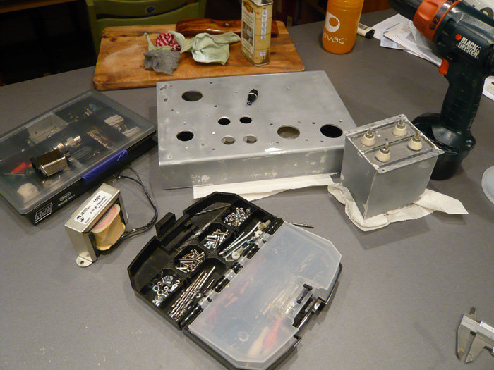

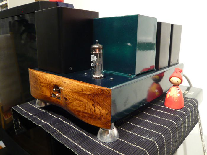

    Nyttårsbarnet hjemme hos meg:

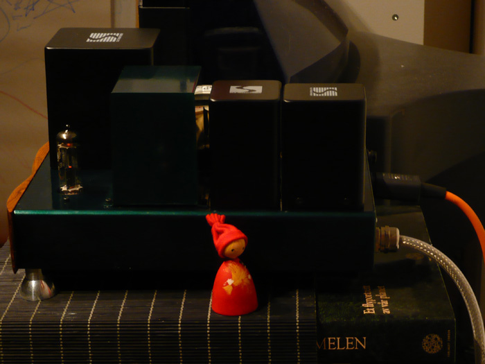

    Dette er poweret
    Signaldelen
    Ble litt forsinket i byggingen da jeg hadde gjort dårlig grunnarbeid med lakken på poweret og alt måtte legges på nytt. Hadde en plan om å være ferdig i romjulen slik at Thai kunne få prøve seg mot andre diy - preamper i romjula, men den planen sprakk ganske ettertrykkelig. Det ble uansett jul på kjøkkenet hjemme i Tromsø da Slarssen og Mbare dukket opp med multimeter, loddebolt og masse godt humør nærmere nyttår. Etter flere seanser med intens mekking og ei kaffekvern på høygir sto vi der 2. januar med fin spenning på den ene 6j5-katoden og svært lite på andre. Poweret fungerte sånn nogenlunde, mens det viste seg at et 6j5 rør var gått heden. I henhold til design - mål var vi derimot ikke så verst fornøyd. Med et rør innkoblet fikk vi 5,7 volt på hver av katodene og 210 volt på B+.

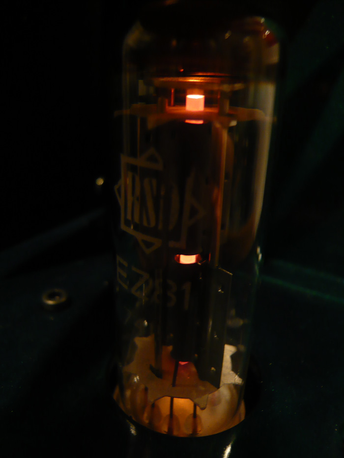

    Har du klart å identifisere produsenten av likeretter røret? Det med RDS merket.
    Jeg har en del slike EL34 som en jeg traff påstår er produsert av Telefunken. Sitter jeg på en liten skatt tro?

    Likeretter røret kjøpte jeg av Brynjar, har ikke tenkt så mye på produsent.

    På tide å endre signaturen din, Andreas, sist jeg så Minion-preen din så det ikke ut som den var spilleklar snart. :)
    Det var en veldig hyggelig nyttårshelg med bygging og mekking. Spennennde å se en preamp bli til foran øynene mine. Glede meg som en liten unge til eg får høre den også.
    Forøvrig: bilder gjør lite rettferdighet til hvor jækla bra den preen faktisk ser ut. Igjen overgår virkeligheten gjenskapelsen av den. Og gudskjelov for det.

    Fine bilder Andreas! Jeg antar den låter som den ser ut? ;)
    6J5 er et veldig godt audiorør.

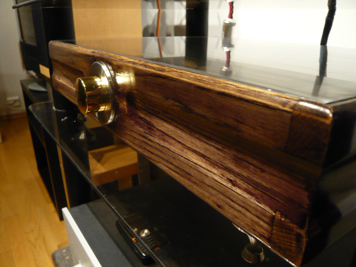

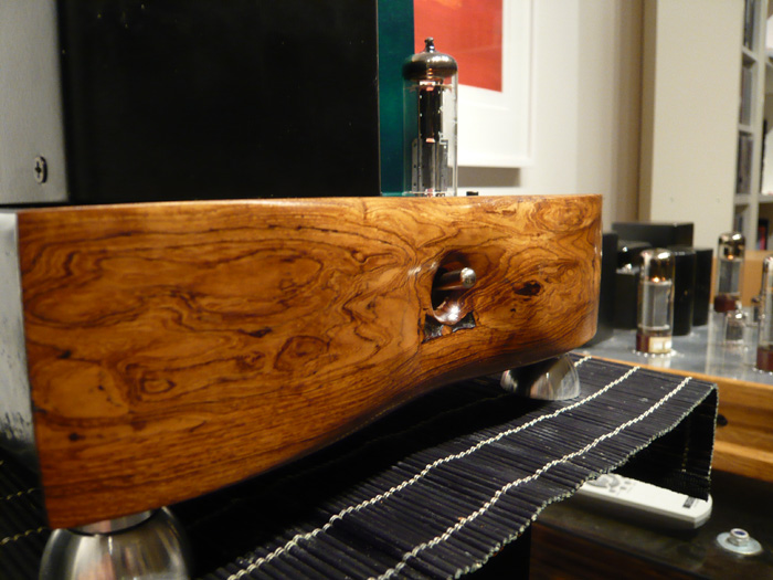

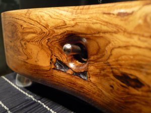

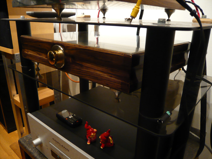

    Den så da skikkelig fin ut! Der du var uheldig og traff en barkkvist i fronten er jo et ideelt sted å sette en vakker plakett i sølv eller kanskje litt mørk kobber; det kan bli steintøft hvis du får til riktig krumning og felt den pent inn. Så fram med kulehammer og "tappjern".

    RL - Håper du legger ut bilder av ditt prosjekt. Vi liker slikt veldig godt, ser du!
    25Watt - Lyra ja, det er direkte kopiering så langt det lot seg gjøre.
    Berxter - se ikke bort fra at det kan skje. Kvisthullet irriterer meg litt. Har du peiling på ved? Vet nemlig ikke helt hvilken tresort dette er. Ut fra sponet og fargen ligner det på teak. Fant emnet i kjellern hos fadern.
    Mbare- det skal fikses nå!
    Jane - venter utolmodig på nytt rør. Synes lyden i den ene kanalen låter fint så langt.

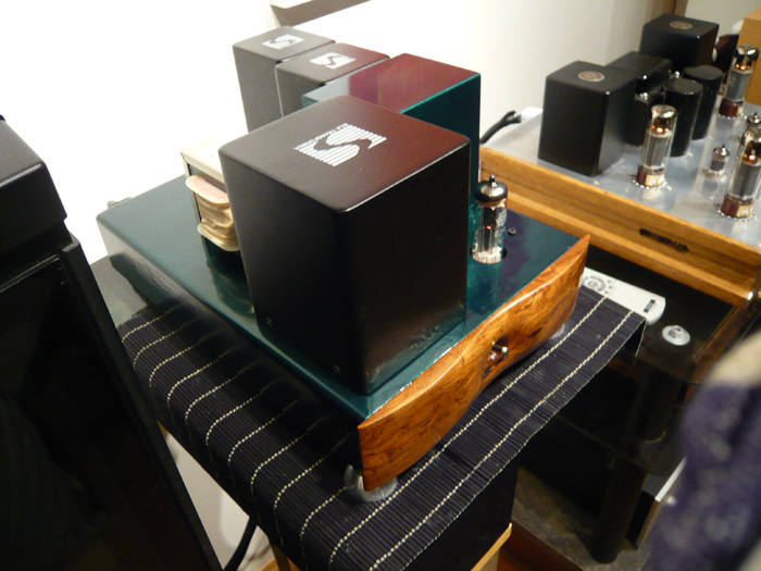

    Flere bilder
    Arbeidsbenken

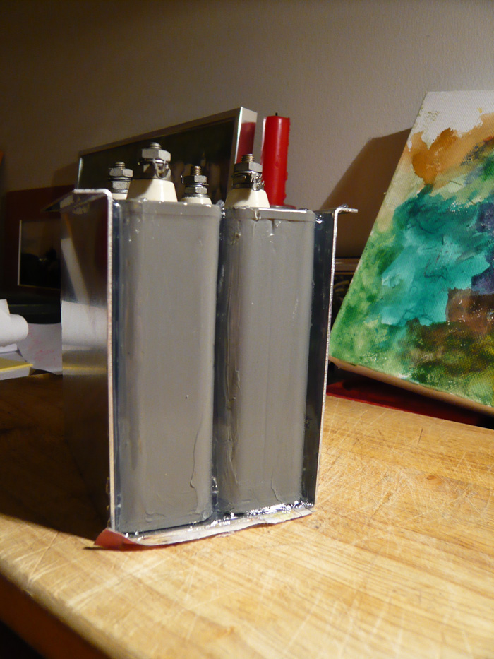

    Innkapsling av sangamoene

    Aner ikke hva slags tre det kan være; det minner meg kanske litt om en bit rot av lys nøtt (?). Det er vel sclalars som er størst på trevirke her, tror jeg. Det var ihvertfall en rettelig fin bit "krull"tre, og jeg forstår godt at den kvisten gnager deg (så så, ingen gnagervitser...) så skikkelig og fint det ellers ble.

    Synes du har gjort en svært god jobb her.Den kvisten...alt trenger ikke være så strømlinjeformet , små avvik er jo oftest bare sjarmerende.Litt innvollsbilder kunne være spennende, likeså en nærmere beskrivelse av det som må pusles med: brum/støy ?

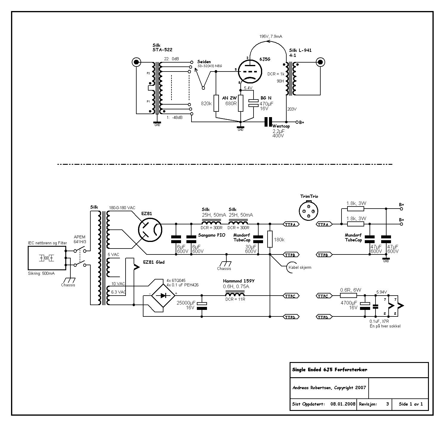

    Skjemaet slik vi til slutt koblet opp preen, og slik den er per se:
    En endring dere lett ser er avkobling av B+ med 2,2uF "westcap". Dette fordi de store 47uF ble stående litt langt fra rør/opt. Husker du dem Audiomix :).
    Jord er koblet i psu-chassis, og nettjord er koblet i psu-chassis.
    180k "bleeder" står over C2 på HT, og så koblet vi keramiske små kondiser over glød rett på rørsoklene.

    Jord skal vere ein plass og det er best svært nær inngangskontakten.
    Kvifor koplar du to droslar i serie i straumforsyninga utan kondensator mellom??? Du kan redusere rippel ganske mykje meir viss du set på ein kond mellom droslane på 25H

    Dette ser ut til å være marginalt eller på feil side av marginen. Med 10Vrms, brolikeretter, drossel med 11ohm DC motstand og et srømtrekk på 0.6A (2 x 6J5) blir det ca 6V. At du måler 5.95 er ganske midt i blinken. Jeg glemte en liten motstand på 0.6ohm(?) etter drosselen da jeg regnet på dette.
    Du må ikke ta dette ille opp, men jeg ser på dette som mye pes for ikke noe.
    En liten advarsel: Dersom glødetråden i et av rørene går (eller du ved testing finner på å ta ut et rør), vil trolig filamentet på det andre røret også gå siden spenningen ikke er regulert og vil sprette i været (opp mot 10V) med mindre belastning.
    Hvis du har plass, kan du oppnå høyere spenning ved å benytte en drossel til hver kanal.
    Personlig ville jeg valgt 6.3Vac med kunstig eller reell senter tapp og heller lagt energien i andre forbedringer........................ eller måleutstyr :)

    Når det gjelder brum så har du et godt utgangspunkt i og med at strømforsyningen er i eget kabinett. Men to ting:
    a) Som PX4 sier: signaljord skal kobles til chassis kun en plass og et fornuftig punkt er ved inngangsterminalene.
    b) I et slikt oppsett med utgangstrafo vil PSRR (undertrykkelse av ripple) i utgangspunket være lav, men avhengig av omsetningsforholdet i trafoen. PSRR er i første omgang avhengig av indre resistans i røret (rp) og reflektert last (Rl). I dette tilfellet er rp forholdsvis lav og Rl forholdsvis høy, det betyr at brorparten av B+ ripple vil bli liggende over trafoen sammen med signalet. Deretter vil dette transformeres ned 4:1.
    Har du f eks 12mV B+ ripple vil du ha omtrent 3mV ripple på utgangen. Det vil i mange tilfeller være godt hørbart.
    Hvor mye ripple sier PSUD2 at du har på B+?

    Siden rp og ri kanskje ikke er så enkelt og endre her, Hvor lav bør rippelen på b+ være for at den ikke skal kunne høres?

    I PSUD2 har jeg 2 -4 mV rippel avhengig av resistoren i siste RC ledd i filteret. Med 1,8k som står der nå ca 2, men verdien på denne skal ned og da øker rippel noe.
    Det lar seg gjøre å flytte jords tilkobling til chassis. Jeg har jo god erfaring med å koble chassisjord ved inngangsterminalene fra EL34 ampen.

    Ikke så lett å si. Dette er en forforsterker og mye vil avhenge av hva som følger etter. Nå vet jeg litt om effektforsterkeren, men null om følsomhet for høyttalere.
    Det er ikke lett å få SE trinn helt stille, men jeg hadde nylig en "noe" påkostet 300B forsterker som målte 200µV rms på utgangsterminalene. Det er ikke hørbart.
    Du bør bestrebe å holde støy/brum på 2mVrms eller lavere ut fra effektforsterkeren. Det vil i de fleste tilfeller være godt nok.
    jane
    27.06.2004
    3.311
    1.471
    Hvis full utstyring for slutt-trinnet ligger rundt 1V vil 1mV ripple på utgangen av preampen tilsvare et signal/brumforhold på 60dB, 0.1mV 80dB osv.
    B+ ripple kan ligge ca 4 ganger høyere enn verdiene overfor.

    Andreas skrev:
    PX4 - To drosler i serie: Har lest at det ikke nødvendig vis er en fordel med mange LC ledd etter hverandre. Det blir litt som en bil med flere fjæringsystemer oppå hverandre var et sitat jeg husker. I tillegg har jeg forsøkt å ha så lite kapasitans som mulig i filteret, da jeg kikket gjennom andres kommentarer om at lyden fort blir litt "tung" om man både har mye "L" og "C" i et B+filter.
    Det er nok generelt absolutt ein fordel med lite C og mykje L i eit filter. Store kondensatorar - særleg den første etter likerettaren - lagar svært høge straumspissar i trafo og likerettar som igjen kan lage trøbbel. Likerettarrør likar heller ikkje store kondensatorar, dei forkortar gjerne levetida til katoden.
    Eg meinte at den beste måten å redusere brum på i filteret ditt er å lage det om frå eit CLC filter til eit CLCL filter. Alternativt kan du gjere det om til eit LCLC filter, og unngå heilt kondensator etter røret. Spenninga vil gå ein del ned, men du har kanskje nok likevel? Eg er ikkje sikker på kva 'tung lyd' er, men brum er noko dævelskap som vi vil ha bort!

    px4 du skriver at det generelt er en fordel med mye l og lite c i et filter.jeg forstår at det kan være vansklig å presisere dette nærmere.I ulike oppsett vil det jo være endel forskjellige variable som gir føringer en ikke kommer utenom.Skulle allikevel være kjekt med en antydning om hvilke størrelser din erfaring har lært deg er fornuftige ytterpunkter med en b+ i str orden 200-300v.

    Når en tenker litt rundt dette med filtrering av høyspenning, men skille litt på hva slags belastning en skal ha. For eksempel forforsterker (liten eller ingen dynamikk i belastningen) eller effektforsterker med store variasjoner i strømtrekket.
    Når det gjelder ripple ved konstant belastning er dette rimelig enkelt å måle. Et oscilloscope i tillegg til et voltmeter vil alltid gi litt ekstra informasjon.

    PX4 - Chokene mine er ikke laget for "choke input" filter, men det er god plass i chassiet til å smekke på en slik om det skulle bli nødvendig. Har 220 volts tappinger på trafoen (bruker nå 180), og det kan med choke input filter gi meg en B+ spenning som nok kan brukes her ja. Men det vil være en nokså stor operasjon å bygge om til LC filtrering.
    Å koble om til CLCL er langt enklere, men enn så lenge vil jeg fikle litt med jordlederne for å se om det er noe å hente på støy/brum der. Nå har jeg høytalere med svært lav følsomhet, så jeg tåler litt men det er jo god praksis er jo å få det helt bort.
