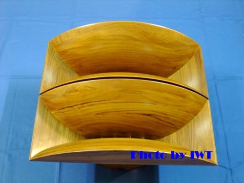

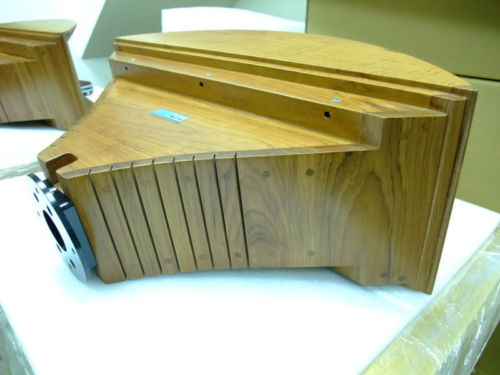

    Litt av moroa...
    Mvh.
    Svein
    57.496
    111.545
    Nå kan dere bare velge og vrake...
    Brukte kloner, prisgunstige, USD 600.00
    57.496
    111.545
    Brukte kloner, heltre, USD 2.900.00
    57.496
    111.545
    Nye kloner, fin finish, USD 1.500.00
    57.496
    111.545
    Pay up or shut up. Husk at disse horna er konstruert SPESIELT for TH-4001, ikke noe poeng å benytte andre drivere. Da er det bedre å kjøpe universal trehorn.

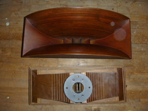

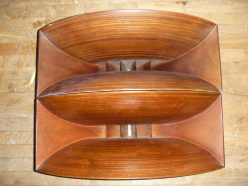

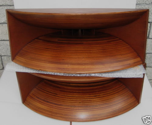

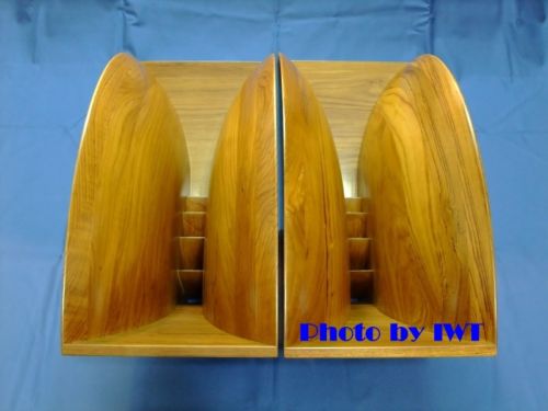

    det ligger ihvertfall 3 par på nettet nå
    de nye der teak er fra samme som Vega65 kjøpte av
    Leif
    rama
    biskopen av holmlia
    09.06.2003
    15.838
    21.949
    oslo
    det sorte paret som ligger på audiogon virker jo rimelig priset?
    lmc: var det dette hornet du og grelv fikk så bra frek.res. på da dere prøvde jbl 2446?
    LMC
    03.08.2006
    25.670
    15.577
    Drøbak
    48
    ja
    skal høre på det i helgen om jeg rekker
    men kan ikke garantere om disse 4001 clonene er ekte replikaer eller Yuichi 290
    Y= 290hz
    th4001 er etter det jeg har klart å grave frem 320hz
    de fleste klonene som ligger ute tror jeg er Yuichi, om ikke annet står spesifikt

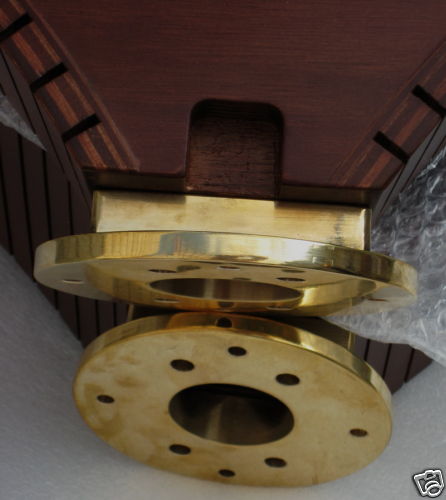

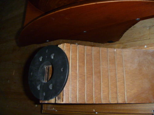

    Har sett på mange TH-4001 replika's og kvaliteten har vært ymse. Superviktig er at de finnene som guider ut fra hornhalsen er nøyaktig laget og montert, minste feil der så øker problemene på underveis.
    LMC
    03.08.2006
    25.670
    15.577
    Drøbak
    48
    enig
    der ligger hele styringen av luftstrømmen
    rene jetflyet det der!

    så det hadde rent litt lakk på en av finnene til det hornet Vega65 viste til
    de ujevnhetene/skjoldene burde nok helst bort!

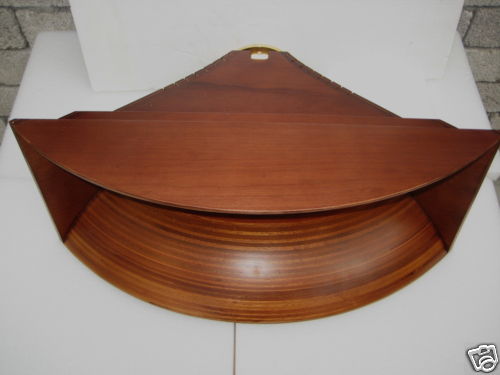

    slowmotion skrev:
    Dere som vurdere å lage TAD horn kopi selv .... jeg ville heller laget et klassisk Iwata horn.
    kan du være så vennlig å forklare hvorfor?
    Leif
    slowmotion
    02.05.2009
    6.796
    4.866
    Iwata hornet har ikke de kritiske finnene i hornhalsen,
    og har sannsynligvis bedre munningsterminering.
    Jeg har hørt 4001 både i TAD originalhorn og i Iwata horn.
    Foretrakk lyden i Iwata horn med god margin,
    Riktignok i forskjellige anlegg/lytterom/tid osv.
    Så var det smak og behag, da.
    Lyden fra 4001 i Iwata minnet mer om 4001 i Avantgarde,
    men med mye bedre spredning.
    Selv synes jeg også Iwata hornet ser mye kulere ut. ;D

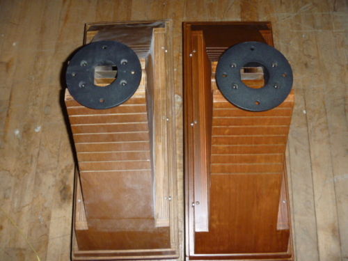

    Sist jeg hørte uttrykket Ormegård var da C.Byrith så innmaten i den første rørampen jeg bygget etter skjemaet hans ;D

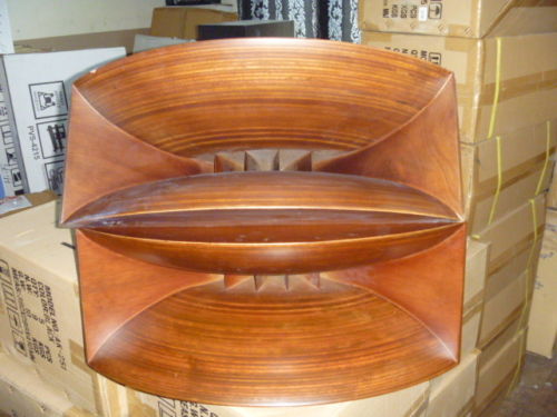

    Her er Iwata hornet jeg fikk fra Polen
    http://www.horns.pl/iwata300wh4.html
    Det er sikkert mange "artige" kopier av Th-4001. Mine ble bestilt fordi han som lager de hevder at de er en nøyaktig kopi.Jeg tok sjangsen på at det stemmer. Og i dette hornet skal det Tad 4001 driver.Er det risky business å spore brukt driver ?Hva som ender i Iwata hornet vet jeg ikke enda.Det er jo en vesentlig del av moroa med en hobby å prøve ymse.Ingen golfspillere jeg kjenner har bare en kølle.
    Det av disse horna som får en hederlig annenplass ender vel på venteværelset sammen med noe annet krims som ble til overs.
    57.496
    111.545
    Jeg har et sett med slike på vei med neste sending fra Polen.
