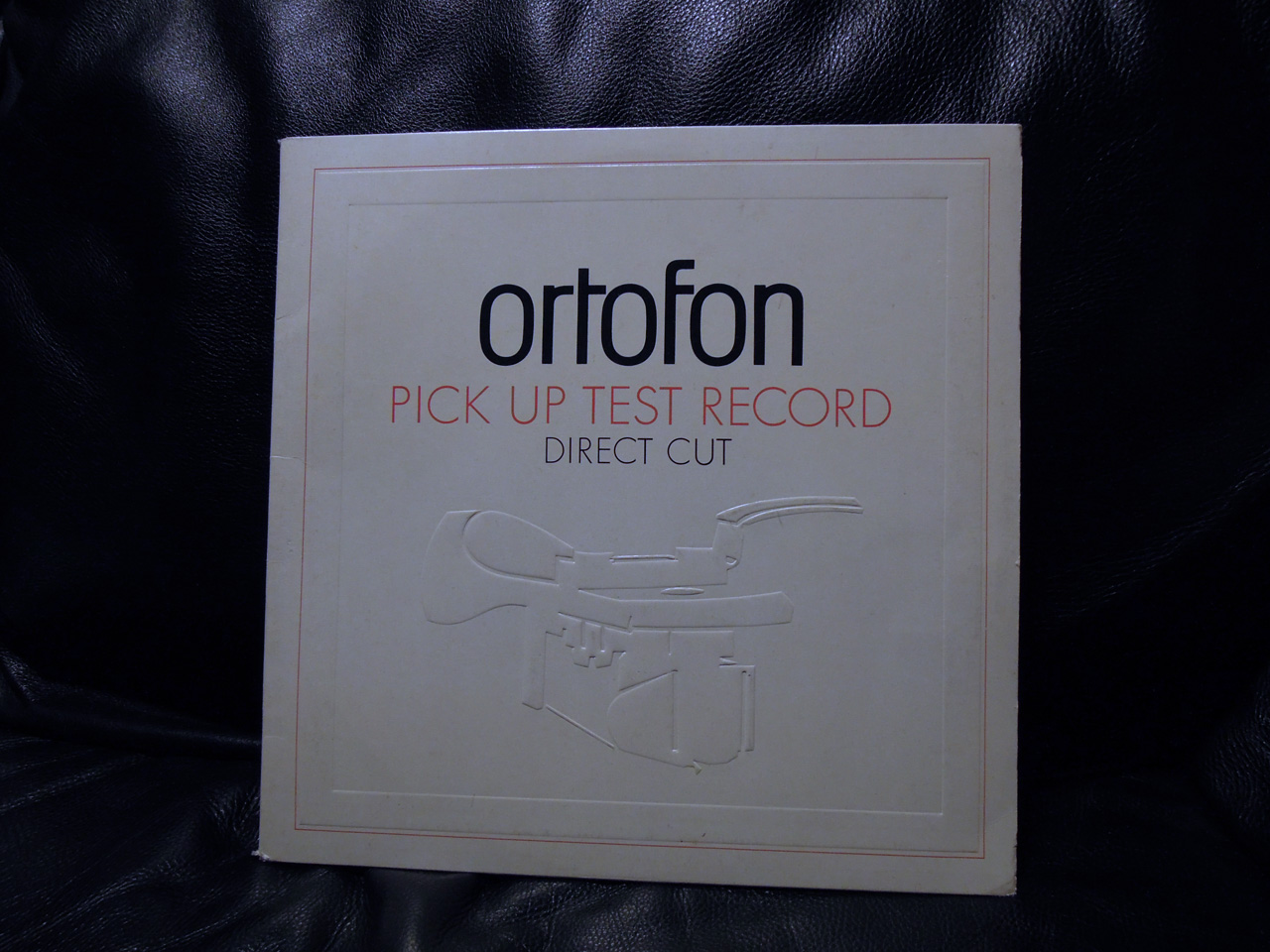

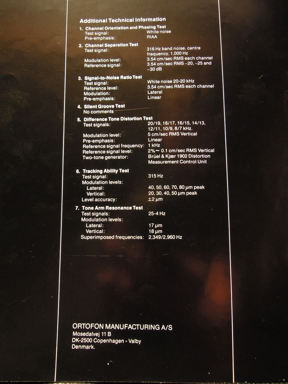

Takk for respons. Erato platen er notert Valentino, skal sjekke den ut. Jeg har også googlet meg frem til at det finnes en som heter Denon Audio Check som er aktuell.
Ortofonplaten er en riktig fin produksjon, men den har ikke testtoner på 1khz.
Hvis noen sitter på flere forslag taes de imot med takk :)

Så skal jeg på jakt etter Decca, Errato og Denon sine plater.
Kan fortsatt ikke se at Ortofon platen har det jeg er ute etter, eller tar jeg helt feil?
