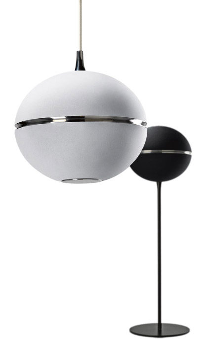

Jeg er på jakt etter noen høyttalere til å ha på terrassen eller vinterhagen er vel rettere sagt.Jeg kan godt tenke meg å lage noe selv men jeg mangler det meste når det gjelder teori vedr.høyttalerkonstruksjon derfor er vel kanskje fulltoner veien å gå for meg?
Jeg har ikke lyst til å ha et par fuglekasser hengende på veggen,for da bli volumet sjenerende høyt for de som sitter nærmest for at de på andre siden av bordet skal ha et ok volum.Jeg tenkte derfor at å henge hyttalere ned i fra taket midt over bordet kunne være en ide?
Jeg har sett noen bruke Ikea salatboller limt sammen til en kule og tenkt at det kanskje kunne være en ok løsning.

Takker for gode innspill.De Grundig høyttalerne er akkurat det jeg har sett for meg.Men jeg syntes prisen var litt i høyeste laget,og jeg er usikker på om de egner seg ute.Elementer beregnet til bil som Norcad nevner er jo absolutt noe å tenke på.
