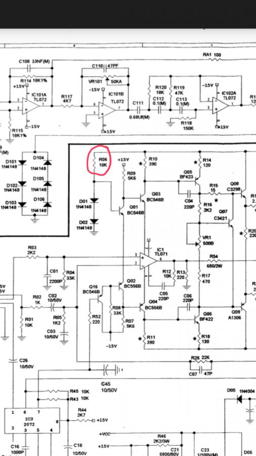

Noen ide på hvilken type transistor som kan brukes på R06 da? Var vanvittig mange forskjellige spec's å velge i, blir jo helt forvirra.

Noen ide på hvilken type transistor som kan brukes på R06 da? Var vanvittig mange forskjellige spec's å velge i, blir jo helt forvirra. Vis vedlegget 311517
Du mener resistor?
Når du ser den aktuelle motstanden, har du svaret. Størrelsen sier nesten alt.
I dette tilfellet tipper jeg at 1/4 watt er helt ok.
Men er den defekt?

Var på w eg satt fast ja 1/4 0.5 eller 1.
Går for 1/4 eg da.
Der har vært bra varmegang der, såpass at keramikken har flasset av resistoren og bare kjerna stod igjen.
