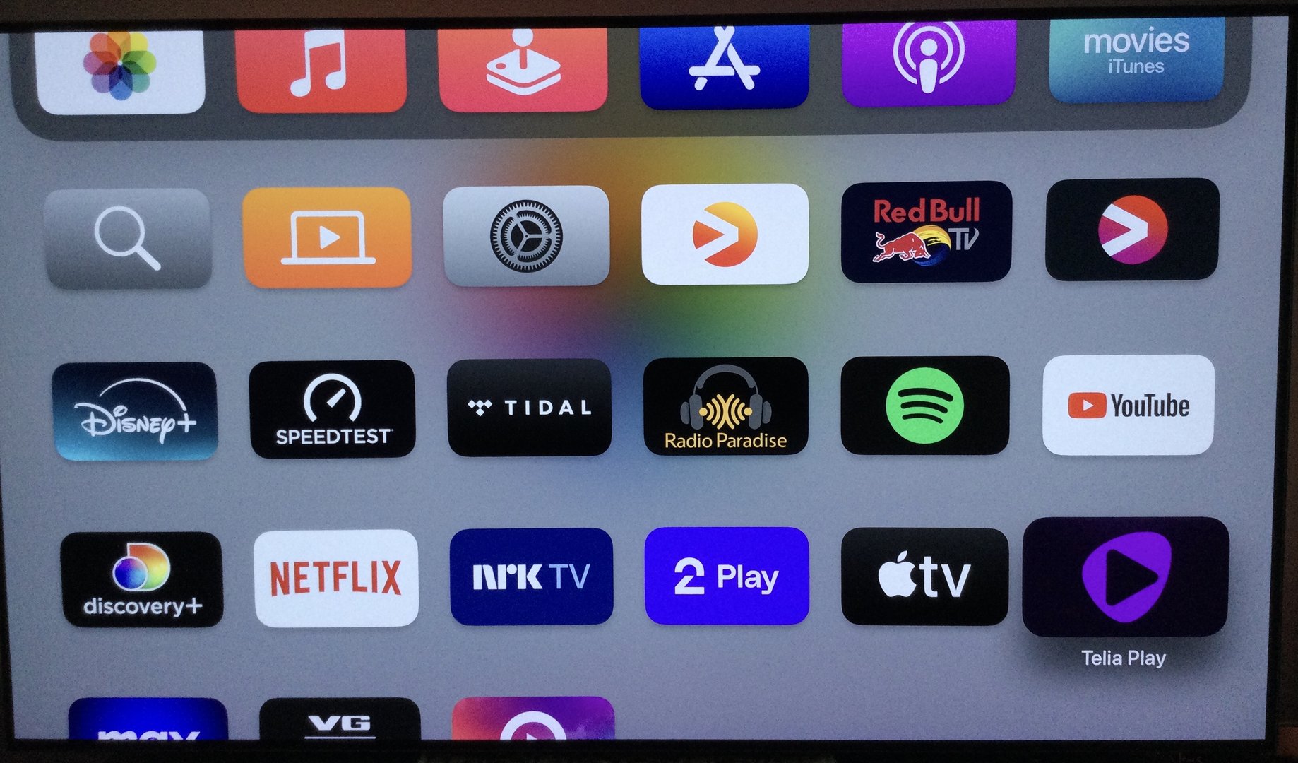

Jeg bruker tilsvarende løsning i Italia med Telia-app installert på Google Chromecast 4K boks. Det fungerer greit. I Norge foretrekker jeg å bruke Telia-boksen, det fungerer bedre enn Telia-app på Chromecast. Når det gjelder Appleprodukter så kommer de aldri inn i mitt hus. Der er jeg krystallklar og helt uten unntak.
BritFi
09.11.2012
3.211
2.457
Tilbake i Oslo, igjen.
Skjønner, er man er hater av Apple og iOS så er det jo ikke noe for deg. Men for de som liker Apple sin plattform så er Apple TV genialt. Kun 1 boks som dekker alt, 1 fjernkontroll som skrur på både TV og Appleboksen samtidig, justerer volum og har en plattform med mange gode apper. Bruker en del Airplay på den også, samt apper som Spotify og Radio Paradise som spiller FLAC. Om dette er noe trådstarter kan like er en annen sak. Kanskje gjør Telia sin boks det meste av det samme som Apple TV boksen også.
