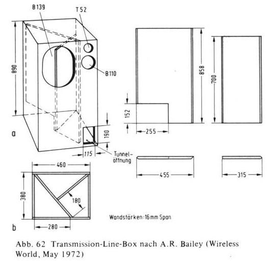

Tegning til KEF BAILEY ?

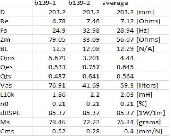

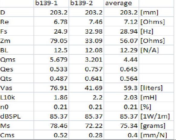

    Det verserer flere datablad på B139. Det var stor avvik på de gamle seriene (se ill.)
    Så er det som kjent forskjell på uinnspilte elementer, innspilte og de som er langtidslagret.
    (gamle gummioppheng kan mykes opp ved å pensle 3-4 strøk med med bremsevæske DOT 4)
