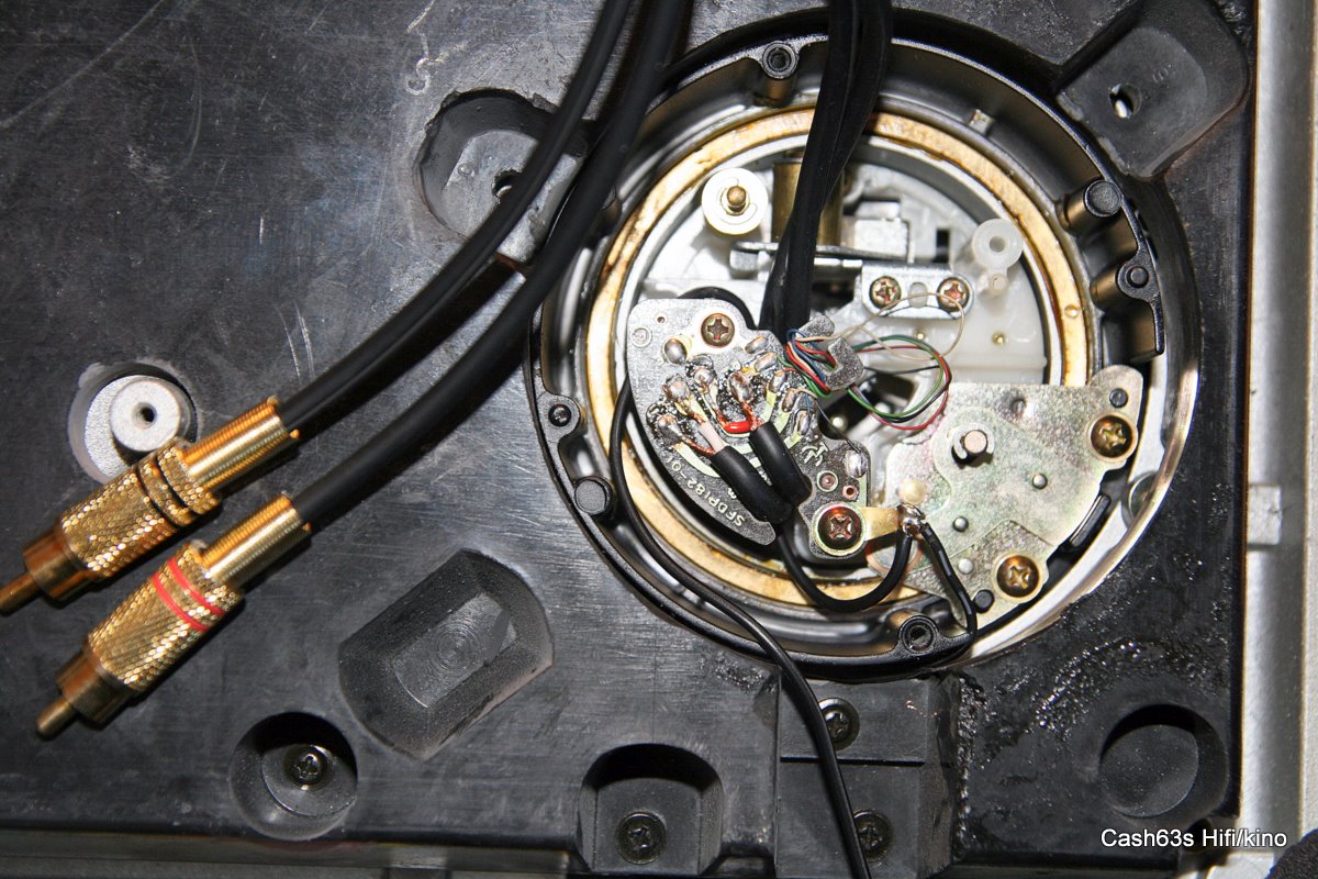

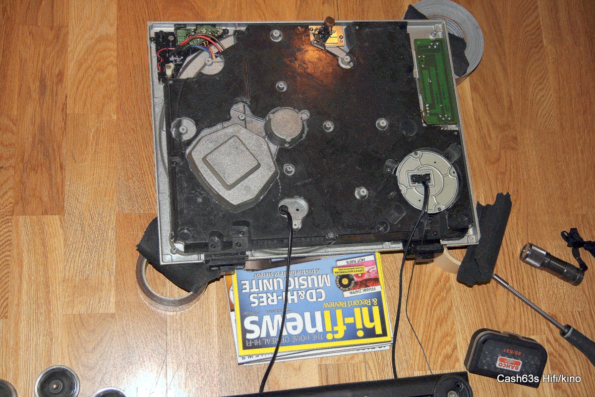

cox: du var 57sek føre meg ;) men ang tonarms kabel så var min veldigt slitt, fikk en ny med da jag kjøpte min 1200mkll
så satt igång med kabel bytte operation, her noen bilder fra ingreppet

Fine bilder, men byttet du kablen i armrøret?
Nei, den blev ej byttet i dette ingreppet, det blir kanske ett arm byte i fremtiden. Men først ett byte av pu, en Audio technica
AT- 120 får det nog bli.
