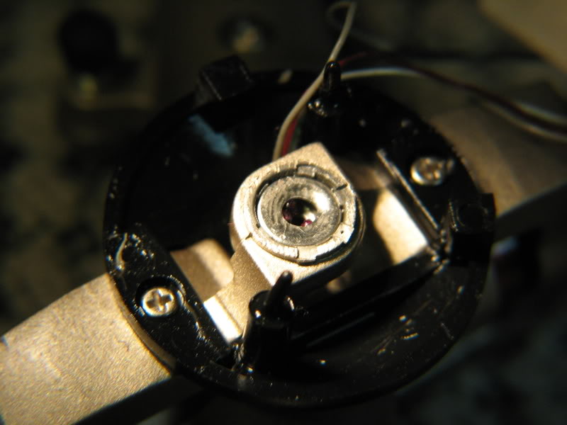

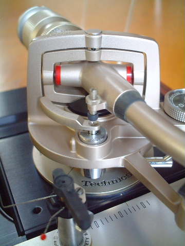

    Jeg fikk en sånn arm i posten fra Japan i går , og dessverre så viser det seg at
    det nedre lageret antagelig er gåent. Det er raklete, og det virker som om det nedre lagret er sunket noe ned,
    slik at det øvre ikke får tak. Det øvre kan ses og virker være ok, det nedre er skjult, og krever en del demontering
    for å komme til å inspisere.
    Har ikke vært i kontakt med selger enda, men regner med at den greit kan sendes tilbake.
    Tenkte allikevel å undersøke om det er muligheter for å få den fixa her til lands.
    Noen som vet om noen som kjenner noen som pusler med slikt?
    Har på nett funnet andre som har fixa dette, men er ikke sikker på om jeg vil begynne å fikle med dette selv.

    I øvre og nedre lager er rubykulene byttet til titanium. De andre var helt fine.
    Har ikke fått eller bedt om målebrev, og jeg har også lest om de 5mg lagermotstand, som visstnok er sjeldent lavt.

    Rubinlagera er EPA 100 sin akilleshæl, og eg veit ikkje om det er så lett å fikse.
    jan_eriks
    06.02.2006
    440
    117
    Men Arve,les hele tråden så ser du at TS alt har fått ordna det! Det er titanium istedet for rubin men det er vel bra!
