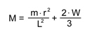

    Tar jeg min egen VPI Classic arm, måler jeg effektiv masse (M) (armen alene) - målt etter min metode til 17,0 gram.
    Beregner jeg effektiv masse på samme VPI Classic arm - ut fra formelen:
    der M er effektiv masse, m er massen av motvektsloddet (= 138 gram), r er avstanden fra lagringspunkt til tyngde-
    punktet i motvektsloddet (= 39 mm), L er effektiv armlengde (= 274 mm) og W er mål etter min metode (uten PU osv.
    = 17 gram), ender jeg opp med en effektiv masse (M) på 14,8 gram. Det er en feil på 2,2 gram, eller en feilprosent på
    11-15% (avhengig av hva man betegner som 100 %). Denne feilprosenten kan meget vel utgjøres av "stubben" som
    motvektsloddet sitter på (som ikke er med i beregningen - men tilfører bevegelig masse) - eller unøyaktighet i målingene
    (utført med linjal:)).
    Når man øker massen med vekten av pickup, skruer, lodd osv. er vi vel enige om (?) at denne skal summeres med effektiv
    masse på armen (fordi den tilføres i enden av vektstangen). Med en 5-10 gram ekstra masse reduseres derfor feilprosenten
    ytterligere. Derfor er min metode en god indikator, om ikke 100 % riktig.
    Som en kuriositet kan jeg til slutt nevne at det å erstatte motvektsloddet med et tyngre et, ikke øker effektiv masse som
    man kanskje skulle tro, men reduserer den. Årsaken til dette finner vi i formelen - når r reduseres gir dette store differanser
    (siden den er opphøyet i andre i formelen). Den økte massen m vil aldri kunne kompansere for dette (siden den verdien ikke
    er opphøyet i annen).

    Hei.
    Du har helt rett i det du sier, men jeg er ikke uten videre med på at min forenklede fremstilling er feil. Snarere upresis.
    Å måle på den måten jeg oppgir gir en god indikasjon på hva den bevegelige massen er i et oppsett (etter diverse
    forkortninger av brøkene) - men er som du poengterer ikke helt korrekt.
    Vis vedlegget 255761
    Gunnar Brekke
    Fidelity
    Hei!
    Har ikke sett den formelen før, Gunnar. Hva er W i formelen? Siden du bruker avstanden fra senter motvektslodd til pivot er jo den avstanden avhengig av vekt på PU. Og den har jo ingenting med armens effektive masse å gjøre.
    mvh FZ
