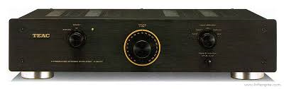

Som sagt i overskriften gir den ikke lyd ut lenger. Det kommer strøm på og lys men ikke lyd. Er vel noe i utgangene som har tatt kvelden. Spurte en reparatør men han var ikek så interessert i å se for mye på denne.
Hvis jeg forstår det rett er det Thule som har laget innmaten til akkurat denne Teac modellen.
Hadde jo vært greit å få den på beina igjen, men det er jo ikke en spesielt dyr forsterker så smertegrensen for rep utgifter er ikke veldig høy.
Noen som kjenner til kjente feil på disse eller tips om fiksing?

Prøv å banke forsiktig på releer når du slår den på.Kjent problem på disse.
teafortwo
19.10.2008
181
68
Da har jeg fått åpnet opp ok kikket. Har prøvd å banke fosiktig men det hjalp ikke.
Det sitter to releer på hver kanal. På de to som sitter nærmest utgangen kan jeg ikke se at noe som skjer.
På de to innerste klikker det og "metallplaten" som er illustrert med rød pil på bildet vipper til venstre.
Hvis begge skal slå inn samtidig kan det tyde på at et på hver side er kaputt?
Kan være håp i hengende snøre å bytte disse, og kanskje alle 4 hvis en først skal gjøre noe?

Disse relene du prater om er utgangsrelene. To stykk fordi ampen er balansert i utgangen. Svært uvanlig at produsenter tar seg kostnaden.
Spolene på relene er seriekobla, så er det brudd på den ene, virker ikke de andre og vica versa.
Men jeg trur nu helst det er feil i utgang eller protection kretsløp som gjør at de ikke får spenning og dermed ikke drar til.
Brudd på spolen i en sånt rele er ikke ofte....
Jeg ville nu målt med voltmeter om relene får spenning på spolene og tatt det derifra.

Da røyk kanskje rele terorien. Denne type elektrisk feilsøking er dessverre utenfor mitt kompetanse område, så må nok alliere meg med noen.
jan_eriks
06.02.2006
448
125
Kryssbytt relene og se om feilen følger. Simple as that
