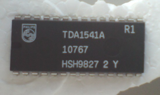

Har skaffet meg en ubrukt TDA1541A R1 fra e-bay. Konvonlutt kom fra Hong Kong i dag. Godt mulig eksemplaret ikke lever opp til spesifikasjonene, men jeg håper at den lager noe lyd i alle fall.
Så er det store spørsmålet: er det ekte vare, eller er det fake?

Det er nok ekte vare. Jeg mener det er S2 varianten som finnes som fake, den såkalte dobbel crown (selektert versjon) med 2 små kroner på.

R1 er en ganske standard versjon og bør IKKE være spesielt kostbar.
Det finnes 2 selekterte versjoner:
S1, single crown, begynner å bli vanskelig å få tak i, dyr
S2, double crown, begynner å bli umulig å få tak i ekte vare, svindyr

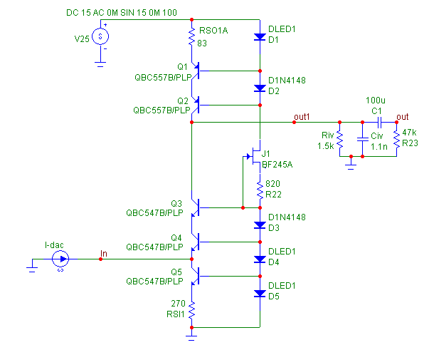

Har tenkt å benytte aktiv I/V noe ala dette:

Om du ikke har flaggermus-ører, kan du redusere "C iv" (1,1nF) til f.ex ~7-800pF for tlii mindre avrulning/rettere frekvensgang.

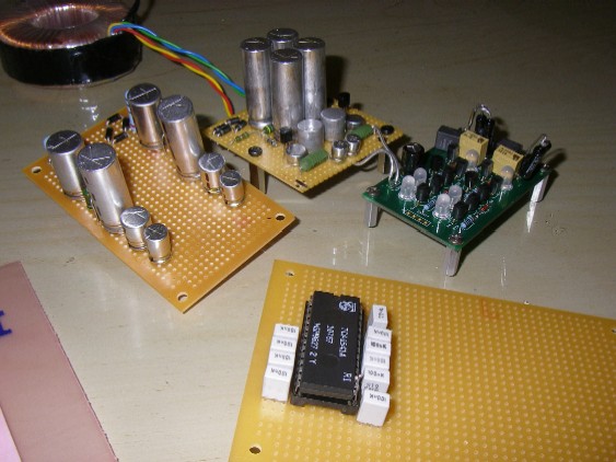

Er i gang med prototypen. :) Avkoblingskondisene til dacen er 100nF Vishay/ERO polyfenylsulfidkondensatorer. I strømforsyningene bruker jeg stort sett Rubycon ZL, men har også blanda i litt småplukk som jeg hadde liggende. Har basert meg på 7915/7815 og LM340 regulatorer, men har tenkt å ordne noe bedre etter hvert.

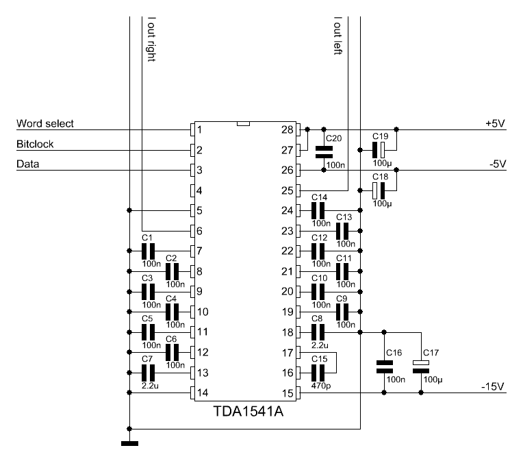

Selve dac-kretsen er veldig enkel. Har lekt litt med sPlan og lagd denne. Den er omtent sakset ut ifra databladet, men det er jo moro å tegne litt på egen hånd også. :)

Litt oppstartsproblemer. Strømforsyningene virker uten problem og gir riktig spenning uten belastning. Men når strømmen kobles til dacen synker Vdd2 (-15VDC) til -5.6V. DC på utgangen blir ca 4V og 1V på henholdsvis høyre og venstre kanal. Lover ikke helt godt. Noen gode ideer? :)
I tillegg er det noe fryktelig rart med I/V-trinnet. Det gir ca halve forsyningsspenninga (7,5VDC) på utgangen etter koblingskondensatorene. Er det i det hele tatt mulig? ??? Med belastning reduseres denne til ca 400mV. Hva skjer?
Blir nok litt feilsøking i kveld.

...så til litt troubleshooting. Når jeg fyrer opp dacen ryker -15V regulatoren umiddelbart. Jeg skjønner ikke helt hvorfor det skjer, ettersom den fungerer helt fint under testing med 100mA last. Noen ideer? Regulatoren skal jo tåle 1.5A, så det er vel ikke det at dacen trekker for mye strøm.
Noen som har peiling på hvorfor regulatorer ryker sånn? Kretsen er veldig enkel, og jeg har brukt den tidligere med hell. Men nå er den altså kranglete.

Det er vel bare dacen som sitter etter regulatoren? Hvis du har testlasten på samme sted som dacen, så tyder det på at det er dacen som trekker mye strøm.
Ser ikke annen mulighet.

Men regulatoren skal jo tåle 1,5A. Trafoen leverer ikke mer enn 0,4A. I databladet står det at dacen trekker maks 35mA på -15V-pinen. Det høres jo unektelig litt rart ut at den skal kunne dra så mye strøm at regulatoren tar kvelden.

Ja det virker rart. Selv om trafoen bare kan levere 0,4a så har du noe lytter der. De og trafoen kan nok levere en sterkere strømpuls enn 0,4a tilsammen. Kan hende at det er det som skjer. Står det noe i specs om oppkopling på denne delen av TDA?

En trafo kan levere og lytter trekke mye mer enn traoen er spekket for. Jeg brukte tidligere 2A sikringer for forsterkeren min, og de skulle tåle 20A i over 1 ms. Men likevel smalt de 2 av 3 ganger jeg skrudde på. Økte dette til 4A sikring, og nå ryker hovedsikringen i leiligheten dersom jeg har vaskemaskinen på mens jeg skrur på forsterkeren. Dvs at den leverer over 20A og mindre enn 40A et kort øyeblikk. Hvilket på sekundærsiden av transformatoren betyr mellom 200A og 400A...
Men jeg regner med at du har plassert regulatoren ETTER ladelyttene.
Jeg så på tegningen din og ser at det står en 100uF kondis koblet til jord på -15V pinnen. Denne kan kanskje dra en del mer enn regulatoren klarer. Men hvis den står i databladet som nødvendig, så er det jo en annen sak. Men siden du sier at du trekker 100mA uten problem regner jeg med at dette er over en fast motstand, og ikke en lytt.

Hehe, ja, regulatoren står etter lyttene. Jeg har brukt denne regulatoren med mye større kondensatorer på utgangen tidligere, så det virker rart at den ikke skal tåle det.
