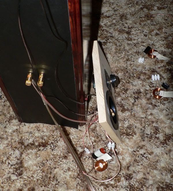

Dette har tatt litt tid ja ::)
Har nå testet ut High pass 2. ordens 12db Butterworth HighPass filter på 12000Hz - 9000Hz og 4000Hz
Her har jeg fått desidert best lyd med 4000Hz
Får et mye luftigere lydbilde når diskanten jobber så langt ned.
Prøvde også med low pass på 4000Hz, men da jeg bare har nok filterdeler til to filter ( enten to highpass eller et high og et lowpass) så ble testen i Mono og derfor ikke så mye å skryte av.
Likevel syntes jeg at disse høyttalerne spilte best uten lowpass filter. ( ja jeg vet den toppen, men kansje det er nettopp derfor det ble bedre)
Måtte også dempe litt diskanten m L-paden
Noen bilder fra testoppsettet i helga:
Mvh Jan I

Ble du fornøyd med bånd diskantene? Og vilken deling endte du opp med?4Khz? selv endte jeg opp med 7Khz.

Er det det variable dempeleddet fra Elfa du har brukt her?
Det er i alle fall genialt å bruke for å måle seg fram til riktig motstandsverdier i delefilteret :)

Er kjempefornøyd med diskantene,synes de passer veldig bra til disse TBerne.
Har enda disse delt ved 4000Hz, men det hadde vært moro å prøvd ved 6000Hz også før jeg gir meg helt.
Forresten tusen takk for strømpen.
Til Low-Q:
Tror faktisk at jeg kjøpte dette dempeleddet på Ljudia
(eller var det ELTEK....HMMM den alsen)
Ja det er jo genialt for å teste seg fram til rett demping
,og så sette faste dempemotstander.
Men jeg tror jeg blir å integrere dette dempeleddet i den ferdige høyttaleren. ( mest praktisk, da nok disse høyttalerne skal være i et nr 2 anlegg som nok blir flyttet en del)
