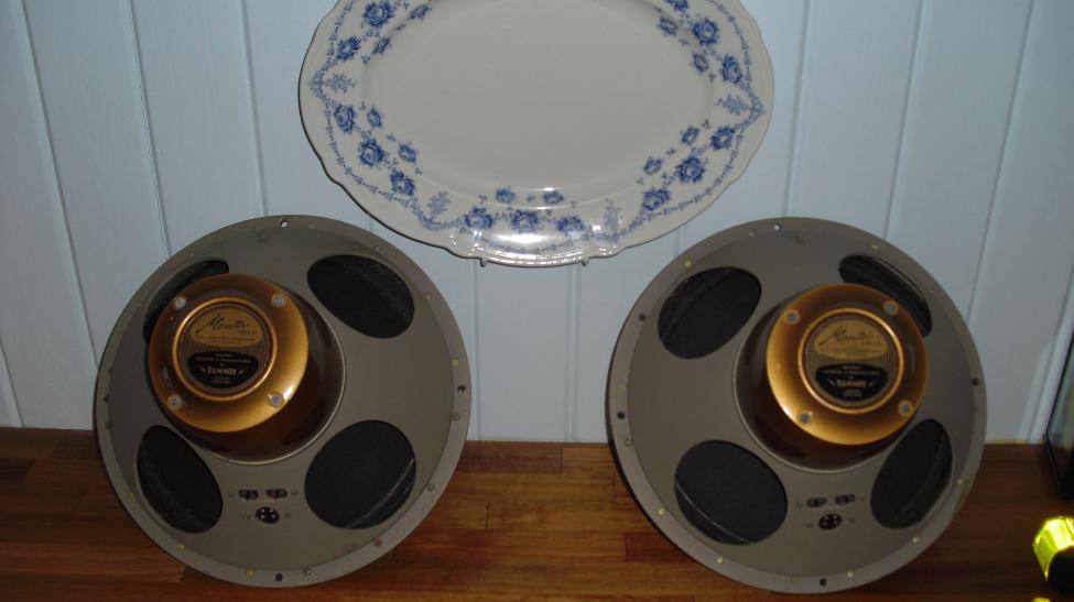

    Har skaffet et par Gold 12 - hva er beste utnyttelses alternativ til disse elementene.
    vil de f.eks fungere i horn eller er det reflex som gjelder- forslag/kasse tegninger motas

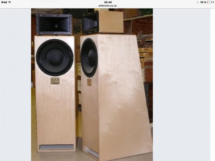

    Det var en svensk konstruktør som hadde en slik transmissionlinje kasse med en 12 tommer og et lite horn på toppen, husker aldri hva den fyren kalte seg- han solgte ferdig kasser og byggesett- kunne tannoy på i en slik kvartbølge?

    Det er to varianter av MG12. Den ene med grummioppheng og den andre med tøyoppheng. Det er forskjell i TS data på disse, ref. data tilgjengelig på nettet. Gummiopphengsvarianten har fs i området 25-26Hz og ser ut til å være den som er brukt over.

    Å Fa.. , det har du rett i, jeg har den med tøyoppheng.
    jeg har selvsagt også org.filteret med justering

    369
    110
    Mulig det var Ingvar Ahlberg (Halland Audio Design H.A.D/Manovi) du tenkte på? Var med på å starte No Frills Audio, men nå driver han bare for seg selv (igjen) tror jeg. Alltid hatt lyst å bygge Caveman 15 (Beyma 15XA38Nd) som han var med på å konstruere.

    Det var Halland AD jeg tenkte på;)
    QW-1 uten hornet- hadde vel tenkt på mest mulig rimlig forings, bare stappe elementet inn i kassa;)

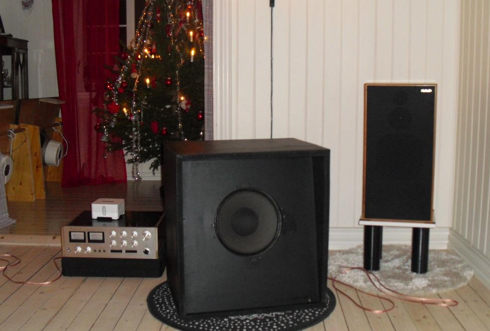

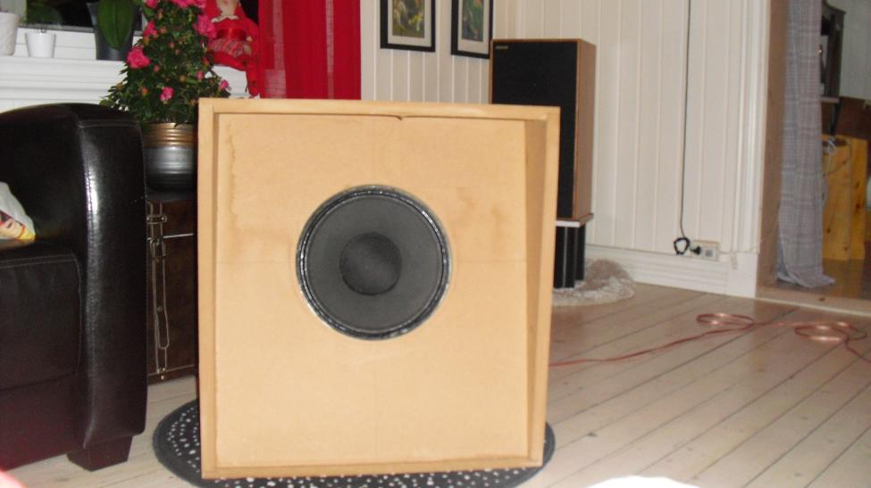

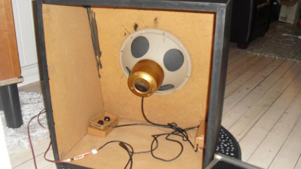

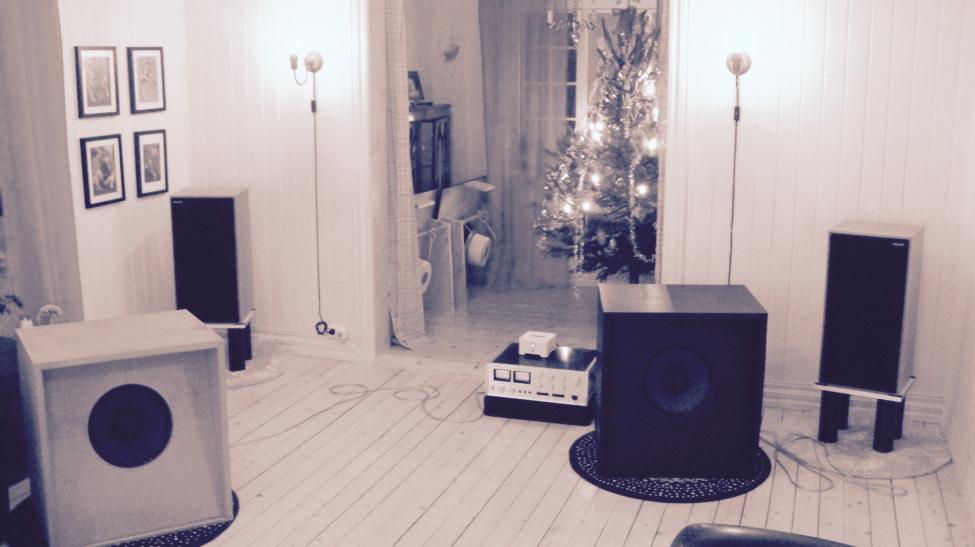

    Da har jeg fått dratt noen virkelige smukke waf kabinetter i hus:eek: en malt og en ubehandlet.
    Her kastet tannoyene i kabinettene, jeg må si førsteintrykket er bra- eg hadde noen større 15tommere av tannoy og ved første ørekast liker jeg disse elementene bedre.
    dette er noen relativt store kabinetter uten ryggplate,ingen innvendig demping- kanskje prøver jeg å lukke kassa og lave noen porter etter hvert-nå skal jeg bare teste å lytte litt først, det er da bass i disse også selv uten lukket kasse

    Kult! Siden bare den ene er malt må vel dette være single malt?
    Du bør være obs på at kanten rundt driveren kan gi deg noen ugreie refleksjoner. Prøver du med en del demping langs disse kantene bør du høre ganske tydelig forskjell.
    trosse1
    22.02.2012
    2.646
    2.343
    75
    Du tenker på kantene i front forran på kabinettene is? - de bør vel skjæres vekk så baffelen ikke har kanter rundt seg?
    Snickers-is
    05.02.2004
    18.313
    16.394
    Ja, tror nok aller helst det, men om du vil ha dem der av en eller annen grunn så bør de i hvertfall dempes godt.
