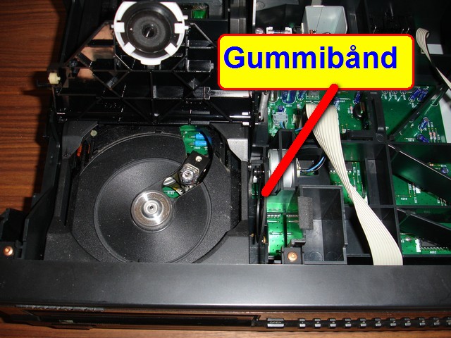

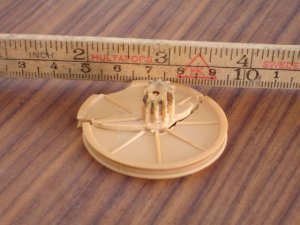

Hei, CD-skuffen til min brors gamle Marantz CD52mkII vil ikke åpne/lukke seg. Jeg åpnet opp spilleren og fant ut at dette oransje hjulet (se bildene) hadde brukket, slik gammel, sprø plast gjerne gjør. Gummibåndet dere ser på et av bildene skal være spent rundt hjulet langs "felgen" og driver det rundt slik at tannhjulet roterer og skyver inn/ut skuffen. Dette har nok de fleste skjønt forlengst.
Spørsmålet er: Kan jeg få kjøpt et slikt hjul noe sted?
Det er jo en stund siden spilleren var i produksjon, men det finnes sikkert et utall spillere med samme mekanisme. Spilleren er knapt verdt noe lenger, så å sende inn til reparasjon er ikke så aktuelt.
Svar og tips mottas med stor takk.

Dette er Philips CDM 4 drivverk, som det ble produsert mye av. Prøv hos Philips Norge. Du finner dette drivverket i gamle Philips, Marantz, Rotel, Grundig og flere cd-spillere. De fleste av disse spillerene ble laget fra slutten av 80 tallet og et godt stykke innpå 90 tallet. Du kan sikkert finne det på dynga også.

Takk for det :) Nummeret var riktignok ute av bruk, men korrekt nummer skal være 22 74 92 10. Jeg fant http://www.nse.no/ på nettet, så jeg sendte en mail.
