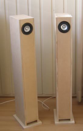

Oiii, dæven døtte!!! Tøffe kabinetter!Denne byggde jeg.
Kjempe lyd i disse elementene.

Hvilken sort material er det du har brukt på disse her?Da har jeg bygget ett par nye fuglekasser![]()
