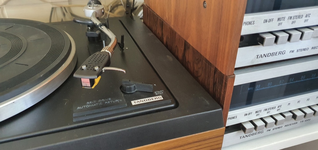

Noen som har vær borti en platespiller som ble solgt som Tandberg TT5000 ?
Noen som har bilder av den, eller vet hvem som laget den for Tandberg ?

Javel? Heilt nytt for meg. Eg har fått opplyst at Tandberg kjøpte platespelarar frå ein av dei to produsentane ei periode. Dei lagde mellom anna ein "integrert" platespelar/receivar ca 1972. Men det kan godt hende at du har rett og det er ein CEC. Tandberg har iallfall aldri laga platespelarar sjølv.

Riktig, Arve. Tandberg har aldri laget egen platespiller. De har brukt Garrard, Dual, BSR, Thorens og CEC.
ITT har heller ikke laget egne spillere.

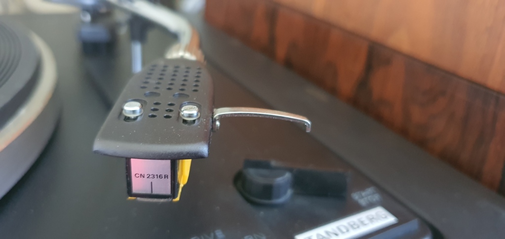

Hei
Har fått tak i en TT5000 som mangler antiskating loddet.
Noen som vet vekta på selve loddet ? Står ikke i servicemanualene jeg har.

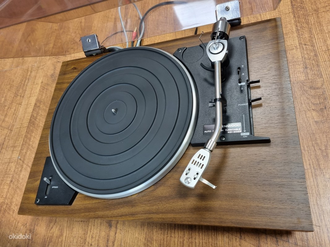

Men, armen ser veldig ut som den deler produsent med flere armer Kenwood hadde på sine spillere den gang da,
så det er muligens et spor å følge? (KD 2033)

Vet jo hvordan loddet ser ut, men vil jo gjerne ha tak i vekta på loddet som passer min spiller :)

Original tonearm og PU, men mangler loddet til anti-skating. Får jeg vekta på loddet, så kan jeg dreie et selv.. :D
